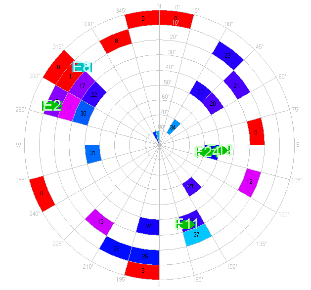

Josef Gerstenberg hat geschrieben:... uCenter (V.8.24).
Vielleicht klapps dann mit dem Sky-View der Galileo-Satelliten!?
Es klappt. :mrgreen:
Muss aber selbst erst mal überlegen, ob ich vielleicht betrunken, bekifft oder gar beides zusammen bin ... :o
Das Ergebnis ist nämlich ob der Umstände (Antenne nur mal kurz auf den Balkon gebracht, wo es allerdings nach drei Seiten komplett abgeschattet ist, also auch nur ein Viertel des Himmels halbwegs sichtbar sein kann) eigentlich doch viel zu schön, um auch nur annähernd wahr sein zu können, oder? :?
P.S.: Und es war auch keine 1000-EUR-Super-Duper-Edelantenne, sondern eine TW2410 (auf 10-cm-Grundplatte) ...

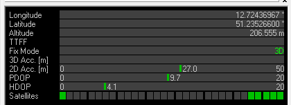

Altitude 206 m - gibt's Hochhäuser in Grimma :mrgreen:
Nein Josef, brauchen wir nicht diskutieren. Dieses GPS ist nahezu unbrauchbar.

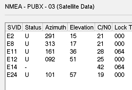

Roland hat geschrieben:Altitude 206 m - gibt's Hochhäuser in Grimma
Nein, ich fliiiiiiiiiiiiiiiiiiiiiiiiiiiiiiiiiiiiiiieeeeeeeeeeeeeeeeeeeeeeeeeeeeeeege ... :mrgreen:
Re: Neues von Galileo
Beitrag von Hagen.Felix » 10.01.2017 - 00:04
Roland hat geschrieben:Also der 14er ist doch nicht ok ?
Dabei hatte er ja gerade den (mit riesigem Abstand) fettesten SNR-Pegel ... :?

Was nützen die besten Signale (Satellit No.14) wenn die Nachricht nichts taugt ...

Beitrag von Roland » 13.01.2017 - 21:18
na gut, es sind so 10 db mehr.
Die Positionslösung traue ich mir nicht zu kommentieren. Es sind unterschiedliche Sats gewesen und es sind wenige gewesen.
Heute anfangs nur drei, dann kam ein vierter über den Horizont. Die Lösung hüpfte von 2D zu 3D, die Genauigkeiten auch ...
