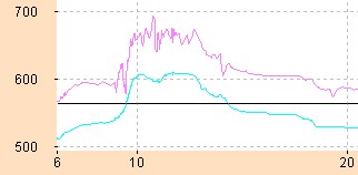

Hallo chef,
mit einem DEM lügst du dir nur in die eigene Tasche . . .
mein Tipp:
entweder automatisch glätten oder einen barometrischen Höhenmesser verwenden.
Grüsse - Anton
im Anhang ein Beispiel - oberes Höhenprofil: Logger, unteres Höhenprofil: barometrische Höhe/nicht kalibriert
