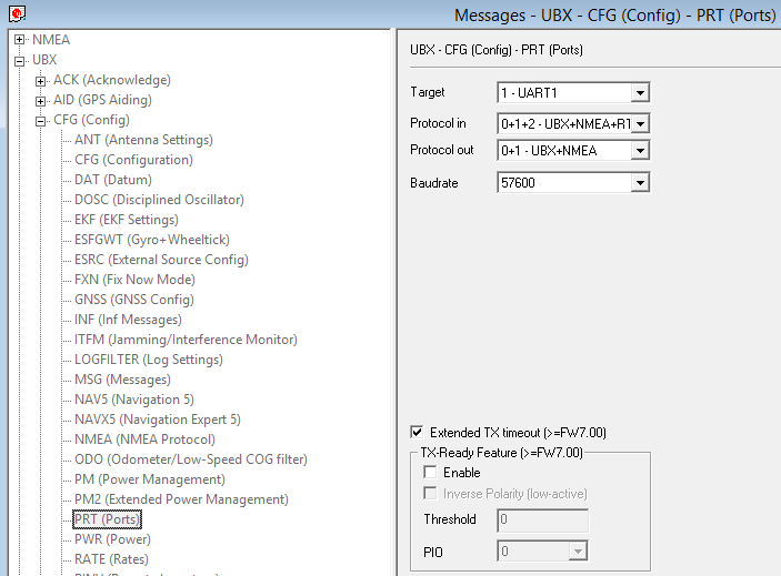

Alternativ geht DGPS/DGNSS aber ebenso auch bestens mit externem RTCM 2.3 (z.B. SAPOS EPS), wobei der M8N (wie jeder Empfänger von u-blox seit etlichen Jahren schon) dann sogar ganz vollautomatisch von SBAS auf RTCM umschaltet (und ggfs. auch wieder zurück, wenn kein RTCM mehr eintrifft). :D
Wofür allerdings der entsprechend genutzte Port des M8N auch als RTCM-Eingang konfiguriert sein muss (UBX-CFG-PRT) ...

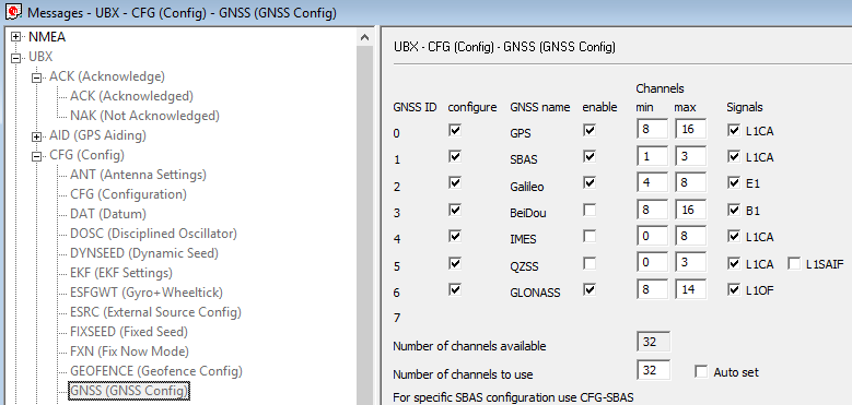

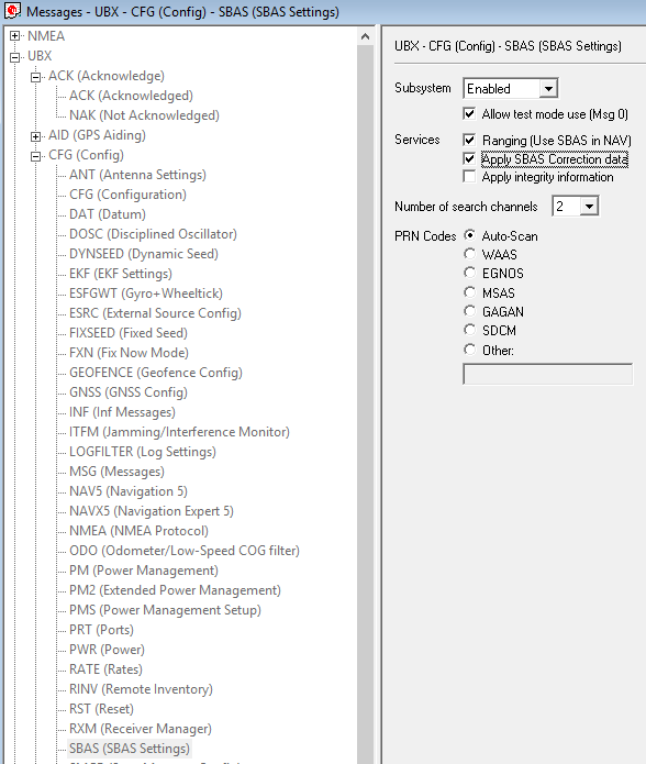

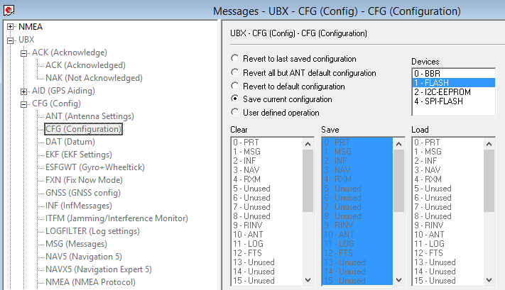

Wenn Du den M8N einmalig auf GPS+GLONASS+Galileo (UBX-CFG-GNSS) mit SBAS-"Vollautomatik" (UBX-CFG-SBAS) einstellst und dies anschließend im Flash des M8N nichtflüchtig speicherst (UBX-CFG-CFG), brauchst Du im besten Falle nie wieder etwas daran zu ändern ... :wink:

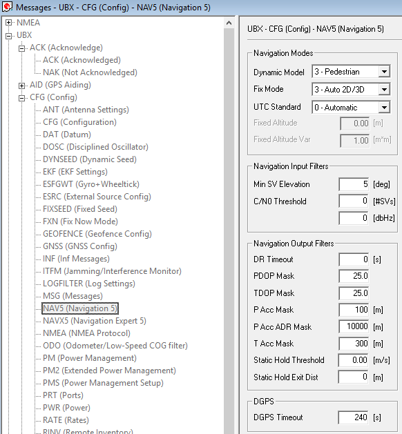

P.S.: Für die von Dir geplanten Anwendungsfälle ist "Pedestrian" sicherlich auch das sinnvollste Profil (UBX-CFG-NAV5) ... :wink:

vielen Dank für die Bilder. Du hast natürlich Recht :D . Mit speichern und nicht ist mir auch klar. Nach den ganzen Beiträgen hier, scheinst Du ja auch am meisten im Thema zu sein.

Hagen.Felix hat geschrieben:P.S.: Für die von Dir geplanten Anwendungsfälle ist "Pedestrian" sicherlich auch das sinnvollste Profil (UBX-CFG-NAV5) ... :wink:
Da hatte ich ja schon längst Deine Anleitung gefunden und entsprechend geändert. Allerdings war und ist bei mir das DGPS Timeout auf 60 Sekunden. War eins der ersten Dinge, welche ich umgestellt habe.

Also kurz und knapp: SBAS einschalten und gut! :wink:

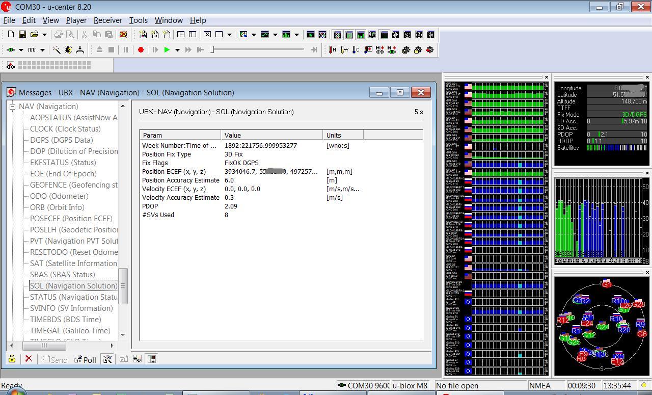

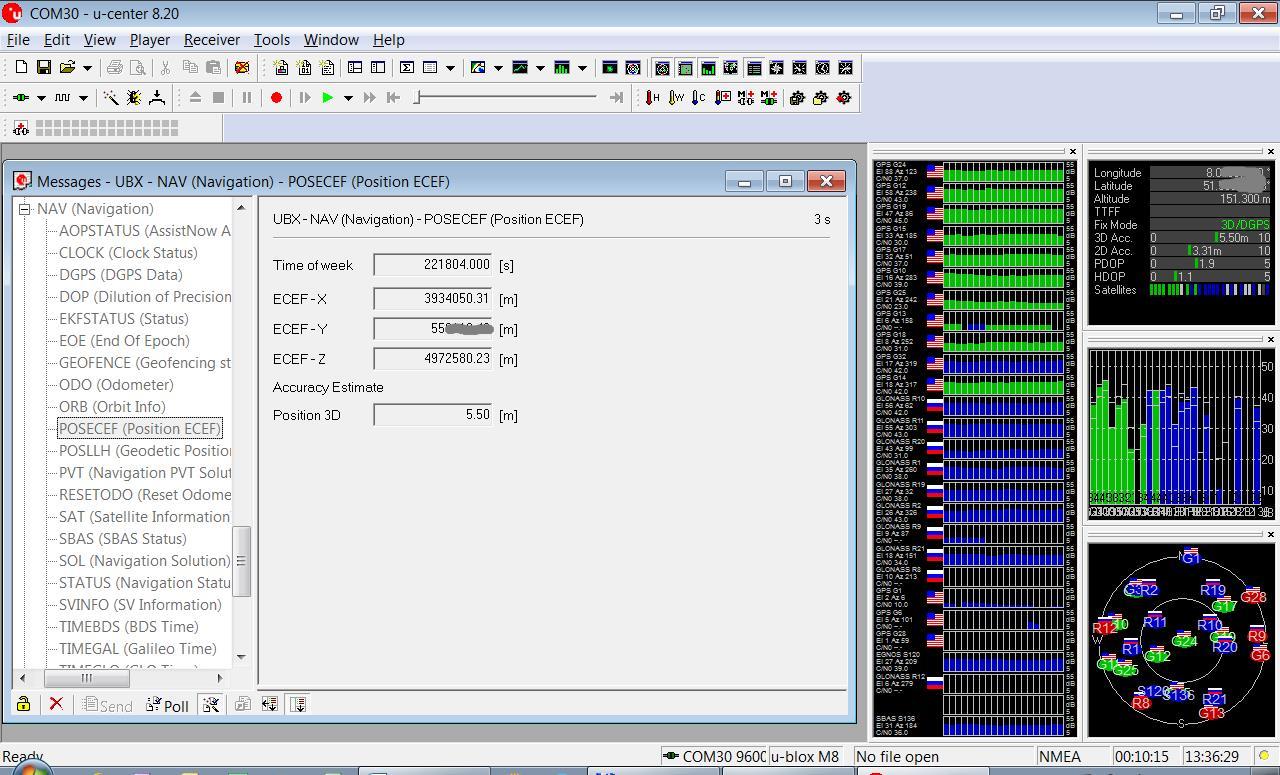

ich hoffe mal auf Deine Geduld. Hab mal kurz den das Drotek Teil angehangen, geht mit USB leichter und eine Stelle mit DGPS Empfang gesucht. Bilder sagen ja mehr als viele Worte.
Ich habe erst ohne SBAS/DGPS laufen lassen, dann SBAS eingeschaltet und dann SBAS wieder ausgeschaltet. Hoffe es war so nicht falsch?!?
hier mal MIT SBAS:

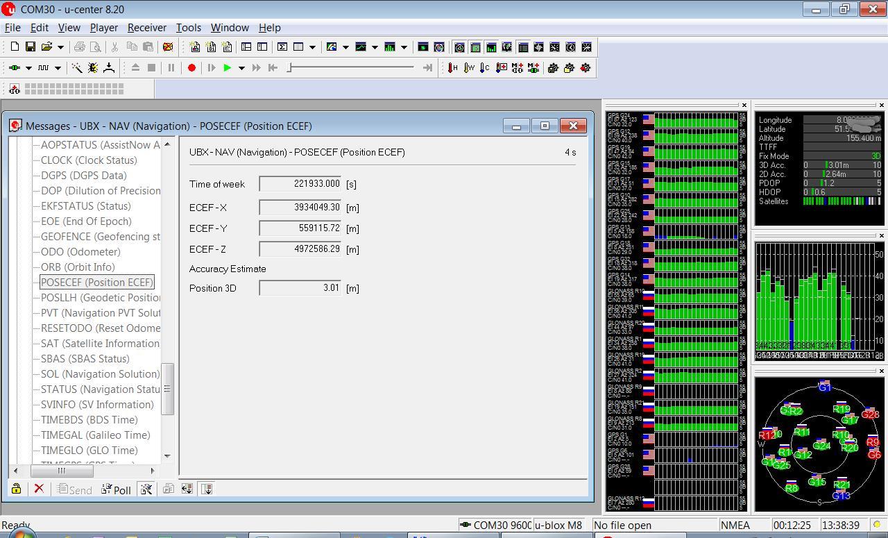

mit DPGPS POSECEF 5.50m
X_mit DGPS_4.jpg (188.51 KiB) 45380 mal betrachtet

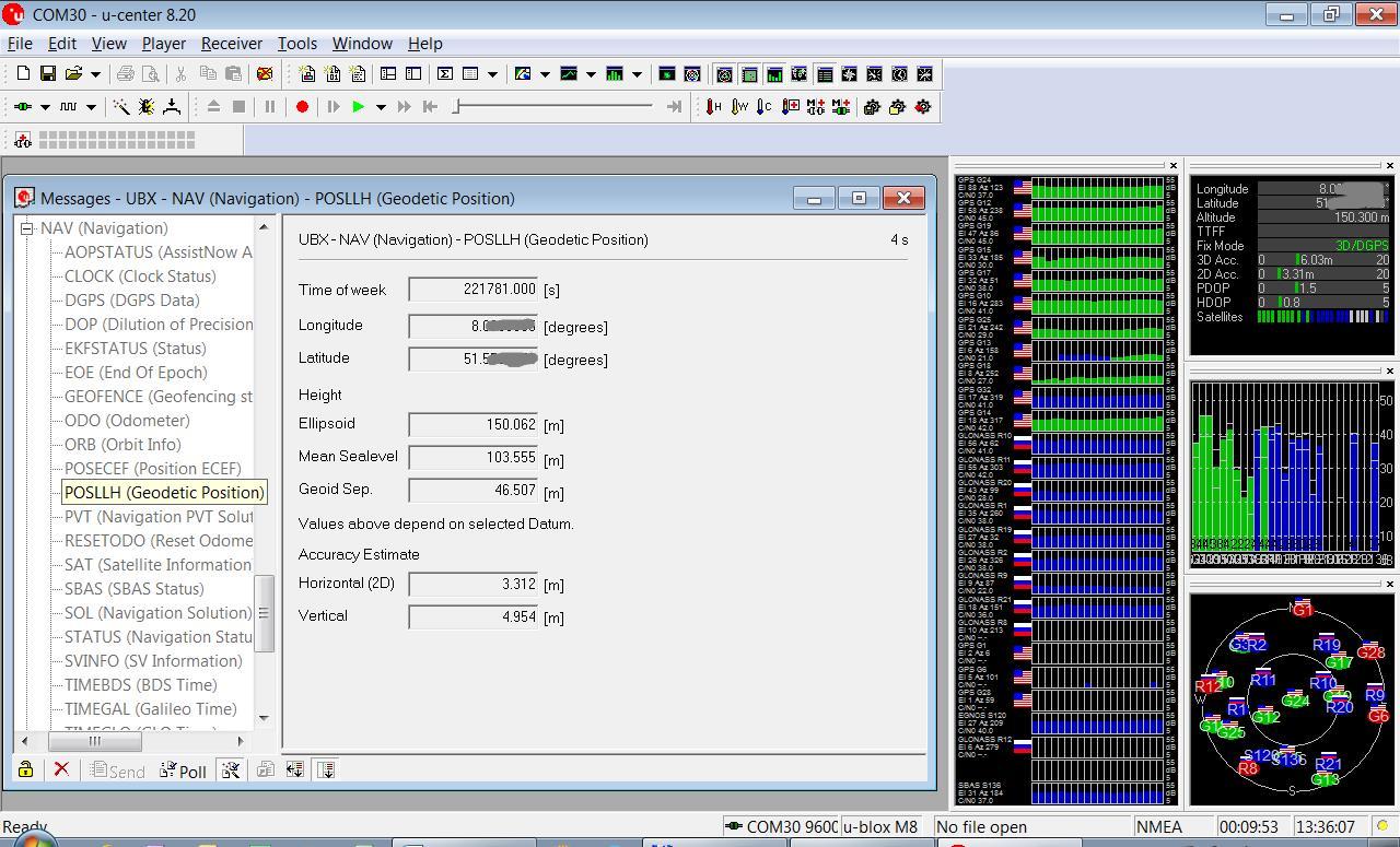

mit DGPS POSLLH 2D 3.312m vertikal 4.954m
X_mit DGPS_3.jpg (196.2 KiB) 45380 mal betrachtet
mit DGPS 8 SAT
X_mit DGPS_2.jpg (198.59 KiB) 45380 mal betrachtet

2. Teil ohne SBAS
ohne DGPS POSECEF
X_ohne DGPS_6.jpg (187.54 KiB) 45380 mal betrachtet

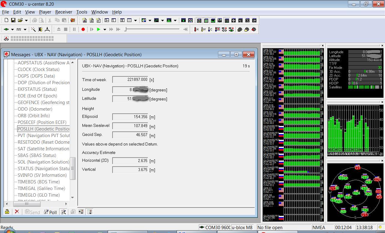

ohne DGPS POSLLH
X_ohne DGPS_5.jpg (194.51 KiB) 45380 mal betrachtet

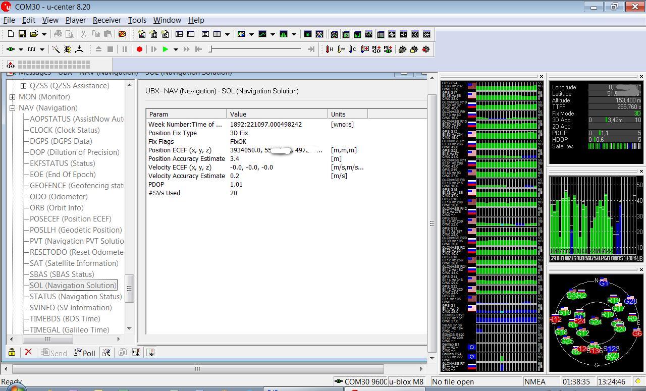

ohne DGPS SOL
X_ohne DGPS_1.jpg (200.41 KiB) 45380 mal betrachtet

Zumindest die Anzahl 8 Satelliten und 20 Satelliten ist ja recht eindeutig.
Die Anzeigen für Accuracy Estimate sind ohne DGPS kleiner. Oder sind die Werte eher theoretischer Natur?
Ich habe die ermittelten Koordinaten mal eingegeben und wenn bing bzw. google nicht falsch anzeigen, wäre ich bei der ohne DGPS Variante auch näher am Standort.
Nicht, daß es wirklich relevant wäre ob ein Foto ein paar Meter weiter links oder rechts aufgenommen wurde. Wenn ich es allerdings auf schlechte Bedingungen herunter breche, werden die Abweichungen ja entsprechend größer, je schlechter die Bedingungen sind.
Wenn ich jetzt noch im U-Center die Karte rein bekommen würde.... könnte ich es etwas leichter vergleichen :? .
