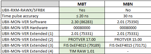

M8T vs. M8N
Beitrag von Hagen.Felix » 24.03.2015 - 18:51
Hagen.Felix hat geschrieben:... Demgegenüber der neue M8T mit der offiziellen Rohdatenausgabe ...
Es gibt allerdings noch mehr Unterschiede, wenngleich auch (vermutlich) nur mittels Firmware ... :wink:
Anbei schon mal ein erster kleiner Vergleich, selbstverständlich ohne jeden Anspruch auf Vollständigkeit! :roll:
Wer mag (und kann), darf aber gern auch noch weitere Unterschiede nennen ... :mrgreen:
