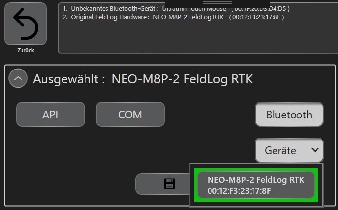

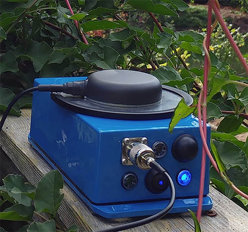

Kurz zur Hardware: Wer bereits Erfahrungen mit M8-Modulen von u-blox allgemein und speziell vielleicht auch noch mit dem NEO-Formfaktor hat, erlebt hier jetzt auch keine bösen Überraschungen. :D
u-blox hat sich jedenfalls brav an sein Versprechen der langfristigen Kompatibilität gehalten, so dass man nun auch (wie bereits seit den Modulen der 6. Generation :D ) weitgehend unbesorgt bzgl. der Montage sein kann.

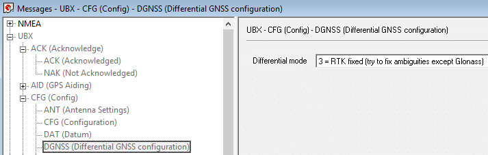

Natürlich erfordert das M8P jetzt ein paar neuere Dinge bei der Software bzw. Konfiguration, aber das ist ja angesichts der bei u-blox nun völlig neuen Funktionalität (mit klassischem RTK) auch nur allzu selbstverständlich ... :wink:
Nicht vergessen (auch schon zum Firmware-Update): Die von u-blox als Beta-Version des u-center bereitgestellten Dateien müssen zunächst allesamt ins bestehende Installationsverzeichnis (z.B. "C:\Program Files (x86)\u-blox\u-center_v8.21") kopiert werden!
Das Firmware-Update läuft dann aber genau wie bisher auch schon (z.B. bei M8N oder M8T): Manchmal braucht es ein paar Anläufe, bis der Bootloader (bzw. Installer) hinreichend arbeitswillig und -fähig ist, aber geglückt ist es letztlich jedenfalls noch immer ... :mrgreen:

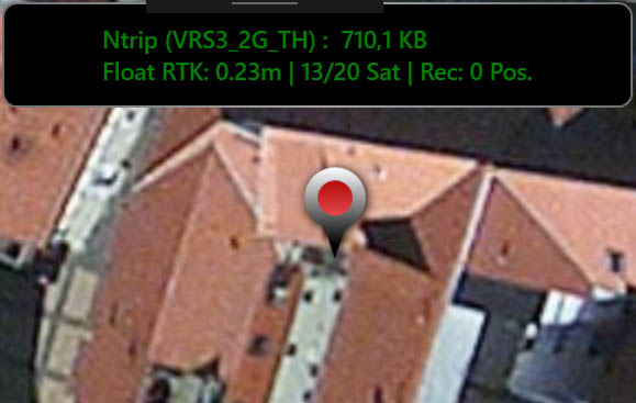

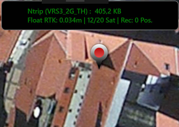

Ein erster Test (eigentlich zunächst nur als ordinärer Funktionstest der Hardware-Montage vorgesehen) als RTK-Rover mit SAPOS HEPS (TH) erscheint jedenfalls ausgesprochen vielversprechend. :D
Nun gut, dass ein L1-RTK auf meinem Balkon (nach drei Seiten vollständige Abschattung :cry: ) keinen Fix bekommen kann, ist beinahe ausnahmslos zu erdulden ...
Aber bereits der Float zeigt sich doch äußerst gutmütig (ganz ohne irgendwelche unsinnigen Schlenker) und nach einer Weile auch geradezu verblüffend genau! :o
Wie immer bei GNSS-Messungen (einmal ist keinmal) kann es jetzt natürlich auch reiner Zufall sein, aber auf diesen ersten Blick zeigt sich das M8P für ein L1-RTK wirklich schon sehr stark. :D
Und die nächsten Tage werden sicher noch mehr ans Tageslicht bringen, insbesondere natürlich zur Fix-Stabilität (unter etwas normaleren Empfangsbedingungen), aber hoffentlich auch bereits zur ICBGLO-Frage bzgl. diverser RTCM-Quellen (bei SAPOS TH ja erst mal noch kein Thema) ...
Kleine Anmerkung: Die von u-blox als "2D Accuracy" gemeldeten Werte dürfen natürlich auch hier wieder nur als das betrachtet werden, was sie eben sind!
Reine Schätzwerte. :mrgreen:

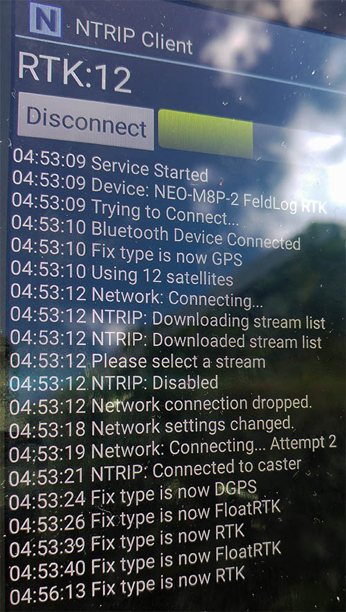

Ein erster Versuch unter ziemlich freiem Himmel, mit der "Brot-und-Butter"-Antenne Tallysman TW2410 (fest verschraubt auf Grundplatte und so mal eben auf das Empfängergehäuse gelegt), gegen eine VRS vom sächsischen SAPOS (GLONASS-ICB bereits als quasi null bekannt) ...
Der RTK-Fix stellte sich so flott ein, dass man davon beinahe übertrieben euphorisch hätte werden können. :roll:
Um aber gleich vor überzogenen Erwartungen zu warnen: Mit passendem ICBGLO (GNSS-Hardware von u-blox tendiert dabei erfahrungsgemäß auch gen null) ist das natürlich kein Kunststück! :wink:
Und angesichts der von reichlich Sommersonne schon völlig ausgedörrten Umgebung war hier gewiss auch kaum Multipath im Spiel. :wink:
Ob der M8P also tatsächlich dem NV08C-RTK so richtig gefährlich wird, lässt sich m.E. erst im "Ernst des Lebens" herausfinden: RTCM-Quellen mit Trimble-typischem ICBGLO, Multipath in Herbst/Winter (wassergesättigte Böden) und/oder kinematische Messungen ... :?
Mein "Bauchgefühl" sagt mir allerdings (bereits angesichts der offensichtlich besseren GNSS-Empfangsleistungen von u-blox M8 im Vergleich zu NVS NV08C-CSM), dass sich NVS wahrscheinlich ziemlich warm anziehen muss. :mrgreen:
Aber immer ruhig, Brauner! Bis man hinreichend sicher wissen kann, welche RTK-Engine (und darauf kommt es v.a. an!) nun wirklich die Nase vorn hat, werden wohl noch etliche Monate ins Land gehen ...
