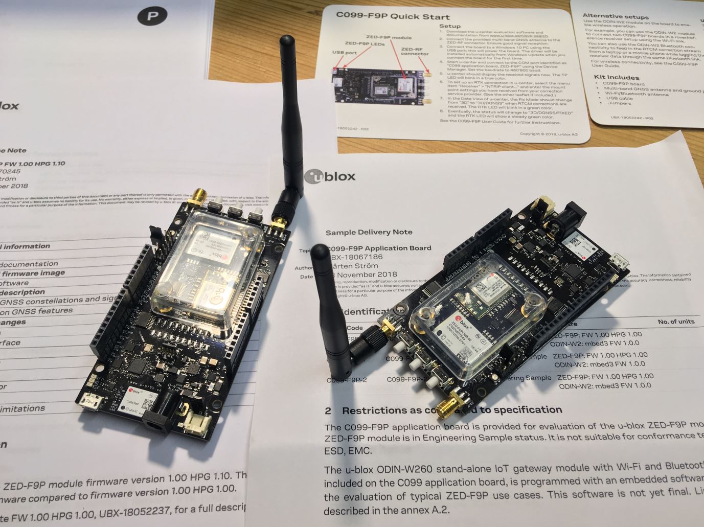

Guten Tag zusammen,
Ich möchte hier kurz das Board vorstellen.
AKtuell befindet sich das Board noch im Status: "Engineering Sample" !!
Ausgliefert wurde das Board mit der Firmware auf dem HPG 1.00. Das Update auf die Version 1.10 findet man hier:
https://forum.u-blox.com/index.php/2425 ... 250#q24250
In den Sample Delivery Note vom 23.11.2018 steht leider auch noch "WLAN implementation not includes in mbed 1.0.0 for odin-w260". D.h. die Wifi Verbindung zwischen 2 Modulen als Base und Rover laufen noch nicht direkt "out of the box".

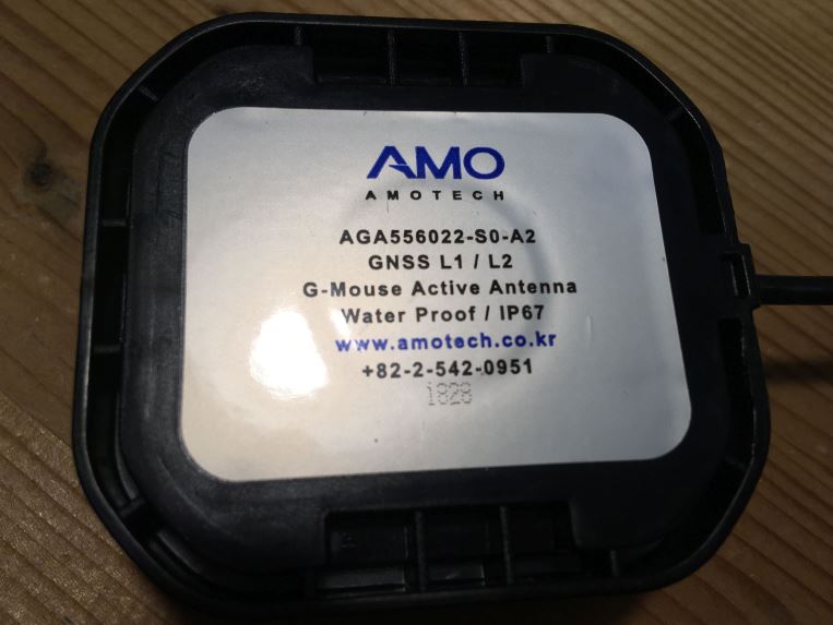

Re: Ublox C099-F9P Applikations-Entwicklungsboard mit ZED-F9
Die mitgelieferte Antenne stammt von AMO Amotech Typ AGA556022-s0-A2.
Die ersten Test per USB,=>U-Center + Nrtip ergaben einen schnellen Fix.
Die Verbindung per Bluetooth klappt bisher noch nicht.
- antenne klein.JPG (51.66 KiB) 50787 mal betrachtet

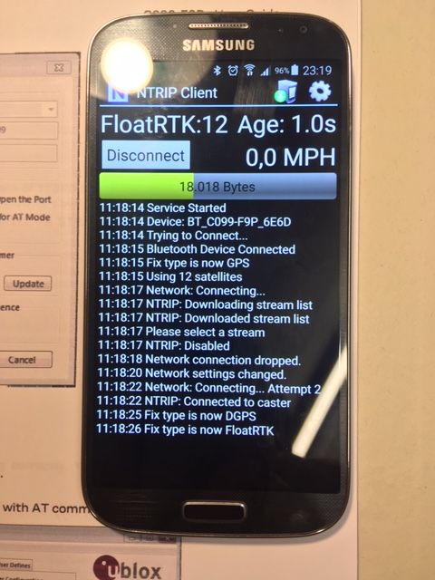

Bluetooth Update!
Mit der Anleitung ging es:
https://www.u-blox.com/sites/default/fi ... 024%29.pdf
Ublox Dokumentennummer:
UBX-18063024 - R03
S-center starten
ohne AT nur" /bt_inquiry/run" senden!
Meine Windows 8 Tablets erkennen die BT Verbindung, das S-Center meldet auch entsprechend die Rechner in Reichweite, Verbindung klappt aber leider nicht. Das soll laut Anleitung ein Windows Problem sein, dass man wohl mit einem Asus BT Stick umgehen soll/kann.
UBX-18063024 - R03
S-center starten
- ntrip_handy.JPG (61.94 KiB) 50768 mal betrachtet

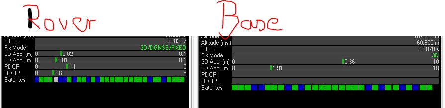

Meine Wlan-Verbindung zwischen Base und Rover steht. Laut Doku soll die Reichweite 300m betragen. Real Test steht noch aus.

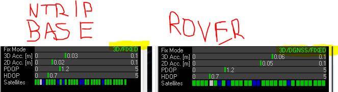

Base per Ntrip
Rover per WLan an Base
- Base_Ntrip_Rover_Wlan.JPG (33.05 KiB) 50516 mal betrachtet

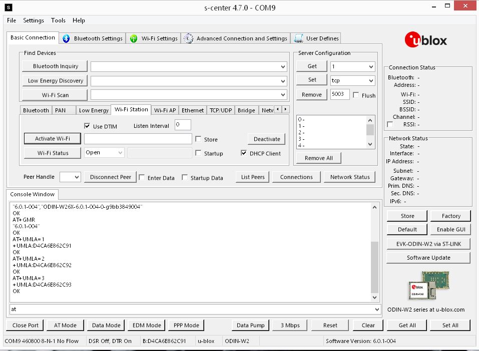

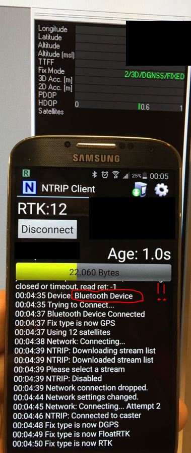

1. Firmwareupdate vom Odin machen: bei mir läuft gerade auf dem Rover"6.0.1-004","ODIN-W26X-6.0.1-004-0-g9bb3849004"
2. Es gibt 2 Anleitungen bei U-blox: 1x für Rover only / 1x für Base and Rover (Besitzer für 2 Boards) !!
3. Der U-blox eigene BT Zugang ist draußen im Feld per Kabelverbindung quasi nicht braucbar, da man das Startkommando manuell geben muss. => D.h. 2 Möglichkeiten, entweder ein eigenes Bt-Modul an Uart 1 oder 2 anklemmen oder nimm das U-Blox BT parallel zum Wifilink! Das geht nämlich beides parallel. Habe ich per Zufall entdeckt! D.h. sofern Du nur 1 Modul hast, mach trotzdem die Wifi-Config aufs Board!
4. Setz den Jumper 3oe
5. Such auf dem Handy nach dem Eintrag "Bluetooth Device"
6. Schau auch mal hier: https://portal.u-blox.com/s/topic/0TO2p ... ositioning
- S-Center_Rover.JPG (115.45 KiB) 49887 mal betrachtet
Hier gibt es auch neue Anleitungen!!
https://github.com/u-blox/ublox-C099_F9P-uCS
https://github.com/u-blox/ublox-C099_F9P-mbed-3
- U_blox_Bt_intern.JPG (80.66 KiB) 49884 mal betrachtet
