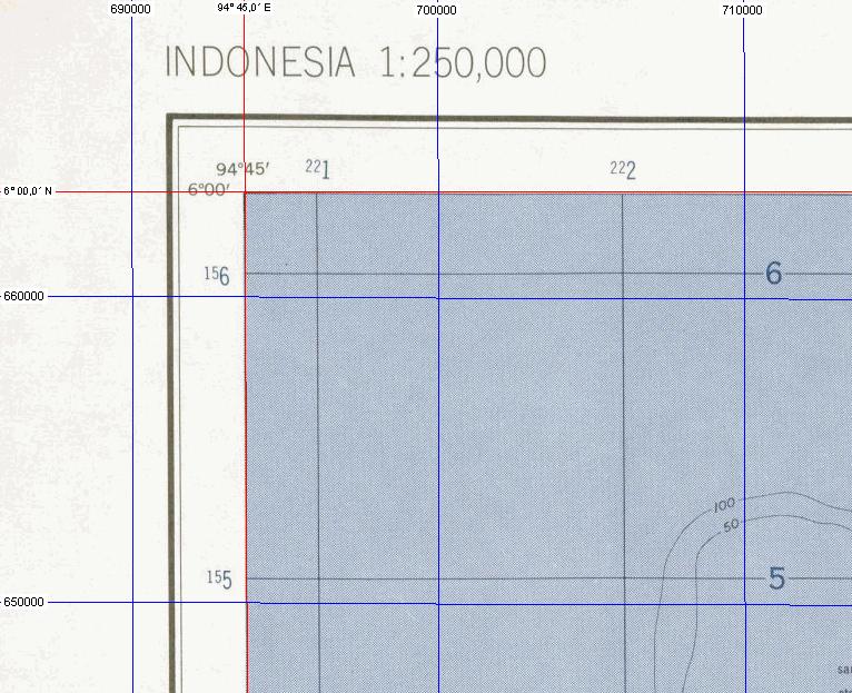

Es geht um diese Karte von Nord Sumatra:KoenigDickBauch hat geschrieben:Lass mal die 9 Koordinatenpaare rüberwachsen.Jörn Weber hat geschrieben:Gibt es nicht eine Software mit der ich aus 9 Koordinaten die Ellipsoid-Parameter errechnen kann?
http://www.lib.utexas.edu/maps/ams/indo ... b46-12.jpg
Das Teil ist wirklich ein Museumsstück. Nicht nur Holländer, sondern der geballte Sachverstand der Weltkarthographie, hatte da die Finger drin. Die Legende sagt alles. Ich habe den Bessel-Ellipsoid schon hin und hergedreht. Es bleibt immer noch ein Versatz von 500 Meter übrig. Genauso bekomme ich das auf einer Mecator-Projektion beruhende Gitter nicht zur Deckung mit den geografischen Koordinaten, die angeblich laut Legende auf einer Transversen Mecator-Projektion beruhen sollen. Die daten für des NEIEZ-Gitter finden sich bei Oelindustrie, sprich EPSG:
http://ocean.csl.co.uk/
In der Geschichte taucht noch der Hinweis auf Lambert aus. Clifford Mungier hat damit schon graue Haare bekommen, als er die philipinische Kartographie, welche das selbe Gittter verwendet, analysiert hat. Er merkt korrekter Weise an, das am Äquator Mecartor und Lamber-Projektion in ein ander übergehen. Der Kegel von Lambert hat dann seine Spitze im Unendlichen. Ich habe das Gefühl, das der jenige der diese Karte verbrochen hat, wirklich viel Wissen hineingestekt hat. Wissen das uns vielleicht schon abhanden gekommen ist. Denn eine transverse Mecator-Projektion für eine Karte mit einem Gitter das eine orignale Macator-Projektion verwendet ist vom Prinziep her einfach genial. Aber leider auch nur am Äquator realisierbar. Dieser Ansatz wird eigentlich dem Grundgedanken vom Lambert gerecht, gleichzeitig winkeltreue und flächentreue bei einer Karte zu realisieren.
Du könnstes damit einem Mountenbiker in Sumatra helfen. Für mich selber ist dieser Mix der Weltkatographie eher von akademischen Interresse. Die Karten in dieser Gegend sind entweder extrem teuer oder eben nicht kalibrierbar. Die Russen haben leider ihre Karten von dieser Gegend im Massstab von 1:200000 aus dem Netz genommen und ein US-Anbieter verlangt jetzt für die Russen-Karten Wucherpreise (50$ das Blatt bei Omnimap).PS: Main Vater und meine Schwester wurden da geboren.
http://www.ttqv.com/phpBB2/viewtopic.php?t=10959
Gruss Joern Weber

Kurios ist das NEIEZ-Gitter und eigentliche Karte laut EPSG noch ein unterschiedliches Batavia-Datum verwenden. Diese Karte lässt auch nichts aus. Man könnte sie für den Geodesie-Untericht, Abteilung Geschichte, verwenden.
Gruss Joern Weber
Nö, inschwischen gibt es zwei unabhängige Quellen mit der selben Aussage. (US-Militär und EPSG). Ausserdem brachte ein testweise Kalibrierung auch mit diesem Wert kein brauchbares Ergebniss. Ich habe Hier TTQ, Fugawi und eine ältere aber trotzdem korrekte Version von GM zur Verfügung. Alle sagen mir das, die Batavia-Datum nicht passen. Nur GM kann überhaupt das originale Mecartor-Gitter sauber generieren. Fugawi und TTQV können nur transverse Mecator- Gitter erzeugen.Roland hat geschrieben:Hallo Jörn,
also 0,997 sieht nach Druckfehler aus.
Jetzt weiß ich nicht wieviel Rechenaufwand eine Neuberechnung mit 0,9997 für Dich bedeutet.
Gruss Joern Weber

Das Grad-Gitter bekomme ich auch zur Deckung. Es beruht auf einer Transversen Mecator Projektion. Das ist auch unstrittig. Trotzdem kann die Karte selber ein anderes Map Datum besitzen als das Grad-Gitter. Ein Indiz dafür ist die interne Verzehrung der Karte. Wenn man mit TTQV eine andere Karte oder ein anderes Luftbild transparent drüber legt, wird der Unterschied noch deutlicher. Siehe hierzu auch die Satellitenbilder der DLR: http://www.zki.caf.dlr.de/applications/ ... 05_de.html oder die hochauflösenden Bilder bei Google Earth.KoenigDickBauch hat geschrieben: also die Gradzahlen bekomme ich gut zur Deckung, leichte Abweichungen möchte ich auf Scannfehler zurückführen. Da sieh sehr gestreut über das Bild sind immer so ein Pixel weit ist.
Das ist kein Universal Transverse Mecator Gitter! Die Erdachse ist hier mit der Zylinderachse identisch. Es ist also ein Gitter mit originaler Mecator-Projektion. Das kann man beweisen, in dem man das Gitter demensprechend generiert. GlobalMapper kann das. Dann kommt man bis auf einige 100 Meter genau an das Gitter ran.Nur das UTM bekomme ich nicht zur Deckung.
Ob OziEx in der Lage ist ein Gitter zu generieren, welches eine andere Projektion als die eigentliche Karte besitzt, weiß ich nicht. Wenn das nicht gegeben ist, kommst du an dieses Gitter nicht ran.
Gruss Joern Weber

Ich habe es immer noch nicht geschafft das NEIEZ-Gitter auf 100 genau gegenüber dem geographischen Gitter zu kalibrieren. Bei einer Karte dieses Massstabs kann man eine derartige Genauigkeit erwarten.Roland hat geschrieben:
was kann man von einer 1:250.000er Karte erwarten ?
Filtert man die Hinweise von
Clifford Mugnier bzgl. Philippines
und nimmt seine Hinweise auf ein Mercator- (Mercator-) Gitter wörtlich, kommt man doch auf 100 m im Rechtswert und auf wenige Dekameter im Hochwert hin !?
Ich hab' das händisch mit dem
http://www.tatukgis.de/tg_calculator.php
geschafft. Wenn man diesen hirnrissigen Faktor 0,997 einführt, 0,997 am Äquator !
Das ich Clifford Mungier gelesen und selber auf das Mercator-Gitter gestoßen bin, schrieb ich bereits. Interessanter Weise wird es in einigen Quellen als Lambert-Gitter bezeichnet. Also ein Kegel mit einer Spitze im Unendlichen?
Mal schauen was die Karthographen in Sumatra selber zu diesem Thema wissen.
Gruss Joern Weber
