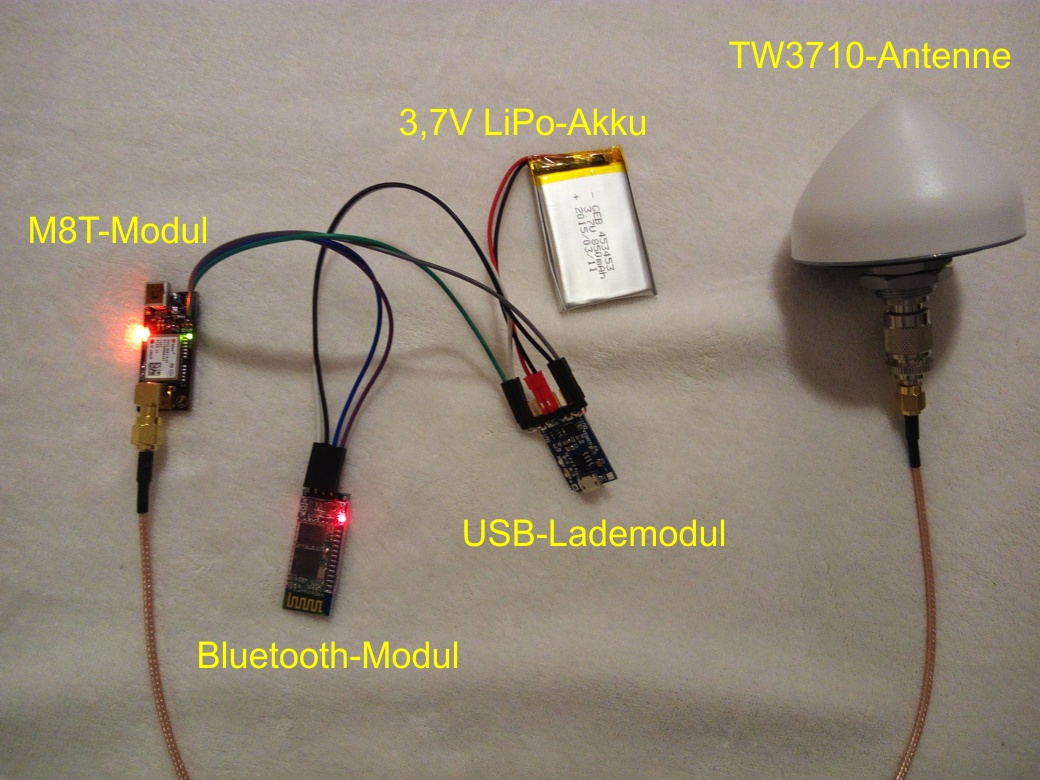

meine Hardware ist angekommen und läuft soweit erstmal:
- IMG_20160120_205052.jpg (285.46 KiB) 71768 mal betrachtet

@spunky:
Hast du das Kabel an dem M8T-Modul direkt gelötet oder hast du eine Stiftleiste benutzt?
Ich habe hier ein M8N-Modul liegen und schätze, dass das Lochraster 1,27mm ist.
Re: Neo M8T nur 2Hz Ausgabe?
hab die Kabel direkt gelötet, war sehr frimelig.
Ja, ich fand es auch nicht so toll, das keine Stiftleiste oder Buchse dran war.
