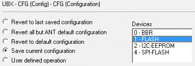

Die Ausgabe der zur RTKLIB-Weiterverwendung erforderlichen UBX-Nachrichten (RXM-RAWX + RXM-SFRBX) kann - und sollte m.E. auch - mittels u-center im NEO-M8T für den vorgesehenen Port (zumeist USB oder UART1) eingestellt und anschließend im nichtflüchtigen Flash des M8T gespeichert werden.u-Bloxer hat geschrieben:... u-blox NEO M8t ...
Das Herumdoktern mit RTKNAVI-Startsequenzen kann somit völlig unterbleiben. Eine Sollbruchstelle weniger.
Insbesondere die Anweisung, auf welchem Port die angeforderte Nachricht ausgegeben werden soll, ist hier nicht auf den ersten Blick erkennbar.
Beim NEO-M8N (Rohdaten über "Hintertür") führte das bei vielen Anwendern zu erheblicher Frustration, da die Musterdatei von Meister Takasu nur für den USB-Port galt ...
BTW (auch wenn in diesem Falle offenbar nicht zutreffend): Der häufigste Anfängerfehler bei der Umwandlung dieser Rohdaten in RINEX-Dateien mittels RTKCONV besteht darin, das ("ab Werk" voreingestellte) Häkchen für L2 noch nicht deaktiviert zu haben. Wenn dann nur L1-Rohdaten vorhanden sind, verweigert RTKCONV brav seinen Dienst ...
- UBX-CFG-MSG-RXM-RAWX.png (1.3 KiB) 21444 mal betrachtet
- UBX-CFG-MSG-RXM-SFRBX.png (1.28 KiB) 21444 mal betrachtet
- UBX-CFG-CFG.png (1.89 KiB) 21444 mal betrachtet

1. geht in u-center dann auf Message view und unter RXM-SFRBX und RXM-RAWX klickt da rechts mit der Maustaste drauf und enabled diese messages
sodass sie dick schwarz erscheinen und nicht grau. Dann speichert das ganze und nun sollte die Integration in RTKLIB funktionieren
