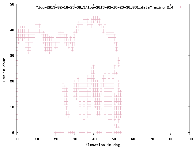

Am Beispiel des Satelliten No 31 wird die Problematik deutlich:
Scatterplot der Rohdaten für Satellit No 31
Die Farbcodierung ist identisch mit obigem Plot der Elevation über die Meßdauer
Der SV steht zu Beginn der Messung bereits 20 ° hoch, steigt dann bis ca 55° und sinkt dann bis zum Horizont.
Im Scatterplot sind deutlich zwei Äste zu erkennen, die im SNR weit auseinander liegen.

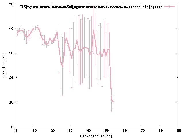

Werden diese beiden Äste nun zur Ermittlung der Standardabweichung aufeinander gefaltet, ergibt sich folgendes Bild:
Mittelwert und Standardabweichung für Satellit No 31
Im Bereich des einzelnen Astes sieht man ein deutlich ausgeprägtes Signal mit geringer Streuung.
Auch die von Josef Gerstenberg hier
http://www.kowoma.de/gpsforum/viewtopic ... 374#p15374
diskutierte Periodizität der Standardabweichung wird sichtbar, (könn't mer jetzt noch zur Verdeutlichung wie bei Josef absolut plotten)
Im Bereich des doppelten Astes sind zwar im Mittelwert ebenfalls Periodizitäten erkennbar, aber die Streuung wird durch die absolute
Abweichung der Äste untereinander dominiert. Lokale periodische Effekte, wie sie durch Multipath-Geometrien entstehen, werden damit überdeckt. Eine Periodizität der Streuung ist zumindest im Error-Bar-Plot nicht mehr unmittelbar erkennbar.

In dem Diagramm "Mittelwert und Standardabweichung für Satellit No 31" streuen die CNO-Werte bei großen Elevationen sehr heftig.
Das ist im Freiland extrem selten so und kann nur durch deinen "geliebten" Fensterbankstandort begründet sein.
Montier deine Antenne mal oben auf dem Dach oder, noch besser, auf dem Schornstein.
Du wirst sehen, dass da fast alles anders ist.
