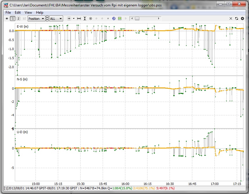

ich habe eine Rohdatenmessung durchgeführt und diese mittel Post-Processing verarbeitet.
Da ich leider noch nicht so ganz in der Materie bin, verstehe ich den dazugehörigen Plot nicht ganz:
Dieses Bild zeigt 3 verschiedenfarbige Typen von Messpunkten.
Rot, Gelb und Grün. Am Unteren Rand sind diese Farben mit Q5, Q2, und Q1 bezeichnet.
Wofür stehen diese Farben? Sind das Qualitätsstufen?
Falls ja, warum weichen die Q1 deutlich vom Durschnitt ab?
Warum erhalte ich nur 15,8% Q1-Werte?
Wie ist im Allgemeinen ein solches Ergebnis zu bewerten?
Sind Fehler meinerseits erkennbar?
Viele Fragen, ich hoffe mein Verständnis dafür etwas aufbessern zu können!

nee, nix Konkretes:
wird was mit Fixed Integer- Float - Noisy Fixed Integer zu tu haben.
Steht da nichts im Manual ?
Warte auf die Experten.
BTW:
Wieso ist Nord-Süd so gut aber Ost-West so schlecht.
Dieses GPS - ein ewiges Rätsel ...

nevermind10844 hat geschrieben: ...
grün markiert sind die FIX-Lösungen und für den Anfang mit einem LEA-4T mit 16% gar nicht so schlecht.
Erst recht dann, wenn beinahe der komplette Rest (in gelb) auch schon eine FLOAT-Lösung finden konnte. :wink:
Ein solches Ergebnis sieht nicht untypisch für L1-Systeme mit relativ preisgünstigen Komponenten und meistens auch ziemlich langen Basislinien aus.
Weitere Bewertungen sind via "Ferndiagnose" aber kaum möglich. Dazu müssten wir deutlich mehr Details zur verwendeten Technik, den RTKPOST-Einstellungen und natürlich zu den hier genutzen Referenzdaten wissen.
Darausch schließe ich, dass ein FIX-Lösung besser ist als eine FLOAT-Lösung!?
Worin liegt der unterschied bzw. was bedeutet das?
... für den Anfang mit einem LEA-4T mit 16% gar nicht so schlecht.
Heißt das mit einem neueren Gerät, z.B. LEA-6T, könnte ich ein deutlich besseres Ergebnis erzielen?
Im übrigen habe ich feststellen können, dass meine Antenne (ein billig-Teil aus'm bekannten Elektronik-Shop, dass eigentlich nicht mal was mit GPS zu tun hat) ein Problem war.
Ich habe mal eine andere ausprobiert, die zwar auch eigentlich mit GPS nichts zu tun hat, jedoch deutlich schönere Ergebnisse liefert. (34% FIX)
Ist es Empfehlenswert unter den Settings die Variante Combined für "Filter Type" auszuwählen?
Nein, nein! :roll:
Als reiner Rohdatenlieferant ist der LEA-4T vermutlich kaum schlechter als der LEA-6T.
