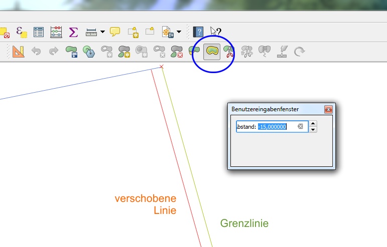

danke, das Video hat mir nicht direkt weiter geholfen, aber habe jetzt die Funktion gefunden mit der das recht einfach geht, nennt sich "Linie versetzen".
Linie verschieben.jpg (57.82 KiB) 24253 mal betrachtet
