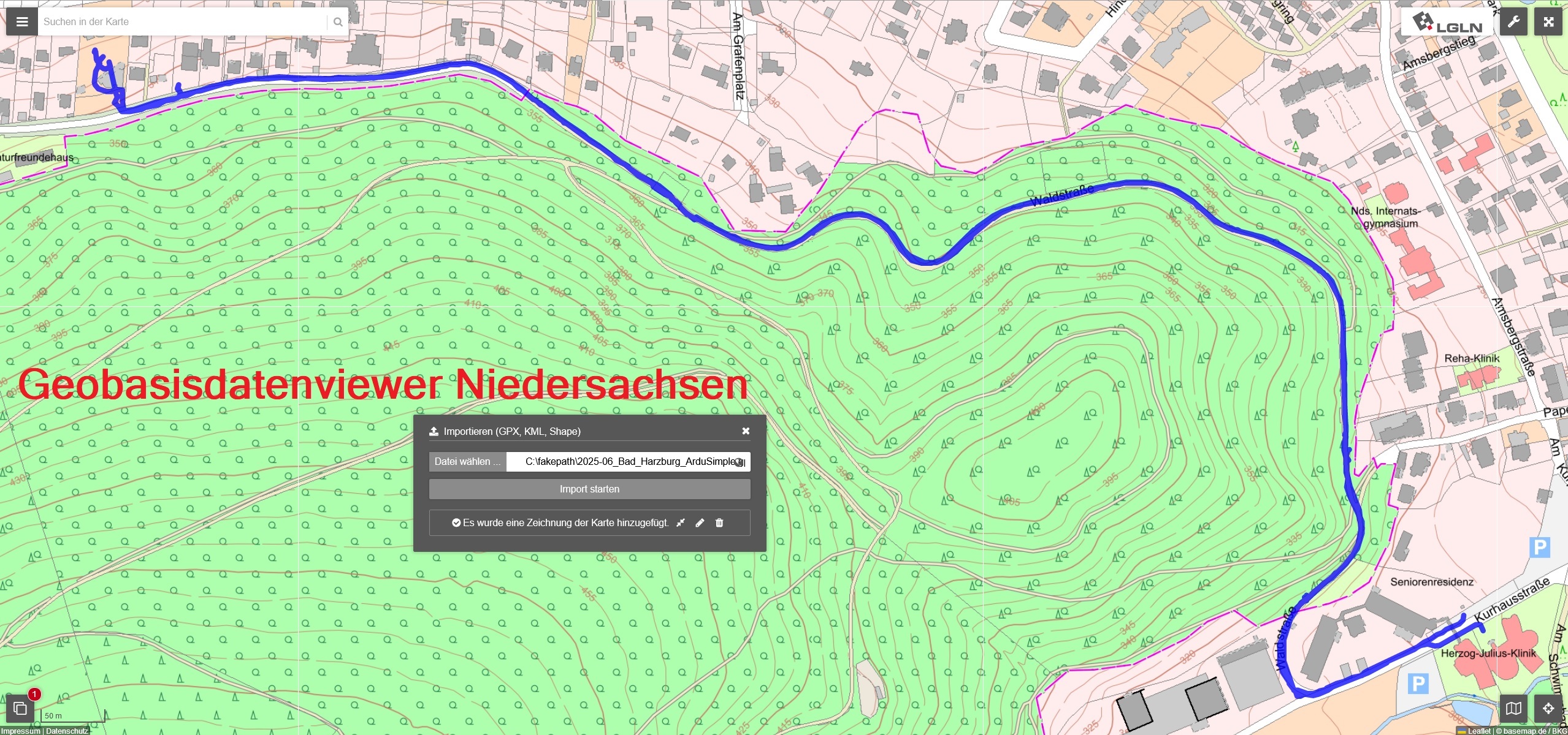

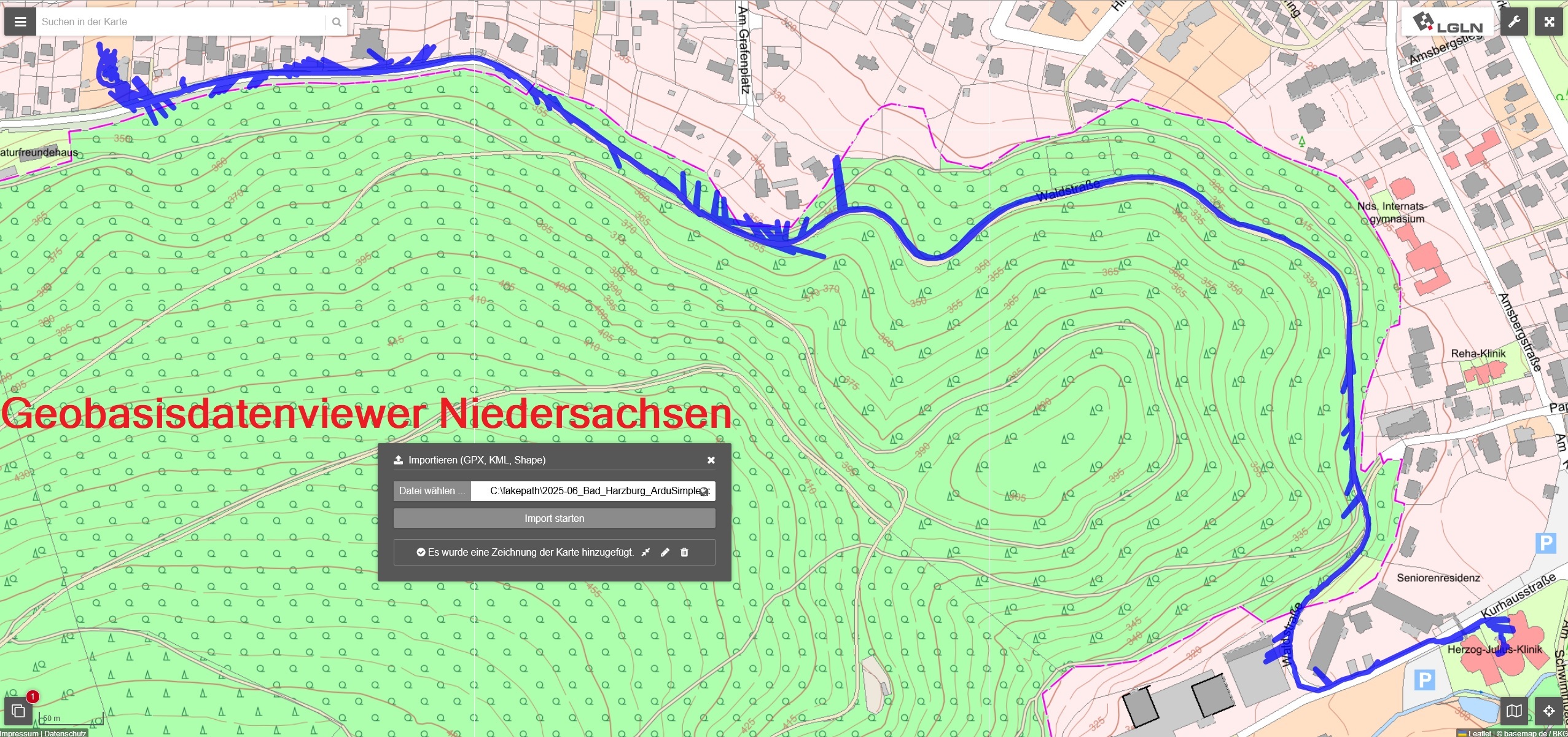

meine Wanderstrecken zeichne ich als NMEA-Zeichensätze auf, die per Lefebure-NTRIP-App SAPOS-korrigiert sind. Gleichzeitig lasse ich sie auf meinem Handy in der OSMAND-App anzeigen (und zusätzlich aufzeichnen - defaultmäßig im gpx-Format). Mit GPSBabel wandle ich dann das NMEA-Format ebenfalls ins gpx-Format. Das F9P-Modul schickt pro Sekunde 10 Datensätze.
Dieser Tage habe ich jemanden in Bad Harzburg besucht; zusammen haben wir einen kleinen Spaziergang gemacht. Und hatürlich wurde auch dabei ein SAPOS-korrigierter Track aufgezeichnet.
So weit, so gut. Allerdings weist der auf denselben Daten beruhende OSMAND-Track etliche "Spikes" auf.
Kann das jemanf von Euch Experten erklären?

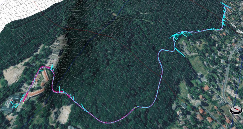

Ich habe es mir Heute auch nochmal kurz in 3D angeschaut.
Wenn es keine Ausreiser im blauen Track (OSMAND) gibt, liegen die beiden Aufzeichnungen sehr gut übereinander (meist kleiner als ~1 m). Ich würde wie bereits vorher geschrieben, eine andere NTRIP App testen.
Zusätzlich solltest du beobachten, ob dein Android Smartphone genügend Power (CPU/Mem/IO – welches Phone ist es denn und was läuft da noch zeitgleich drauf) für das Thema hat.
Ist aber alles nur Bauchgefühl, da ich dein Setup nicht kenne. Dazu gehört z.B. auch wie die Daten vom F9P zum Phone und OSMAND App kommen (BLE, WLAN, USB/OTG, …).
Auffällig ist aber das mittlere Stück im Wald, wo es nahezu keine Aussetzer gab. Hast du dich da anders verhalten?
Eigentlich müssten sie zu 100 % übereinander iegen, denn die Positionsdaten kommen ja per mock location vom Rover. Kann die kleine Differenz evtl. dadurch entstanden sein, dass bei 3-D-Darstellung unterschiedliche Höhendaten zum Tragen kommen. Und natürlich bin ich auf dem Rückweg nicht genau auf der Hinweg- Spur gelaufen ...
