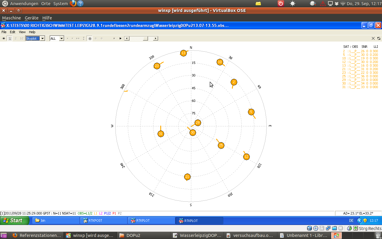

ich dachte mir, mein Anliegen passt am besten in diesen Bereich des Forums, auch wenn der Thread schon sehr umfangreich ist.
Ich habe eine Lösung mit RTKlib im Postprocessing erreicht und würde nun gern mehr über die Interpretation der verschiedenen Werte wissen. Dabei komme ich an einer Stelle nicht richtig weiter. Wenn ich die SKYplot Solution anzeigen lasse, erhalte ich verschiedene LLI von 2 und 3.(siehe Anhang) Leider weiss ich nicht, was diese werte bedeuten. Im Netz finde ich nur folgende Informationen:
0: OK
1: Cycle Slip
4: Antispoofing
Vielen Dank für eure Hilfe.
gospodin
Skyplot LLI

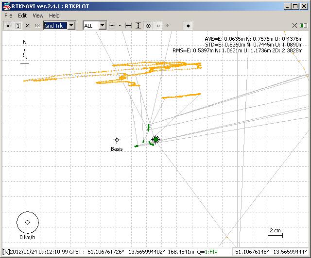

ich will euch nicht meine derzeitigen Ergebnisse mit dem Skytragmodul S1315F vorenthalten.
Antennenposition befindet sich ca 2,5m über dem Dach eines EFH. Firtshöhe ca. 11m.
leider keine freie Lage sondern Ost-Richtung durch höhergelegenen Wald eingeschränkt.
Beobachtungen im August 2011:
13 Tage 24h Aufzeichnung der Positionen.
Aus diesen Daten wurden die Fix-Positionen herausgefiltert und ein täglicher Mittelwert gebildet.
Diese 13 Werte wurden später nochmal zu einem Wert zusammengefasst. ( Ja ich weiß mathem. nicht ganz korrekt).
Diese Position soll meine zukünftige Basisstation darstellen.
Wie im Bild zu sehen, liegt die heutige FIX-Position ungefähr 5cm von der Basis weg.
Als Antenne benutze ich die mitgelierte Patchantenne von Skytraq.
