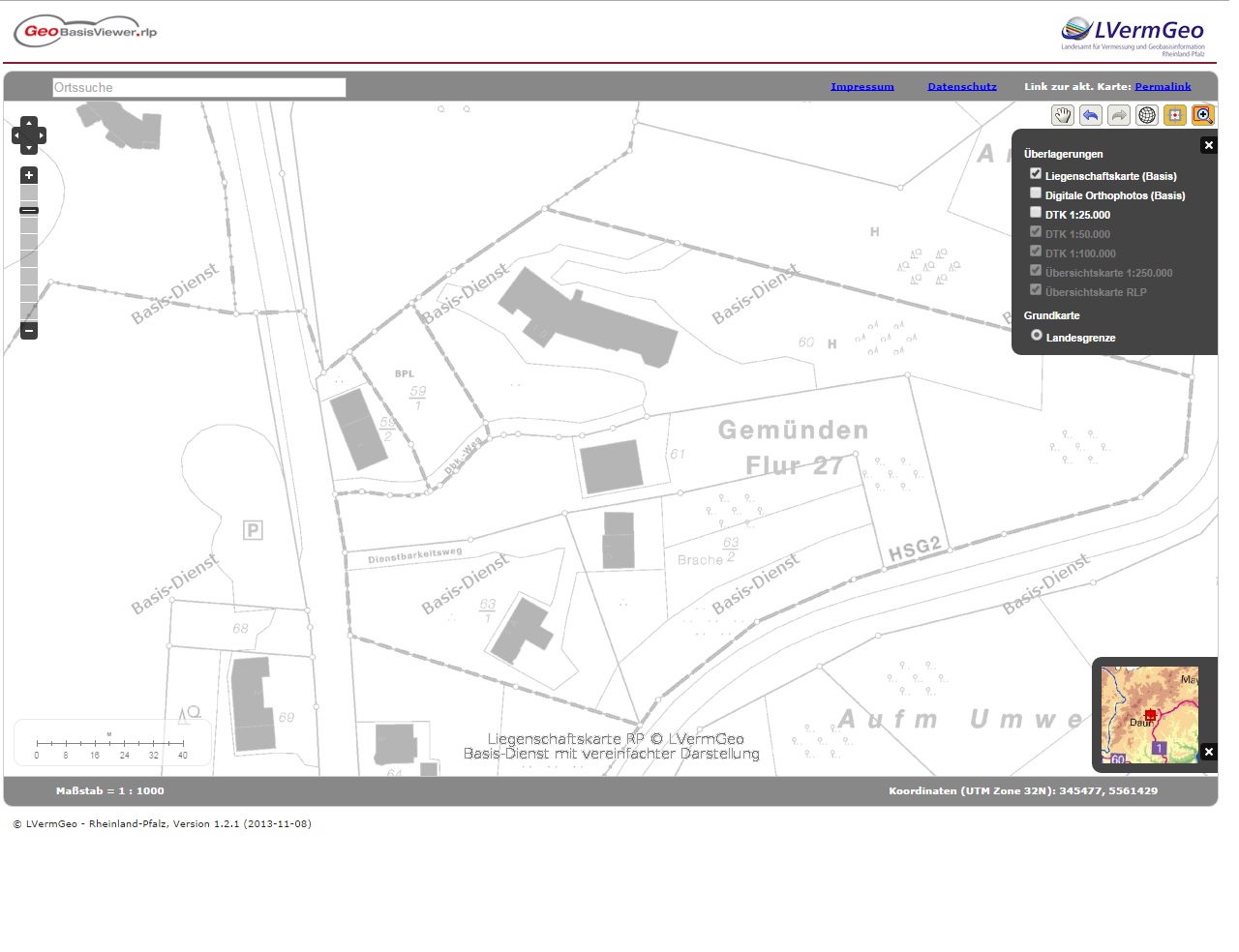

Beitrag von Roland » 16.09.2014 - 11:34
melde mich nochmal, weil ich meine, es läuft genau in die von mir befürchtete Richtung: aus den Internetdiensten wird versucht, mehr herauszukitzeln als drinsteckt. Nochmal: Was auf den Viewern an Koordinaten geliefert wird, stimmt bestenfalls in bebauten Gebieten mit den wirklichen Grenzpunkten überein.
Dazu glaube ich, es können nur Pixel-Koordinaten geliefert werden und keine Koordinaten aus Attributwerten der Datenbank.
Beim Suchen fand ich noch einen anderen
Geodatenserver
der die Standortwahl mit dem Icon rechts oben gestattet.
Man könnte sich doch auch damit an den Punkt rantasten. Nein - würde ich nie machen ...
Anderer Geobasis-Viewer
Mir stößt dabei auf, dass man beim LVermGeo durch Grautönung und Wasserzeichen (Basis-Dienst) einen Vorbehalt der Daten vortäuscht, während diese bei der anderen Behörde mit LANIS frei rausgehauen werden. Ich konstatiere, da weiß die linke Hand nicht, was die rechte tut ...
(Und unter uns: den CISS-Shop kannte ich noch gar nicht.)

Beitrag von ssquare_de » 16.09.2014 - 12:21
dein auf-die-Finger-klopfen und die kritischen Hinweise sind hier immer willkommen. :wink:
"Dazu glaube ich, es können nur Pixel-Koordinaten geliefert werden und keine Koordinaten aus Attributwerten der Datenbank."
Da liegst du meines Wissens absolut richtig!
Ich hatte aber doch den optimal genauen Weg aufgezeigt: die Daten im Vektorformat.
Kostet eben und wenn es der Axel nicht ganz so genau braucht und auch keine besonderen Genauigkeitsansprüche gestellt werden, ist doch auch sein Weg i.O. .
Auf Submetergenauigkeit kommt er bei der Georeferenzierung auf dem hier aufgezeigten Weg immer!
Vergiss nicht, wenn er später mit dem SAPOS-Dienst und RTKLIB herummacht, kann er bei seiner Georeferenzierung auf die Pixellupe verzichten.
Dann braucht er nur seinen Empfänger über eindeutig auf seinen Auszügen wiederfindbaren Katasterpunkten zu positionieren...:-)
Seine Karte liegt ja schon referenziert in UTM32N ERTS89 vor, so wie auch die Positionen, die SAPOS liefert.

Beitrag von AxelRock » 21.09.2014 - 08:12
Hallo allerseits,
mit der Möglichkeit, über den „i“ Button die Koordinaten zentimetergenau angezeigt zu bekommen, kann man die referenzierten Karten auch im Zentimeter Bereich in Locus platzieren. Locus macht ein KMZ daraus, die man dann einzeln abrufen kann. Leider ist eine nachträgliche Verbesserung dieser KMZ in Locus nicht möglich, so das ich die jpg Karten nochmals neu platzieren muss.
Leider gestattet der von mir verwendete Kartenserver nur pdf Ausdrucke im DIN A 4 Format, jedoch kostenlos.
