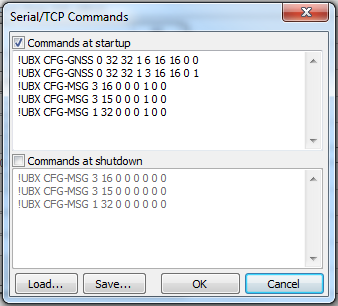

Ich bin im Bestiz eines EVK-M8T-Kits von ublox. In Verbindung mit u-center funktioniet der Empfänger einwandfrei. Nun wollte ich den Empfänger in Verbindung mit RTKNAVI nutzen (vorab Single mod) und leider kriege ich das nicht hin, dass RTKNAVI irgend-wie reagiert.
Ich hoffe ihr könnt mir ein paar Tipps zu der richtigen Einstellung des Empfängers geben.

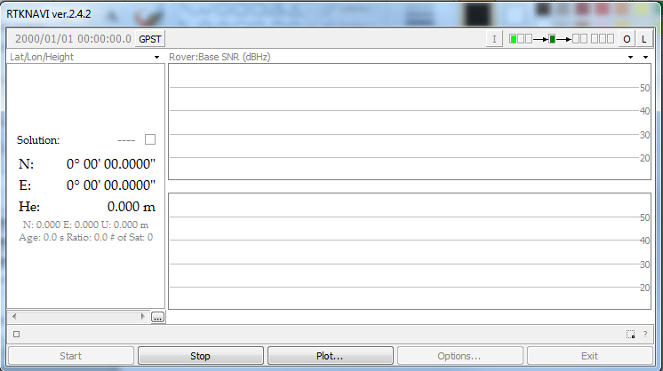

Wenn ich auf Start drücke, kommt nichts raus. Bei dem längeren Warten ebenfalls keine Lösung.
Bei den Commands habe ich verschiedene Möglichkeiten ausprobiert, jedoch ohne Erfolg.

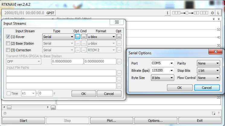

Mein Input sieht so aus. Baudrate wurde bei u-center dementsprechend angepasst.
