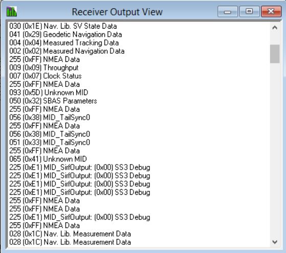

ich habe einen Navilock 442 mittels SiRFDemo dazu gebracht Binärdaten auszugeben, v.a. die Nachrichten MID7,8 und 28 welche ja ausreichen müssten um damit RTK Berechnungen durchzuführen, z.B. also eine NTRIP Korrektur durchzuführen.
So zumindest mein Verständnis, und so interpretiere ich den "Receiver Output View" (008 50BPS Subframe Data taucht dort im Verlauf ebenfalls auf).
Woran ich nun scheitere: Wie füttere ich die Daten in dir RTKLib, bspw. in RTKNavi?
