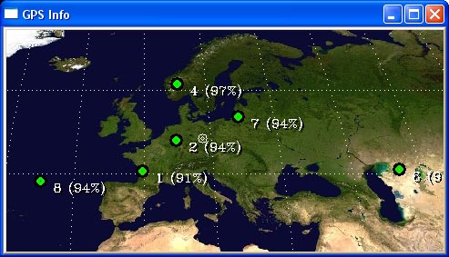

So, ich habs... der Ansatz von oben funktioniert wirklich und ist auch gar nicht so ekelig wie ich zuerst dachte... mit ein wenig Hilfe von der Wikipedia.
Wie das ganze nun in der fertigen Version aussieht könnt ihr bei Interesse im angehängten Bild sehen. Da ich am heimischen Rechner kein GPS empfangen kann habe ich einfach
8 zufällige Meßwertpaare erstellt.. dabei liegt der Azimuth stets zwischen 0 und 360°, die Elevation zwischen 45° und 90°. Die Zahlen werden später die Satelliten-Nummer sowie die
derzeitige Signalstärke anzeigen.
Vielen Dank nochmal für eure schnelle Hilfe

@sch Dennis,
Du kannst über einen See wandeln – am Ufer steht Einer und sagt:
„Kiekma, nich ma schwimm kanner.“
(Man nennt das auch das Vogts-Syndrom ...)
Mir war beim Lesen Deiner Lösung vor Schreck der Unterkiefer runtergefallen : „Wikipedia“.
Daran hatte ich nicht gedacht. „Satellitenfusspunkt“ gibt’s zu meiner großen Erleichterung nicht. Welche Begriffe haben Dir geholfen ?
Ich hätte aber noch eine kritische Anmerkung zur Darstellung.
M.E. musst Du die Datensätze/Algorithmen/Projektion überprüfen. Da kein GPS-Satellit eine Inklination größer 57° hat, dürfte kein Satellit (hier die 4) eine Position von über 60° Breite haben.
Mir geht aber auch der A... auf Grundeis. Du sagtst schon
http://www.n2yo.com/index.php?k=20
Die Satellitenbahndaten anklicken = GPS OPERATIONAL, dort gibt es recht unterschiedliche Apogäen und Perigäen
Gut, denen fehlen 6370 km. Aber wenn die wirklich so unterschiedlich sind, dürfte doch keine kreisförmige Bahn vorliegen ? Irgendjemand - doch nicht ich ? - macht irgendwo einen Fehler.

Ich denke hier handelt es sich eher um das typische Mißverständniss zwischen Ingenieur und Nicht-Ingenieur... die geeignete Anzeige zu wählen istRoland hat geschrieben: Du kannst über einen See wandeln – am Ufer steht Einer und sagt:
natürlich die triviale Aufgabe... ob ich die Karte nun größer, kleiner oder sogar dynamisch mache ist ein Kinderspiel im Vergleich zur nötigen Mathematik, um überhaupt erstmal an die Positionen dranzukommen. Aber der Nicht-Ingenieur sieht natürlich nur das Endergebniss und das ist, da hat Deichgraf ja durchaus recht, in der derzeitigen Form eher bescheiden. Aber nur zu Deichgrafs beruhigung: Man kann natürlich auch auf eine komplette Weltkarte umschalten und sieht dann wirklich alles.
"Drehmatrizen"...Roland hat geschrieben: Mir war beim Lesen Deiner Lösung vor Schreck der Unterkiefer runtergefallen : „Wikipedia“.
dort findet man die Drehmatriz für Drehung um eine beliebige Achse... dann hab ich mich einfach vom lokalen Bezugssystem zum globalen hochgerechnet, Schritt für Schritt.
Die Anzeige oben beruht auf Zufallsdaten, da ich zuhause leider keinen GPS-Empfänger hatte, es aber trotzdem testen wollte... mittlerweile bin ich mit demRoland hat geschrieben: Ich hätte aber noch eine kritische Anmerkung zur Darstellung.
System schonmal bei uns auf dem Firmengelände rumgelaufen und hab es mit echten Daten gefüttert. Und die ergeben durchaus Sinn
