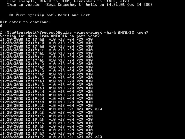

Dieses Programm ist wirklich nicht so leistungstark. Ich habe vorgestern mit 2 GPS-Emfaenger probiert. Aber das Ergebinse was sehr ungenau mit DGPS.
Kennt ihr vielleich irgendeines Programm ausser dem Program von http://www.precision-gps.org/ , mit dem ich das Verfahren DGPS mit 2 Raw-Datei oder 2 Rinex-Datei benutzen kann.
Ich werde nach das von Stefan empfohlene Programm fragen, aber ich denke, dass es bei meiner Institus nicht gibt.
Andere Frage will ich nocht hier stellen.
Was bedeutet die Zahl *10 *18 *24 *29 *30 .... z.b wie das Bild bei dem Anhang, wenn ich das Programm Aquire durchfuhre.

Was meinst du mit ungenau ? Wie sind denn die Ergebnisse ?
Also so schlecht ist das Programm jetzt auch wieder nicht.
Häng doch einfach mal die gemessenen Daten hier an, sowie die reale Position von der Basisstation und dem Rover.
Vielleicht wurde von dir etwas übersehen.
"*10 *18 *24 *29 *30" sind einfach die Nummern der Satelliten, die Daten geliefert haben.

Also ich habe jetzt nur ganz kurz drauf geschaut.
Und wenn ich in der Eile nichts übersehen habe, ist dein Empfang ziemlich schlecht.
Schlechte Antenne ? In oder um ein Gebäude gemessen ?
Überprüf doch mal mit einem Visualisierungs-Tool die Empfangsqualität der Satelliten.

Hallo hanamichi,
ich hab auch gerade mal schnell reingeschaut in die beiden Log-Dateien deiner Empfänger.
Wie XPosition schon sagte: Da gibts viele Datenaussetzer und speziell die Trägerphasenmessungen fehlen ziemlich oft.
Du hast mit einer Aufzeichnungsrate von 4 Hz geloggt.
Fange mal mit einer Aufzeichnungsrate von 1 Hz an.

Re: DGPS-Verfahren mit Raw-Datei von Ublox AEK-4T
Die Trägerphasen-Werte werden nicht unter 32dB ausgegeben.
Ich habe mal kurz in der Doku geschaut: Sieht nach alter Firmware aus.
Also ein Firmware-Update wäre auch nicht schlecht. Mindestens Version 5.00
Trotz alledem ist natürlich ein besserer Empfang wichtiger.
