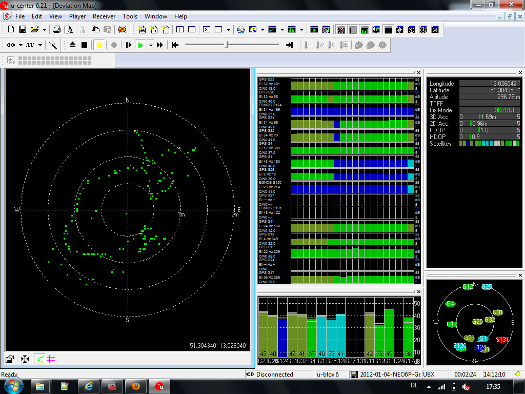

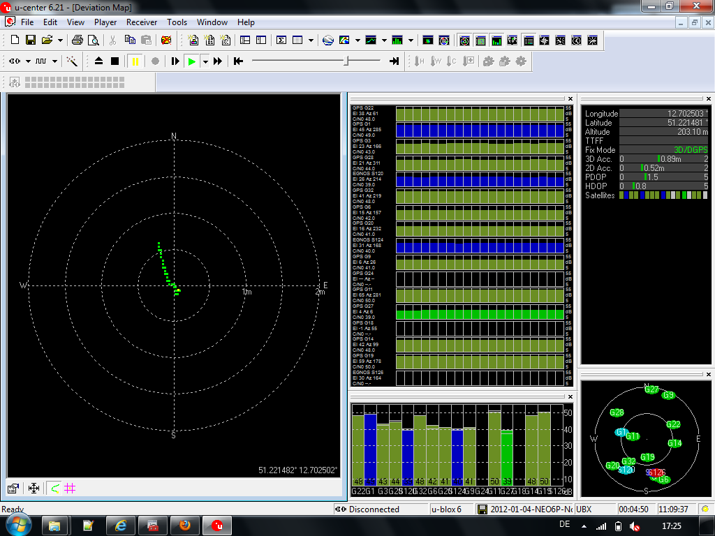

PPP mit dem neuen NEO-6P
Hier noch mal als keine Illustration zwei Screenshots aus dem u-center.
Zuerst war längere Zeit kein DGPS mit EGNOS zu bekommen, trotz relativ freier Sicht.
Zum Schluss jedoch, bevor mich der eisige Sturm endgültig von der Stelle vetrieben hatte, kam noch mal für ein paar Minuten DGPS herein.
Ob das für PPP schon gereicht hat, vermag ich jedoch nicht zu beurteilen ...
Bis demnächst,

- mit DGPS
- NEO6P-mit-SBAS.png (110.79 KiB) 30032 mal betrachtet
- ohne DGPS
- NEO6P-ohne-SBAS.png (106.67 KiB) 30032 mal betrachtet

du hast es ja sicher selbst in der ublox-Doku gelesen:
PPP ohne SBAS funktioniert prinzipiell auch, aber eben nicht so gut wie mit SBAS.
Interessant, dass der NEO-6P in ucenter als Empfänger der ublox5-Generation geführt wird. ?!?
(Sieht man unten rechts in der Statuszeile in u-center)
Hast du PPP in ucenter korrekt aktiviert?
Vielleicht magst du mir mal das ublox-Rohdatenlog zuschicken, würde ich mir gerne mal näher ansehen.
Der Empfang beider EGFNOS-Sats sieht ganz gut aus, wenn man mal die Empfangsstärken von rund 40dB, aber auch deren zetlichen Verlauf betrachtet.
PPP-Erfahrung habe ich noch keine, aber wenn man deinen oberen Screenshot (PPP mit SBAS) bewertet, hast du ja "nur" rund 4min geloggt.
Ublox hat für die Erstellung ihres technischen Datenblattes den Empfänger laufen lassen und dann die ersten 10 min. des Logs verworfen...
Aber vielleicht reichen auch schon 4 min. in guter Empfangslage, um schon vollen Nutzen aus dem PPP-Verfahren zu ziehen?
P.S. welche dynamische Plattform hattest du bei deinen Versuchen in der Firmware des Empfängers aktiviert?

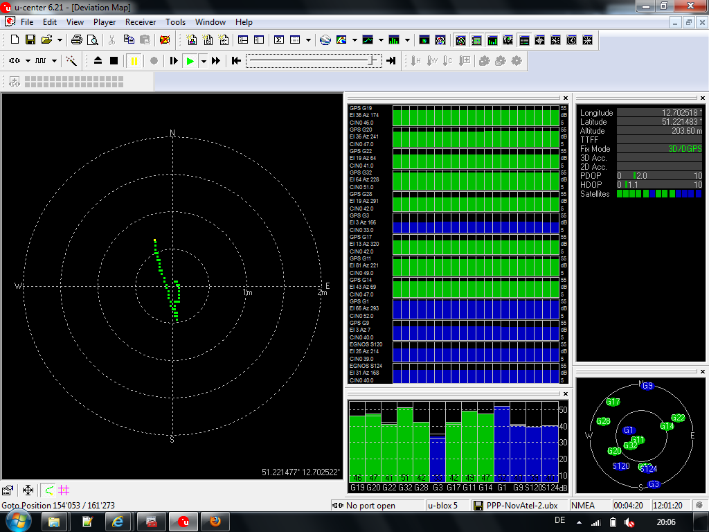

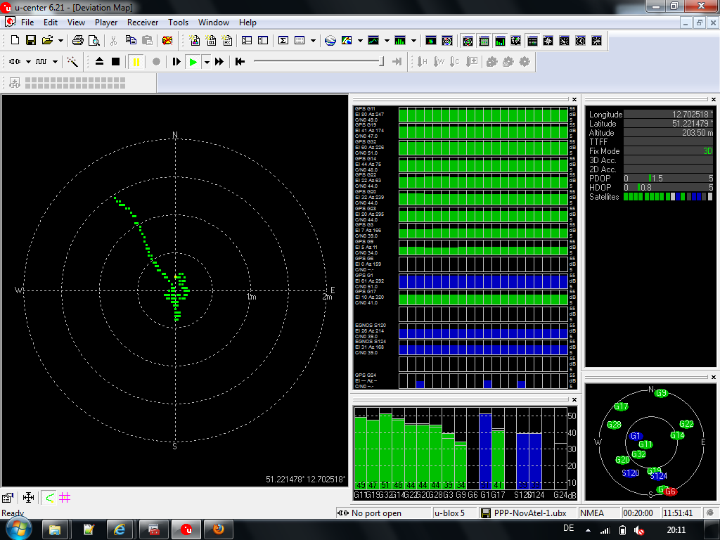

gestern - bei den ersten Tests mit diesen Prototypen - hatte ich leider den Fehler gemacht, die UBX-Ausgabe nicht zu aktivieren. Daher enthalten die Logfiles auch nur NMEA und im u-center wird halt u-blox 5 angezeigt ...
Heute habe ich jedoch schon die nächsten Testläufe durchführen können, wobei ich diesmal natürlich auch die UBX-Ausgabe eingeschaltet hatte. Soll ich Dir die *-ubx-Dateien per E-Mail zusenden oder hier im Forum einstellen?
An der gestern (und auch heute zunächst wieder) aufgesuchten Stelle am südlichen Stadtrand von Grimma, wo ich mit dem Auto bequem direkt am geodätischen Festpunkt parken kann, gelang es mir bislang nicht, bei dem Prototypen mit integrierter Antenne (Sarantel GeoHelix SL1206) auch nur einziges Mal DGPS mit SBAS zu bekommen. Um der Sache auf den Grund zu gehen, bin ich daher noch mal zu der höchsten Erhebung in der Region gefahren, wo die Sicht in beinahe alle Himmelsrichtungen frei bis zum Horizont ist. Dort bekam ich dann wenigstens mal für einige Sekunden SBAS-DGPS mit dem GeoHelix-Prototypen. Den Prototypen mit Antennenanschluss habe ich heute jedoch (ebenso wie gestern schon) nur am Festpunkt getestet, an beiden Tagen jeweils mit einer NovAtel GPS-701-GG Antenne am 5/8''-Gestänge an der Dachreling des Autos. Mit der externen Antenne kam SBAS-DGPS an beiden Tagen doch zumindest für einen guten Teil der gesamten Laufzeit.
PPP ist selbstverständlich immer aktiviert gewesen (war auch schon voreingestellt von u-blox).
Als dynamische Plattform hatte ich immer "Stationary" gewählt, was ja auch dem tatsächlichen Anwendungsprofil entsprach.
In eigentlich allen Fällen habe ich nach dem Setzen aller Einstellungen jeweils noch einen Kaltstart durchgeführt und danach die Antenne möglichst nicht mehr bewegt (beim Tablet-PC ging das jedoch nicht immer 100%ig). Bevor ich die Aufnahme des Logfiles gestartet hatte, ließ ich den Empfänger jeweils immer erst etliche Minuten laufen, bis die in den UBX-Ausgaben angezeigte Accuracy nicht mehr weiter hinunter ging ...
Ich werde hier im Forum weiter von meinen Tests berichten, da ich ja annehme, dass sich gewiss einige dafür interessieren dürften, wie sich PPP so unter Praxisbedingungen schlägt. Schließlich ist dieses Messverfahren ja nicht nur für meine Branche (landwirtschaftliche Feldvermessung und Aufnahme von Messpunkten auf Ackerflächen) interessant, sondern beispielsweise auch für die Geocacher ...
Für Anregungen und Hinweise bin ich dabei sehr dankbar, denn in etlicher Hinsicht bin ich ja doch noch relativ unerfahren mit der Materie!
Bis später,
- NEO-6P mit GPS-701-GG
- 2012-01-04-NEO6P-NovAtel.png (112.25 KiB) 29999 mal betrachtet
- NEO-6P mit SL1206
- 2012-01-04-NEO6P-GeoHelix-3.png (109.09 KiB) 29999 mal betrachtet

ich vermute mal, dass es an der Antenne Sarantel GeoHelix SL1206 liegt, dass du mit ihr Probleme beim SBAS-Empfang hast.
Anhand der technischen Spezifikationen der Antenne ist mir z.B. vollkommen schleierhaft, wie man sie halten muss, damit von unten wenig (Multipath) empfangen wird.
Wie hast du sie orientiert?
Die Rauschwerte bei der Messung mit der Sarantel sind deutlich schlechter, als mit der NovAtel.
Da stimmt etwas nicht!
Weitere Gründe könnten sein:
- Ein nasser Boden spiegelt Signale von tiefstehenden Satelliten fast perfekt. Da ist die Antenne NovAtel GPS-701-GG von Vorteil!
- Dein Ergebnis ist vielleicht zufällig. Ich selbst mache nur noch 24stündige Messungen unter fast gleichen Bedingungen, bevor ich aus den Ergebnissen etwas schließe.

der Unterschied zwischen den beiden Antennen ist ja wirklich so gravierend, dass einem schon beinahe sofort die Lust vergehen könnte, die Messungen mit der SL1206 überhaupt noch weiter fortzusetzen ...
Andererseits war bzw.ist es ja auch nur ein Test, ob es mit dieser Antenne wirklich Sinn machen könnte. Quasi in Fortsetzung der Tradition von Garmin GPSMAP 60 & Co., dass ein GPS-Handempfänger für den mobilen Einsatz sich im normalen Praxiseinsatz doch immer in wechselnder Ausrichtung zum Himmel befindet und man trotzdem die bestmöglichen Positionsergebnisse aus solch einer ungünstigen Situation herausholen möchte ...
Das Entwicklungsziel sollte eigentlich darin bestehen, einen möglichst kleinen USB-Stick haben zu können, der am Tablet-PC nicht allzu sehr stört, wenn man ihn dann auch tatsächlich mit sich herum schleppt.
Rein theoretisch bieten diese Helix-Antennchen ja genau diesen Vorteil, der sie dann auch für solche Handgeräte prädestiniert sein lässt. Und mit einem anderen Prototypen (SL1204 an einem LEA-6H), den ich vorher getestet hatte, waren die Ergebnisse eigentlich so, dass ich schon die Vermutung gehabt hätte, hier mit PPP einen guten Schritt vorankommen zu können. Am LEA-6H habe ich zwar z.T. recht derbe Schlenker im Track, wenn ich den Tablet-PC mit diesem USB-Stick dran über das Feld schleppe (einfach so in der Hand, wie es in der Praxis dann ja auch sein würde), aber sonst eben auch eine schön hohe Empfindlichkeit und relativ zuverlässigen EGNOS-Empfang. Nun hoffte ich eben, in der Kombination von PPP mit einer solchen Antenne auch eine deutlich präzisere Position im Stillstand oder bei langsamer Fortbewegung bekommen zu können.
In den ersten Tests des NEO-6P mit der SL1206 hatte ich den Tablet-PC so gehalten, dass die Antenne relativ senkrecht nach oben zeigte. Als ich allerdings eine eher waagerechte Position eingenommen hatte, wurde die Accuracy doch noch deutlich besser. Dieser Effekt war einige Male gut reproduzierbar.
Ansonsten waren die Testbedingungen an diesen beiden Tagen jedoch eher schlecht. Nicht nur, dass stürmischer und kalter Wind die Sache für den Tester sehr unangenehm werden ließ, war es von den vorherigen Niederschlägen ringsum noch so nass, dass es vermutlich ein einziges Multipath-Gewirr gewesen sein muss ...
Möglicherweise ist die Kombination von PPP-Chip und Mini-Helix-Antenne ja wirklich nur eingeschränkt sinnvoll - oder eben auch gar nicht ...
Bis später!
P.S.: Das Platform Model werde ich heute mal auf Pedestrian umstellen ...
