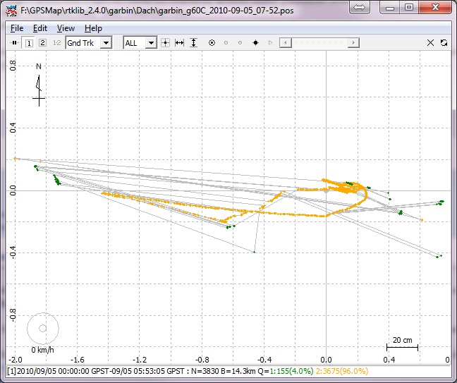

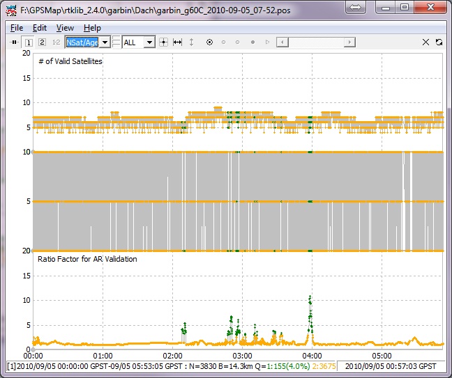

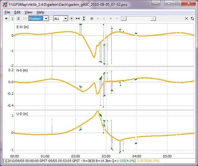

Einige Solutions mit RTKLib habe ich schon erstellt. Die Kurzzeitaufnahmen-Solution sahen ganz gut aus, wobei ich das nicht wirklich beurteilen kann, weil ich gar nicht so genau weiß, was ich hier genau habe.
Die Solution zu diesem 5h Plot ist mal im Anhang.
Erstellt mit den Daten der Referenzstation FFMJ, ca 15km entfernt.
Position Mode=Static, Freq.=L1, Solution=Combined, EM=15, SNRMask=0, IonosphericCorr=Broadcast, TropoCorr=Saastamoinen, SatEph/Clock=Broadcast.
Was mich wundert, wie kommt diese Riesenkurve in der Mitte zu stande?
Muß in RTK-Lib noch mehr Dinge einstellen?
Was sagt mir dieser Plot nun eigentlich?

Beitrag von ssquare_de » 06.09.2010 - 17:56
Hallo Rob,
schau mal in deine PM-Box
Die cycleslips, da wird das Tracking der Signale vom jeweiligen Sat unterbrochen, stören beim Auswerten der Phasenmessungen ungemein und verhindern hohe Genauigkeiten.
Ja, der SirfIII aus dem LOOX ist leider fürs Postprozessing nicht brauchbar, da keine Rohdaten ausgegeben werden.
