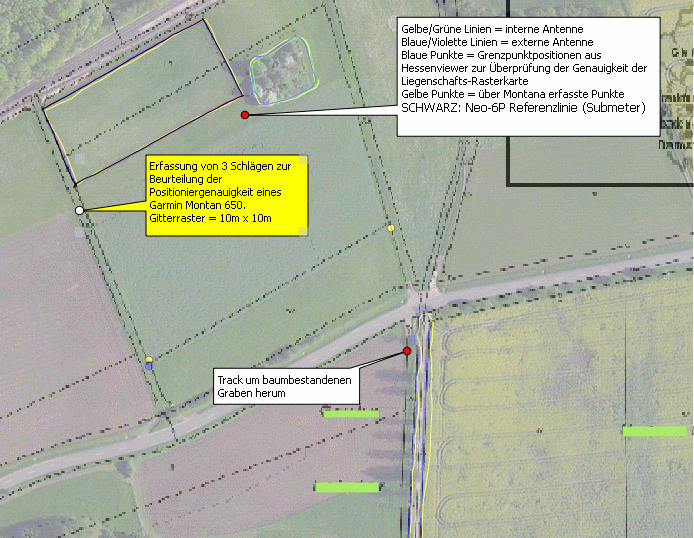

Praxisbewertung eines Garmin Montana 650 mit externer Antenne Tallysman
TW3430 zur Beurteilung der Eignung als GPS-Feldrechner.
Technische Daten:
Gerät: Garmin Montana 650
Empfängertyp: Cartesio+
Genauigkeit des Empfängers gem. Herstellerangaben:
Radius 10m
Anschluss ext. Antenne: MCX
Zusatzausstattung: externe Antenne (Tallysman TW3430) an Stab 2m.
Aufzeichnungsform / Ausgabeformat: Dateiformat GPX
Auflösungstiefe: Digitalgrad mit 6 Nachkommastellen (etwa Dezimeter)
Testflächen:
- Schlagaufzeichnung unter freiem Himmel (Ackerland)
- Schlagaufzeichnung um ein Landschaftselement (Hecke mit kleineren Bäumen)
- Schlagaufzeichnung um einen baumbestandenen Graben herum
Mehrfachbegehung jedes Schlages an verschiedenen Tagen und Uhrzeiten
Schläge allerdings nicht bzw. nur teilweise an Liegenschaftsgrenzen entlang laufend
Keine Messungen im geschlossenen Wald!
Referenzbegehung eines Schlages mit anerkanntem autonomem D-GPS-Submeter-Gerät
des Herstellers U-Blox, Typ Neo-6P mit einfacher U-Blox Patchantenne.
Elevationswinkel auf 15° angehoben.

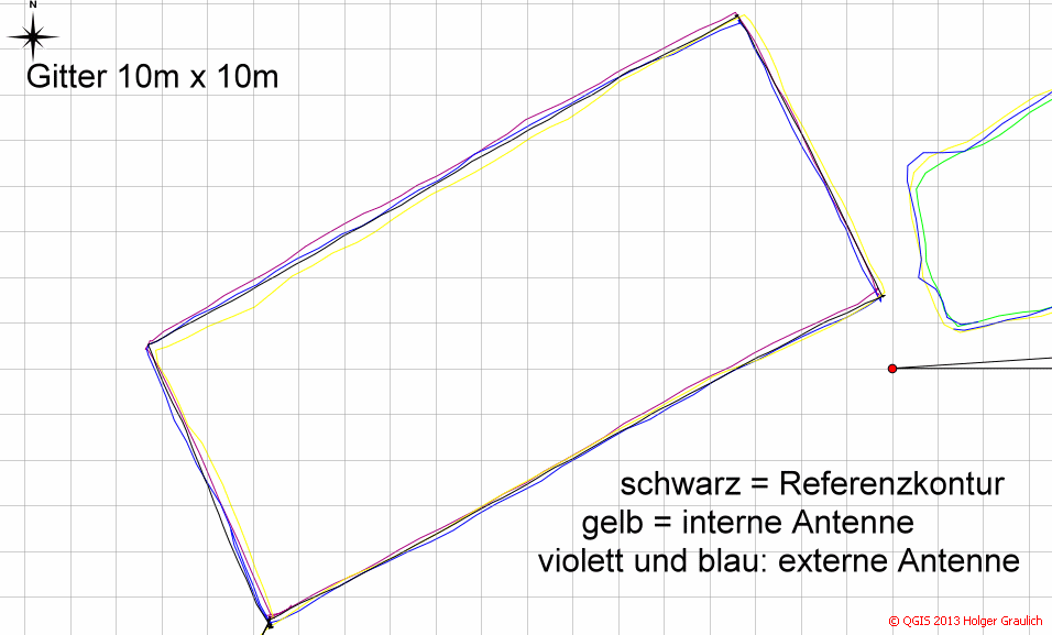

Ergebnisse Flächenkontur und -inhalt:
UNTER FREIEM HIMMEL
Trackaufzeichnung (Tracks, Konturen) zur Linienverlaufs- oder Flächenbestimmung:
(Aufzeichnung des Tracks in zügiger "Marschgeschwindigkeit" = ca. 4-5km/h)
Konturlage:
maximale Abweichung: ca. 3m
durchschnittliche Abweichung: ca. 0,5-2m, im Mittel weniger als 2m
Genauigkeit der Flächeninhaltsberechnungen:
- Flächenabweichung von 2 Tracks des gleichen Schlages, beide mit externer Antenne: 0,02%
- Flächenabweichung von 2 Tracks des gleichen Schlages 1 x mit, 1 x ohne externe Antenne: 3%
Dieser Unterschied ist erheblich und zeigt klar, wie wichtig und unverzichtbar im
"Feldrechnereinsatz" die externe Antenne ist!
Die Konturform ist ok, da der Lagefehler während eines nicht allzu lange dauernden Tracks
ziemlich konstant bleibt. Mit anderen Worten: es gibt einen nur geringen Relativfehler in
einer aufgezeichneten Kontur. Dieser ist meist kleiner, als es dem aufzeichnenden
Mitarbeiter möglich ist, auf unbefestigtem Grund die Kontur verlaufsgenau abzuschreiten.
Beide Fehler (ungenaues Abschreiten einer zu messenden Fläche und der Relativfehler)
können sich natürlich zu einem Summenfehler addieren!
Die Qualität der Flächenberechnung anhand der aufgezeichneten Konturen ist für
agrarische Aufzeichnungen, die keine juristisch relevante Bedeutung haben, ausreichend.
Aufgrund des geringen Relativfehlers sind die Flächen sogar relativ genau!

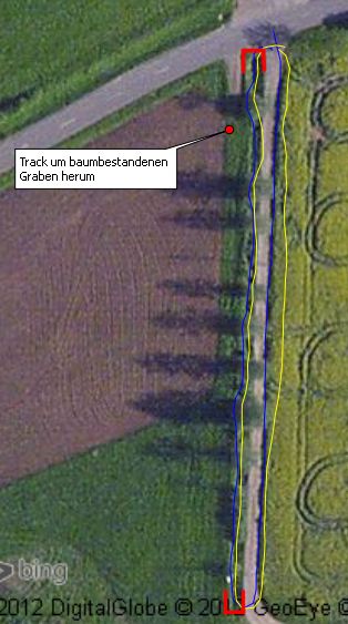

Die aufgezeichnete Kontur um den baumbestandenen Graben herum hatte einen solch großen
Lagefehler, dass es aussah, als ginge die Kontur um den rechts daneben liegenden Feldweg!
(ist leider auf dem Bild nicht so doll erkennbar...)

Referenz- und Kontrollmessung über GIS und mit autonomem Submetergerät U-Blox Neo-6P:
Die ermittelten Genauigkeiten des Montana erfolgten in einem GIS unter Hinzunahme der
Ausschnitte von georeferenzierten Liegenschaftskarten. Die Transformierung von GK3 nach
WGS84 erfolgte über die NTv2-Transformation in der Version 2007-Beta.
Die Fläche unter freiem Himmel besaß eine Grenzlinie entlang der Liegenschaftsgrenze,
womit der Lagefehler überprüft werden konnte.
Zudem wurde die Freifläche mit einem anerkannten Submeter-Empfänger abgeschritten.
Die damit aufgezeichnete Kontur, die an der Liegenschaftsgrenze mit dem Grenzverlauf in
„Subfoot“-Genauigkeit übereinstimmte, diente als Referenzkontur.
Ergebnis: Die Aufzeichnungen des Montana unter freiem Himmel MIT externer Antenne
lagen bis zu 1,5m neben der Referenzkontur. Wenn man davon ausgeht, dass in der mit
"Marschgeschwindigkeit" aufgezeichneten Linie des Neo-6P auch noch ein mittlerer Fehler
von etwa 0,5m liegen kann, bedeutet das einen absoluten mittleren Lagefehlergröße des
Montana von etwa 2m, im Mittel etwa 1,5m und max. etwa 3m. Das bestätigt die oben
genannten Ergebnisse!

Die 3. Kontur um die Hecke herum konnte leider nicht ausgewertet werden, weil ich nicht sicherstellen konnte, dass die tatsächliche Umschreitung submeter war.
In diesem Bild liegt die untere schmale Kontur eine Feldwegbreite zu weit im Osten. Leider habe ich hier noch keine Kontur mit dem Submeter ablaufen können.
Bild des Schlages mit der U-Blox Referenzkontur (schwarz)

anbei noch mal ein Bild von dem Graben ohne die Liegenschaftskarte drunter. Die beiden roten Einfassungen geben oben und unten ungefähr die tatsächliche Lage des Grabens an, wo die Kontur hätte liegen sollen.
Grundsätzlich ist bei allen Geräten mit ordentlicher Empfindlichkeit und "schlechter Antenne" bzw. -einstellung bei Teilabschattung ein "Wegweichen" der Kontur von den die Abschattung verursachenden Gegenständen zu beobachten. Unter "schlechter Antenne" verstehe ich jetzt mal alles, was Multipath zulässt, egal, ob gewollt oder ungewollt.

Aber dort, wo es vielleicht nie so krass zutage treten kann, könnten möglicherweise weitere Praxiserfahrungen die Beurteilungsgrundlagen verbessern.
Um letztlich z.B. solche Fragen (wenigstens ansatzweise) beantworten zu können:
Würde sich denn eine dual-feed Antenne an einem ganz einfachen Empfänger (ohne Trägerphasen-Auswertung) überhaupt lohnen?
Sollte man den Versuch besser gleich ganz unterlassen, ein RTK-System mit single-feed Antennen realisieren zu wollen?
Unter welchen (praxistypischen!) Bedingungen kommen die Vorteile von dual-feed Antennen am stärksten zur Geltung?
usw. ... :?:
