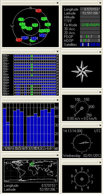

Wenn ich mir die Daten im u-center anzeigen lasse sehe ich viele grüne Satelliten aber trotzdem bekomme ich keine außreichende Daten um ein die Signale zur Navigation zu nutzen (Bild)

Re: Kein GPGSA-Telegramm
... im Moment des Sreen-Shots hattest du keinen Sat-Empfang.
In der Grafik - rechte obere Ecke - unter Satellites müssen auch "grüne Balken" dargestellt werden.
Weißer Balken > Sat wird gesehen
Blauer Balken > Sat wird getrackt
Grüner Balken > Sat wird benutzt
Ja, aber an was kann es liegen das ich keinen Durchgängigen Sat-Empfang habe? In der Sat-Liste (Grafik links/mitte) kann man ja auch ein Sat Empfang sehen. Auf der Sat-Übersicht sind ja einige grüne Sats zu sehen. Aber warum reichen die 10 grünen nicht aus einen Sat-Empfang zu bekommen?
Wie kann es sein, das man in einem Raum am Fenster besseren Empfang hat als auf dem Dach ohne jegliche Hindernisse? Die Daten die ich im Gebäude empfange sind natürlich, wie zu erwarten richtig schlecht und somit nicht wirklich zu gebrauchen. Aber es kommt wenigstens ein fix rein. Auf dem Dach sieht der Empfänger lauf u-center die Satelliten aber trackt sie nicht.
