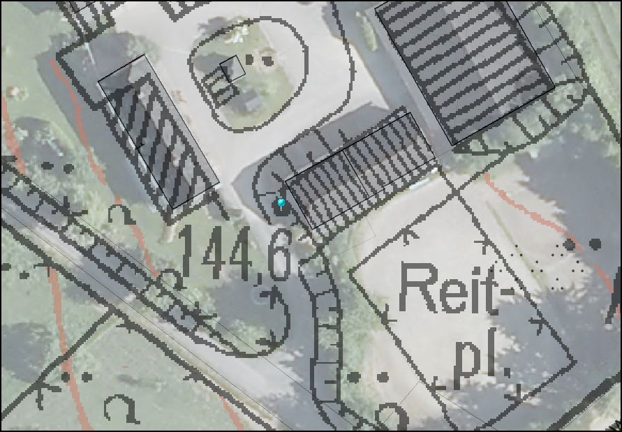

Hallo Forum,
ich möchte die Genauigkeit meiner GPS-Messungen prüfen. Z.B. in dem ich das Gerät auf einen bekannten Meßpunkt stelle, und mal schaue, welche GPS-Position es mir anzeigt. ABER: Woher bekomme ich einen bekannten Meßpunkt?
Vor meinem Haus sehe ich einen vermessenen Punkt, markiert duch eine Metallstück. Im NRW Geoportal https://www.geoportal.nrw.de/applicatio ... /index.php finde ich diesen Punkt an der ungefähren Position 7*19'48,82" 50*45'03,59" (ETRS89) und dazu die Angabe "144,6". Ähnliche Nummern sehe ich an Kreuzungen und Abzweigen, ich vermute daher, dass "144,6" die Bezeichnung für einen öffentlich vermessenen Punkt ist.
Wie erhalte ich zu dem Messpunkt mit der Bezeichung "144,6" die genauen Koordinaten? (Mich interessiert natürlich nicht nur dieser eine Punkt! Ich möchte die Genauigkeit meiner Messergebnisse auch unter anderen Bedingungen, insbes. im Wald, auf diese Weise feststellen).
Vielen Dank für einen Hinweis,
Albert
Karl
Re: Wo bekomme ich die Koordinaten öffentlicher Meßpunkte (N
Beitrag von ssquare_de » 15.02.2012 - 01:34
Hallo Albert,
die "144,6", das sind Höhenmeter, wie man aus deinen Lageangaben und dem von dir verlinktem Geoportal NRW entnehmen kann.
GEOportal NRW.JPG (123.34 KiB) 37160 mal betrachtet
Und das wird dann wohl deine offizielle Anlaufstelle für genaue Lagepunkte sein, an denen du deinen GPS-Empfänger gegenchecken kannst.
