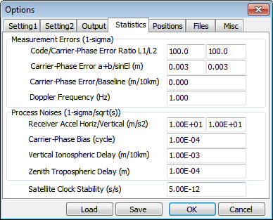

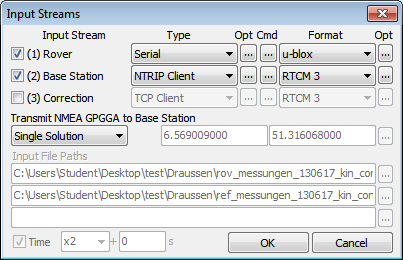

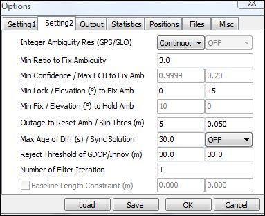

Ja mit den Bildern kann ich gerne dienen... dass da was falsch laufen muss, ist mir ja klar ;)
Die Antenne auf 100cm zu bringen geht, aber ne Groundplane ist für meine Anwendung nicht denkbar, da diese zu groß wäre!

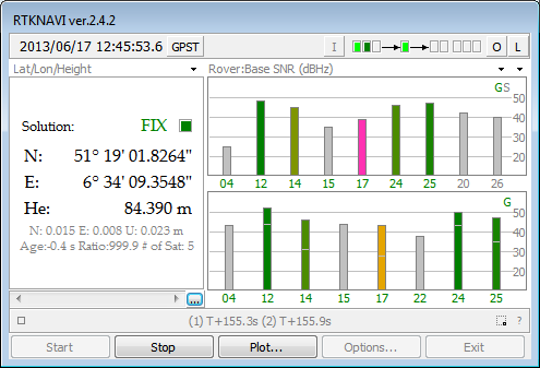

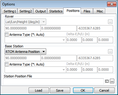

Also im Anhang die Bilder mit den Settings von der bisher besten Lösung:
Bisher beste Solution
Input Streams
Settings1
Weitere Bilder, nächster Kommentar....

Settings 2
Statistics
Positions

Status mit Empfang
Status mit Baseline

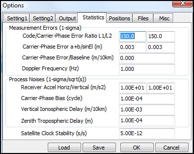

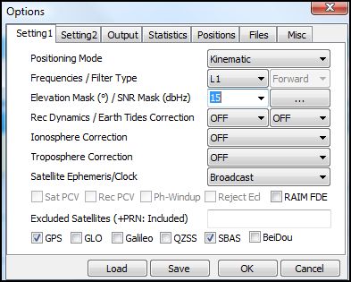

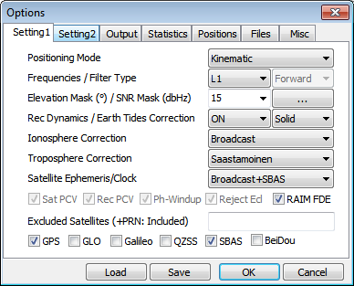

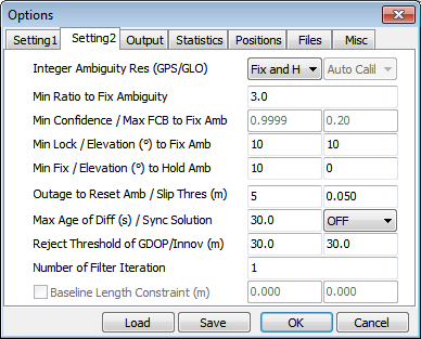

Setting_1
Setting_2
Statistics
Damit sollte ein halbwegs erfolgreicher Start möglich sein.

Ich habe eben deine vorgeschlagene Konfiguration mit den alten Logs durchgespielt. Das Ergebnis war eher schlechter als vorher. Gibt es genaue Gründe für die vorgeschlagenen Änderungen? Warum zB sollen alle Korrekturen ausgeschaltet werden? Was exakt verändert sich durch die Änderung bei Statistics? Und warum der Continous Mode, wenn ich vorher mit Fix and Hold bessere Ergebnisse hatte?

" Warum zB sollen alle Korrekturen ausgeschaltet werden? "
--> Brauchst du in deinem Anwendungsfall nicht, bringen eher mehr durcheinander, als dass sie hier helfen.
SBAS-clock-, SBAS-Bahn-korrekturen sind wichtig bei autonomen Anwendungen und eventuell bei PPP-Verfahren.
Du beziehst ja aber die Daten einer virtuellen Referenzstation über minimaler Basislinie.
" Was exakt verändert sich durch die Änderung bei Statistics? "
Die Einstellung 150 ( vielleicht ist eine Erhöhung bis auf max. 200-250 sinnvoll ) bewirkt, dass zur Festsetzung der Ambiguitys (=Fixed solution) stärker verrauschte Phasenmesswerte zugelassen werden, die bei z.B. 100 noch ausgeschlossen sind.

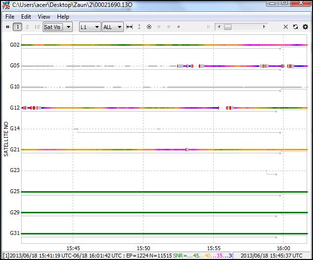

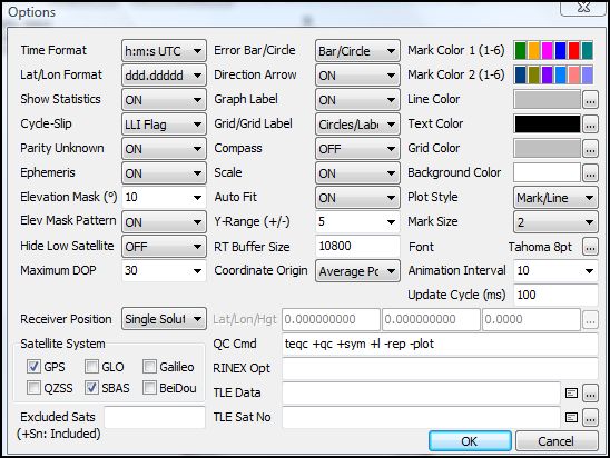

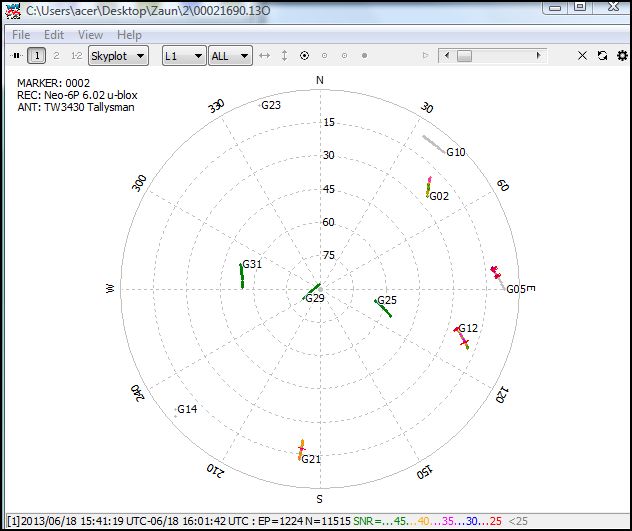

Um hier ein bischen Licht ins Dunkel zu bekommen, kannst du dir ja mal in RTKPLOT den Sky-Plot und auch den Sat_Vis- Plot anzeigen lassen, mit den Options wie unten angegeben.
Sky-Plot
Sat_Vis
Options
Und natürlich hier zur Begutachtung reinstellen! :wink:

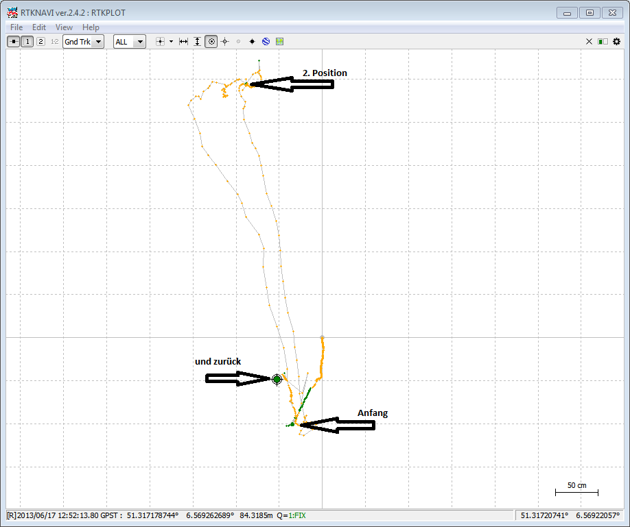

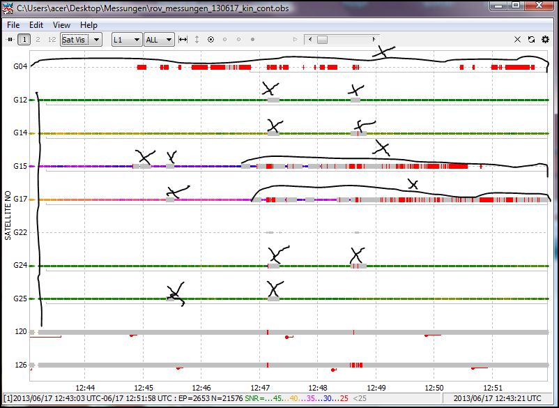

schau mal hier, der Plot deiner Rover-Messung:
Sat_View
Sieht nicht so gut aus, ich hab dir die kritischen Stellen auf die Schnelle :wink: mit schwarzen Kreuzchen/Stichen versehen.
Wichtig!
Für RTK oder auch ( in leicht abgeschwächter Form) Postprozessing besser 2-3 Dezimeter brauchst du den unterbrechungsfreien Empfang mindestens 5 Sats über wenigstens 5-10 Min. bei optimal kurzen Basislinien.
Die Basislinien sind bei SAPOS kein Problem.
Dein Problem sind die vielen Signalunterbrechungen in kurzer Abfolge, ich hab dir die mit den verwackelten schwarzen Kreuzchen/Strichen in deinen Plot reingemalt. :wink:
Vorschlag:
einen neuen Versuch starten, diesmal aber die Antenne an einem 2m-Stab montieren (doppelseitiges Klebeband reicht für den Versuch).
Eine alte CD-ROM, deren Oberseite du mit festem Alu-Küchenpapier abklebst, würde als behelfsmässige Groundplane schon reichen, das dürfte auch gewichtsmässig noch durchgehen! :wink:
Dann kannst du die händische Antennenversetzung vornehmen, ohne mit deinem Körper bei Annäherung an die Antenne all die wertvollen GPS-Sats wegzublocken.
Du musst nur zusehen, dass die Antenne immer (an den einzelnen Wegpunkten und auch beim Versetzen der Antenne möglichst unterbrechungsfrei gute Rundumsicht hat!
Mit dem Copter würde das so ablaufen:
Copter auf kleines Tischchen stellen, NEO-6P einschalten, mit guter Rundumsicht "warmlaufenlassen" und dann auf die Reise schicken...
Wenn der Copter mal ein paar Meter in der Luft ist, sollte die Rundumsicht eigentlich kein grösseres Problem darstellen, solange du nicht nahe an riesige Fassaden heranfliegst.
Apropos "warmlaufenlassen",
hier sind 2 Aspekte zu beachten:
zunächst braucht der GPS-Empfänger einige Minuten, bis er nach einem Kaltstart einen halbwegs kompletten Almanach geladen hat, und dann sollte die gesamte Zeitspanne, in der Postprozessing statfindet, mindestens 10-15 min betragen.
Beispiel:
NEO-6P per Kaltstart einschalten, 2-5 min. den Almanach laden lassen, RTKNAVI oder auch die Logs, erstens der SAPOS-Station starten, unmittelbar darauf zweitens das Log des Rovers starten.
Brauchst du die genauen Positionsdaten schon ab Abflugort, noch einige Minuten (5 Min.?) mit dem Abflug warten.
---> Angenommen, du hast 5 min. reine Flugzeit kalkuliert, nimmst du schon vor dem Abheben ein >5min-Log von Basis und Rover auf.
Die jeweiligen MInutenangaben können natürlich je nach Anwendungsfall differieren, die angegebenen Grössenordnungen sollten aber für erste Versuche grob i.O sein.

das mit BRawohls mangelhafter Wiederholgenauigkeit beunruhigt/verwundert mich im Moment nicht übermässig:
wie in seinem Sat_Vis-Plot ersichtlich, gehts zu Beginn, sieht man mal von dem kleinen Totalausfall 12:43:07,600 - 12:43:12,200 UTC ab, ja vergleichsweise ordentlich los, mit unterbrechungsfreiem Empfang 6 Sats, bis dann um ca. 12:44:50 UTC Sat G15 abreisst.
Man beachte zudem auch die Signalstärken der jeweiligen Sats, die durch die Einfärbung beschrieben wird.
Bei den ublox-Empfängern brechen die Phasenmesswerte ab <30dBHz weg, gut wenn man RTKLIB immer >35dBHz anbieten kann!
Die Signalstärke spricht immer auch für eine Groundplane, die 100mm Durchmesser erhöhen bei den Tallysman die Signalstärke ganz klar bemerkbar....
Und zum Ende der Aufzeichnung sind ja nur noch 4 Sats mit von der Partie, klar mindestens einer zuwenig für RTK und Postprozessing...dass da keine Wiederholgenauigkeit mehr da ist, wen wunderts?!?

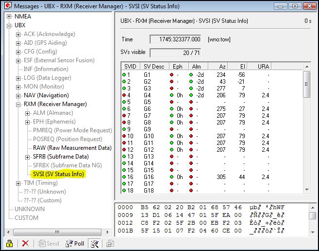

Bezüglich des Almanachs: Der Neo-6P hat ja AlmanachPlus (Alamach zum runterladen für schnellere TTFF) für die Codeberechnungen, reicht das nicht schon aus? Davon abgesehen, war der Empfänger meist schon mind. ne halbe Stunde am USB bevor ich die RTKLIB angeworfen hab.

Wie umfangreich der Almanach, die Ephemeriden schon geladen ist, kann man im u-center schnell abchecken, wenn man sich die SVSI-Message anzeigen lässt:
SVSI-Message
