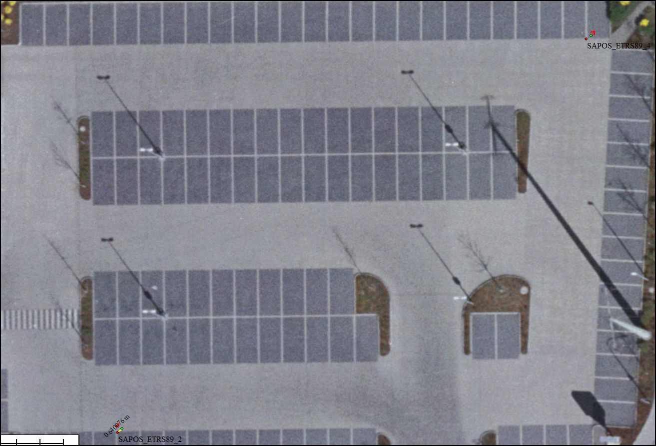

Spielplatz war mal wieder (m)ein Parkplatz, von dem ich ein hochaufgelöstes Luftbild von AERO-West besitze.
Zunächst wurde die Georeferenzierung des Luftbildes überprüft.
Dazu habe ich an optisch markanten Punkten 5-15 min.-Logs in u-center erstellt und diese vom SAPOS-Online-Rechendienst postprozessieren lassen.
Die Qualität der so gewonnenen Punkte wurde von der Software durchwegs als "HOCH" eingestuft.
L1 Fixed Solution ist natürlich Ehrensache auf vorteilhaft kurzen Basislinien deutlich unter 5m und im Schnitt 10 ausgewertete Sats...

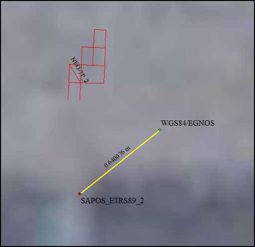

Zwei der Kontrollpunkte habe ich im Luftbild eingetragen (SAPOS/ETRS89).
Nachdem die Punkte recht genau meine Messpunkte auf dem Luftbild abbilden, betrachte ich die Georeferenzierung des Luftbildes als ausreichend genau.
Dann sind noch von den ETRS89-Punkten ausgehend, die beiden Referenzpunkte des WGS84/EGNOS abgebildet, die sich aus den Shifts der jeweiligen Transformation ergeben.
(siehe dazu http://www.kowoma.de/gpsforum/viewtopic ... 004#p16002 )
Eingetragen sind weiterhin die beiden Tracks in rot, die die jeweiligen Echtzeit-Logs des NEO-7Ps abbilden.
Grober Überblick
Punkt 2
Punkt 4
im folgenden Beitrag die Detailaufnahmen beider Punkte.

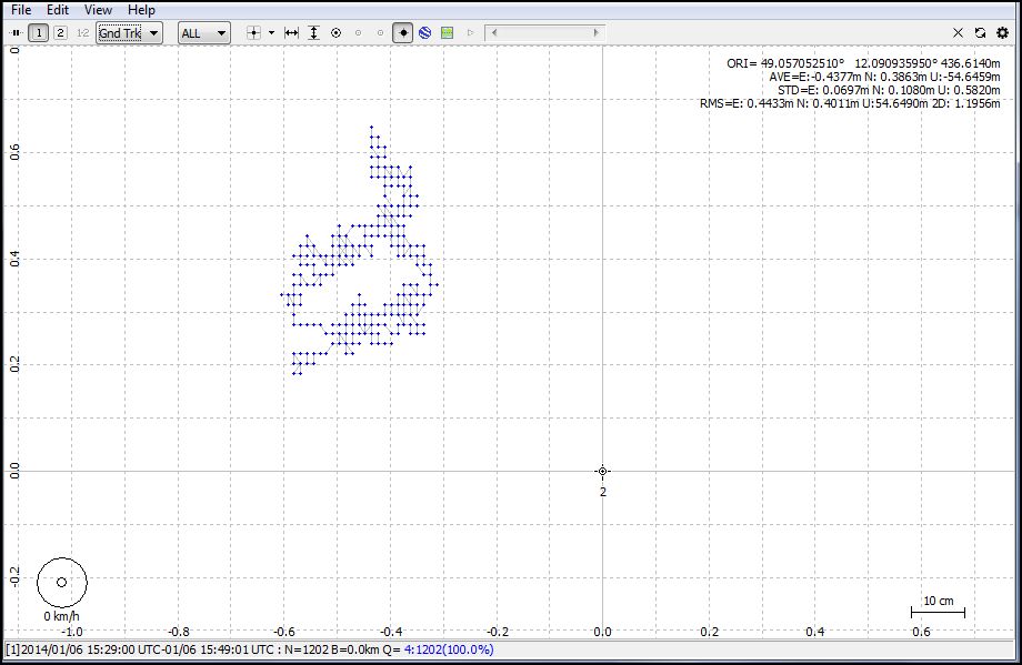

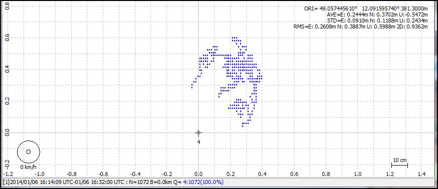

Dabei wurde die jeweilige WGS84/EGNOS-Position als Referenzpunkt (Koordinatenursprung) ausgewählt.
Re: u-blox NEO-7P : Erweiterungen und Verbesserungen zum NEO
Beitrag von ssquare_de » 14.01.2014 - 17:13
Fortsetzung,
Detail Punkt_4
Detail Punkt_2
In beiden Fällen wurde Submetergenauigkeit leicht erfüllt,
bei Punkt 2 mit rund 0,60m,
bei Punkt 4 mit rund 0,47m Abweichung.
