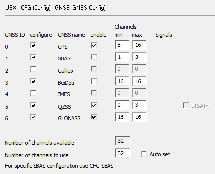

Der Ublox NEO-M8N Empfänger (http://www.ublox.com/de/gps-modules/pvt ... dules.html) hat bekanntlich 72 Kanäle um Satelliten zu empfangen.
Im u-center sind allerdings "nur" 32 "channels available" ...
Hat jemand Ideen/Vermutungen, warum das so ist.
Ich konnte diese Grenze selbst nicht erreichen, da ich nie so viele Satelliten aufs mal empfangen habe
- u-center.PNG (10.66 KiB) 48396 mal betrachtet
Re: u-blox NEO-M8N
"Satelliten zu empfangen" ist ein dehnbarer Begriff, deswegen lügt jeder Hersteller um seine Zahl möglichst nach oben zu treiben.stefan hat geschrieben: hat bekanntlich 72 Kanäle um Satelliten zu empfangen.
Im realen Leben (tm) haben antaris4,u-blox5 und u-blox6 Empfänger 16 vollwertige Tracking-Kanäle, u-blox7 hat 24 und u-blox M8 nur 32

Die bei guten Empfangsbedingungen erreichbaren 0,6m Genauigkeit des M8N sind eigendlich beim Einsatz im Agrarbereich spezial Pflanzenschutz auch schon etwas grenzwertig. Am Waldrand (7-8m Entfernung) können dies auch gern 1,5 bis 2m werden.
Gibt es da noch speziale Einstellungen um dies zu verbessern?
Wie gut kommt die RTK-Variante (m8p) mit solchen Empfangsbedingungen klar?
