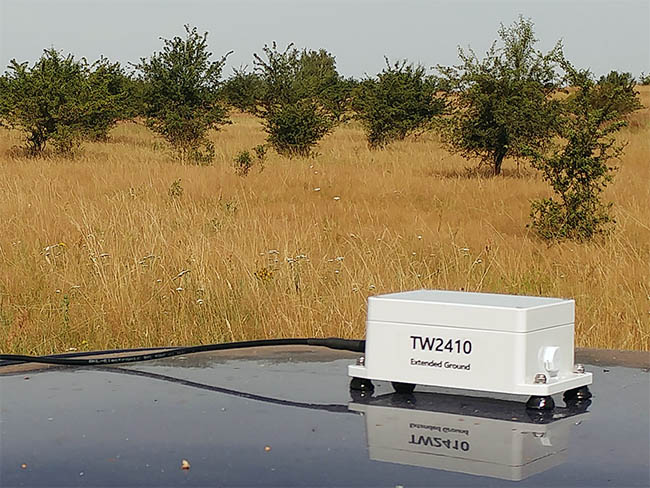

Messanordnung zur derzeit alltäglichen Hitze passend (um während der Messungen im klimatisierten Auto bleiben zu können :mrgreen: ):
Als Antenne eine TW2410 mit erweiterter Grundplatte und Magnetfüßchen auf dem Autodach, NEO-M8P innerhalb der Kabine, Messungen sowohl stationär als auch kinematisch.

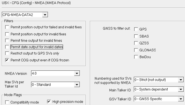

Was mir heute auch erst nach einer Weile auffiel:
Mittels UBX-CFG-NMEA kann (und sollte) die Option "High precision mode" aktiviert werden!
Dann sorgen nämlich ein paar mehr Nachkommastellen der Positions-Koordination dafür, dass die Messgenauigkeit auch angemessen fein aufgelöst werden kann ... :wink:

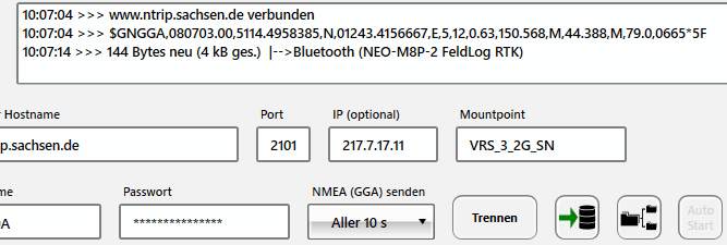

Vorher:
$GNGGA,080005.00,5113.28972,N,01242.14805,E,5,12,0.63,158.7,M,44.4,M,1.0,0159*6D
Nachher:
$GNGGA,085652.00,5113.4556241,N,01242.4300997,E,4,12,0.70,158.403,M,44.424,M,2.0,0258*63

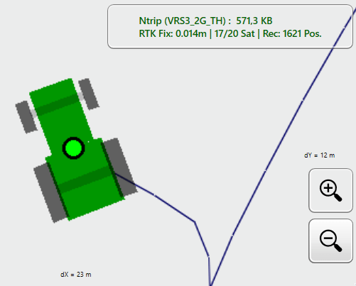

Nach schon etlichen Hundert Meter Fahrt auf regulären Straßen ein RTK-Fix wie aus heiterem Himmel ... :mrgreen:

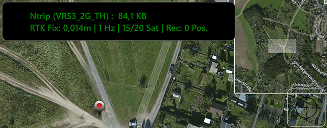

Heute früh gleich mal eine quasi identische Wiederholung des gestrigen Messaufbaus.
Tatsächlich hat es bis zum ersten RTK-Fix ca. 20 Minuten gedauert ... :roll:
Wohlgemerkt stationär, unter freiem Himmel in hochsommerlich trockener Umgebung und mit SAPOS TH (als relativ ICBGLO-neutral angenommen)!
Dann noch ein Weilchen im Fix gelassen und langsam losgefahren, woraufhin er auch gleich wieder abriss. :cry:

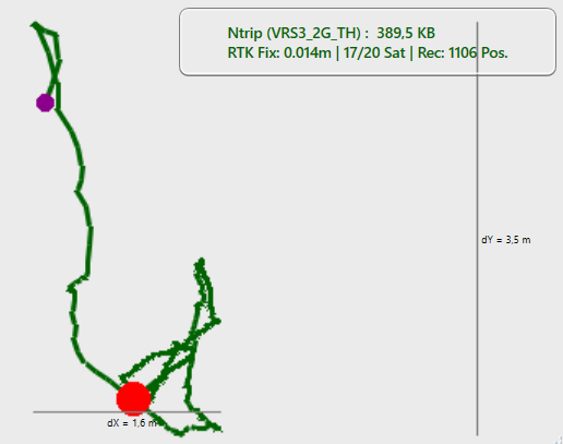

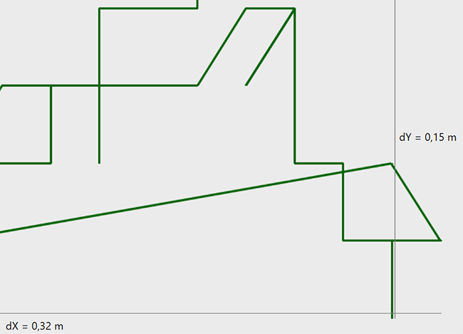

Bei langsamer Fahrt über Feldwege dann recht häufige Wechsel zwischen RTK-Fix und Float.

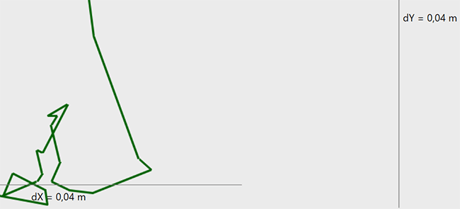

Und nach dem Anhalten relativ schnell wieder ein RTK-Fix, der auch einen stabilen Eindruck machte.

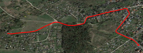

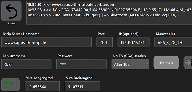

NEO-M8P als VRS-Rover mit SAPOS TH
Beitrag von Hagen.Felix » 24.07.2016 - 12:20

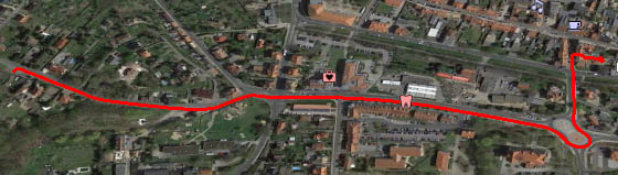

Hier noch die Daten (NMEA u. KML) sowie ein Überblick auf die gefahrene Strecke.
FeldLog-Track-2016-07-24-10-04-50.kml
(80.08 KiB) 1979-mal heruntergeladen
2016-07-24-NEO-M8P-TW2410-SAPOS-TH-NMEA.zip
(170.36 KiB) 1827-mal heruntergeladen

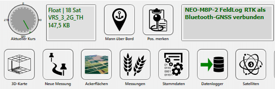

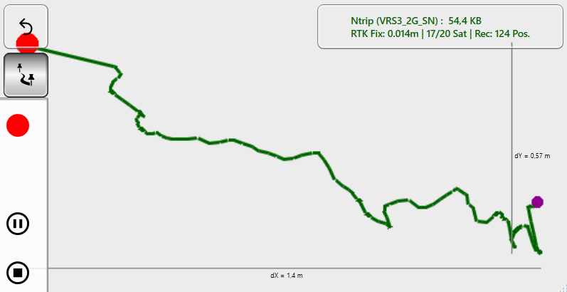

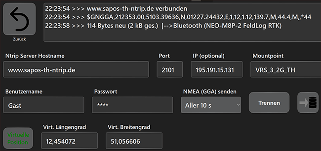

NEO-M8P als VRS-Rover mit SAPOS SN
Beitrag von Hagen.Felix » 24.07.2016 - 12:48
Gleich anschließend noch eine Messung mit SAPOS SN.
Dazu einfach mal nur den Ntrip-Client auf den sächsischen Caster umgestellt.
Politisch korrekt wäre es natürlich nur geworden, wenn ich dem M8P vorher wenigstens noch einen Warmstart verpasst hätte, aber die Faulheit war doch etwas durchsetzungsstärker. :roll:
Zumal es nun plötzlich anfing, wieder richtig Spaß zu machen ...
Es hat bis zum RTK-Fix nämlich keine 20 Minuten mehr gebraucht, sondern noch nicht mal zwei. :D
Die abschließende Heimfahrt auf öffentlichen Straßen zeigte dann wieder das bekannte Verhalten mit häufigen Wechseln zwischen RTK-Fix, Float und GNSS-Fix.

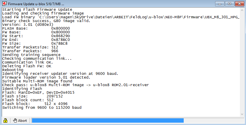

NEO-M8P Firmware HPG 1.30
Beitrag von Hagen.Felix » 30.01.2017 - 23:05
u-blox war über Weihnachten und Neujahr offenbar nicht faul. :D
https://www.u-blox.com/sites/default/fi ... 825%29.pdf
2.3 Improved Performance
The following sections list major performance improvements in FW 3.01 HPG 1.30.
2.3.1 RTK
Improved RTK Fixed availability.
The performance improvement is achieved by fixing GLONASS ambiguities.
Fixing the GLONASS ambiguities typically makes ambiguity resolution faster, especially in not so open-sky cases.
It also helps maintaining the RTK fixed in presence of signal degradations such as partial signal blockage or attenuation e.g. caused by trees.

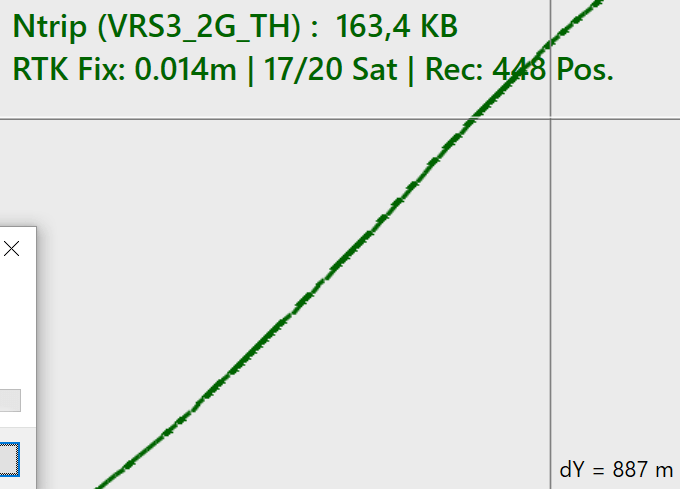

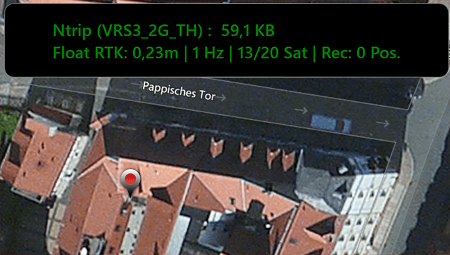

Beitrag von Hagen.Felix » 31.01.2017 - 01:43

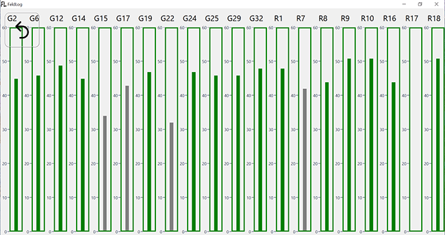

Mal sehen, ob ich es vielleicht noch heute schaffe, mir die neue Firmware mal unter vernünftigen Empfangsbedingungen zur Brust zu nehmen ... :roll:
Ein erster Test unter eigentlich völlig unzumutbaren Verhältnissen (TW2410 auf Balkon mit kompletter Abschattung nach drei Seiten, ringsherum alles vom Regen klatschnass und als Extra-Tortur auch noch knapp 30 km Basislinie) zeigt jedenfalls auch wieder das äußerst gutmütige und brauchbare Floating, welches bereits die vorherigen Firmware-Versionen aufwiesen. :D
Obwohl die RTK-Engine also überhaupt keine realistische Chance hatte, unter solchen Bedingungen jemals einen seriösen RTK-Fix erreichen zu können, geht sie nach Beginn der RTCM-Einspeisung sehr schnell zum Float über, und dieser ist angesichts der Umstände auch durchaus anständig.
Die lange Basislinie kommt übrigens daher, dass es eine innerhalb der Thüringer Landesgrenzen lokalisierte VRS war. :mrgreen:
Auch dazu hoffentlich bereits in Kürze ein paar mehr Details ... :wink:
