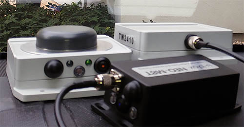

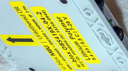

Wobei das Interesse am M8U ja praktisch gar nicht aus der Hardware selbst herrührt (M8-GNSS bereits bestens bekannt und hochgeschätzt, während die restliche Sensorik an sich gewiss eher etwas aus der unteren Preis- und Leistungsklasse sein dürfte) - aus der im M8U zwingend erforderlichen, integrierten Software zur Sensorfusion dafür umso mehr! :wink:
Nun habe ich endlich den ersten Schwung von u-blox bekommen, ein paar Platinen damit bestückt und heute mal meine erste Spazierfahrt unternommen, um M8U mit M8T zu vergleichen (bei ansonsten relativ gleichen Umständen).
Beide Module waren annähernd identisch konfiguriert und liefen mit Antennen von quasi identischer Leistung, direkt nebeneinander unter der Frontscheibe.
Ich habe versucht, die beiden Empfänger mit meiner Fahrt durch den mitteldeutschen Laubwald schon ein wenig in Schwierigkeiten zu bringen, aber da hätte ich wohl doch wesentlich schwerere Geschütze auffahren müssen ...
Tatsächlich ist ein M8-Empfänger mit Firmware 3.01, der an einer Dual-Feed-Antenne von Tallysman (mit großem Patch und erweiterter Grundplatte) hängt und dann parallel GPS + GLONASS + GALILEO + EGNOS verwurstet, von einem gewöhnlichen Wald aber praktisch gar nicht aus dem Tritt zu bringen. :wink:

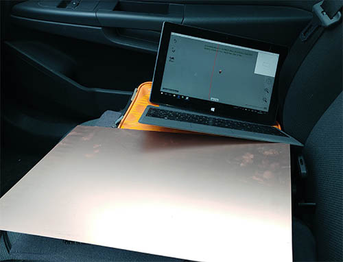

Dann der Versuch einer weiteren Erschwernis: Beide Empfänger auf den Beifahrersitz und dort relativ großflächig mit einer Sperrschicht (beidseitig mit Kupfer beschichtete FR4-Leiterplatte) abgedeckt.
Trotzdem: Die Empfangsleistung des M8-GNSS mit solch starken Antennen ist so brutal, dass selbst diese Tortur noch keinen GNSS-Abriss bewirkt hat! :shock:

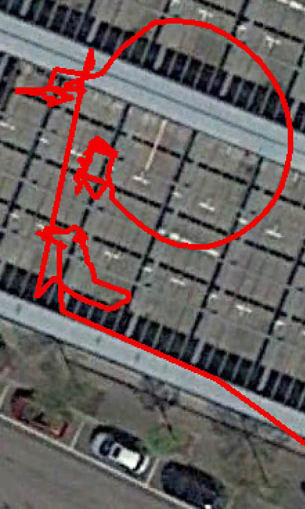

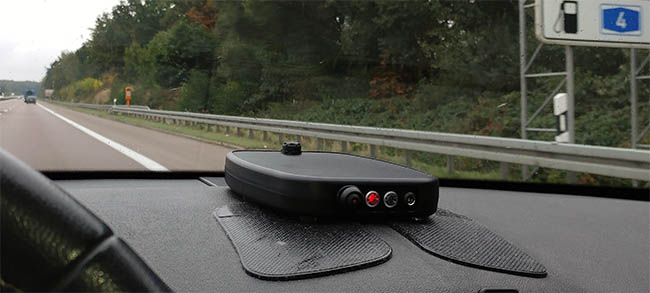

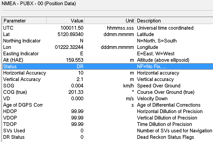

Da ich vor ein paar Tagen ohnehin in die Nähe von Leipzig fahren musste, habe ich gleich mal die Gelegenheit genutzt für einen kleinen „UDR-Härtetest“ mit dem NEO-M8U.
In Leipzig bin ich also zu zwei größeren Parkhäusern gefahren, wo die Abschattung stark genug ist, um normales GNSS (nur mit Satelliten) gänzlich nutzlos zu machen.
Was bei einem M8-Empfänger i.V. mit einem "großkalibrigen" Dual-Feed-Modell von Tallysman (hier: TW2410) ja schon mal gar nicht so leicht ist, auch wenn die Kiste innerhalb der Fahrzeugkabine läuft. :mrgreen:
Und tatsächlich hat u-blox wohl nicht zu viel versprochen (https://www.u-blox.com/de/udr-untethered-dead-reckoning) … :D
Anbei ein paar Impressionen davon.
Die UBX-Aufzeichnung (im ZIP-Archiv) kann man sich sehr schön mit dem Player des „u-center“ (https://www.u-blox.com/de/product/u-center-windows) abspielen lassen (auch in beliebig schnellerer Geschwindigkeit).
Ich habe diese Aufzeichnung aber leider erst dann gestartet, als ich schon im ersten Parkhaus war (sie beginnt also bereits mit UDR).
Fazit: Der M8U dürfte wohl tatsächlich all jenen Kraftfahrern helfen können, die bislang mit ihrem Navi in Tunneln, Tiefgaragen usw. noch gelegentlich die Position "verlieren". :wink:
Und zum Abbild der Fahrspur innerhalb des Parkhauses: Ich war gewiss nicht betrunken am Steuer, sondern darin mit Absicht so herumgekurvt ... :mrgreen:

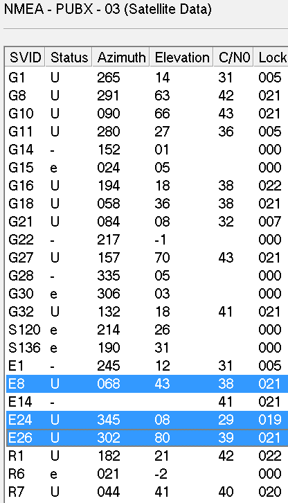

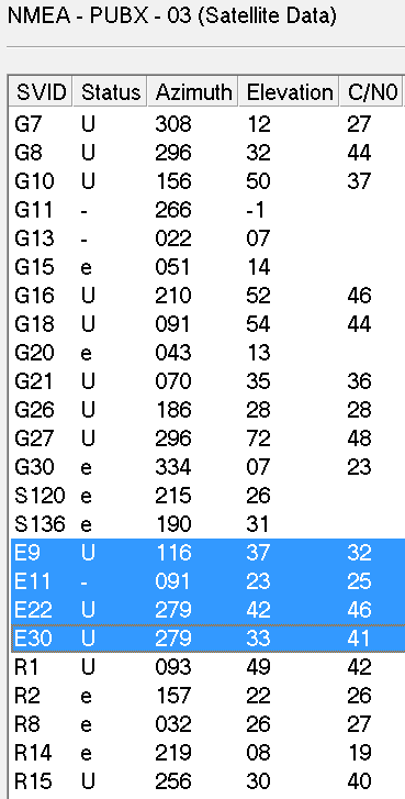

Wenngleich es natürlich nichts mit dem UDR an sich zu tun hat (bei einem M8N oder M8T mit 3er-Firmware sähe es ebenso aus):
Auch hier wieder schön zu sehen, dass Galileo wirklich auch im wahren Leben bereits deutlich mehr ist als nur "die Kirsche auf der Torte". :D
Im Gegenteil: Hier sind die braven Europäer sogar schon "dem Iwan" klar erkennbar überlegen ... :mrgreen:
