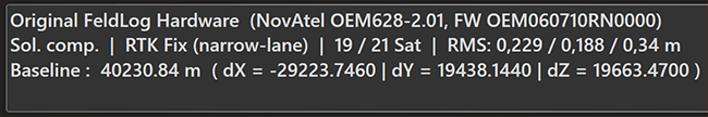

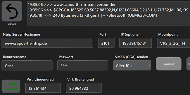

Ein Folgeversuch mit einer ca. 40 km entfernt lokalisierten VRS konnte nicht fixen, aber mal sehen, wie brauchbar der Float war ...
Angesichts dessen jedoch, dass ein L1-RTK hier ja schon weit außerhalb jeglicher Seriosität ist, erfolgte die Fortsetzung erst mal mit einem Dual-Band-Rover (NovAtel OEM6 mit GPS L1+L2 sowie GLONASS G1+G2).
Der hatte erwartungsgemäß natürlich keinerlei Probleme damit, diese 40 km zu knacken. :wink:

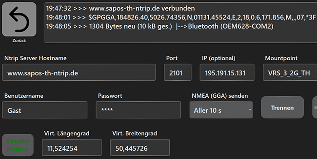

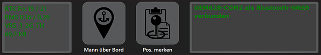

Beitrag von Hagen.Felix » 01.02.2017 - 02:57
Hagen.Felix hat geschrieben:... NovAtel OEM6 ... erwartungsgemäß natürlich keinerlei Probleme damit, diese 40 km zu knacken. :wink:

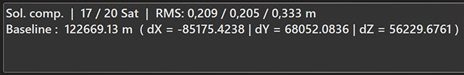

Zur Krönung des Tages noch einen Absacker mit über 120 km Basislinie. :mrgreen:
Da hatte allerdings auch das fette NovAtel-Monster ein paar Minuten gebraucht, bis es dann eine "Integer wide-lane ambiguity solution" vermelden konnte. :wink:

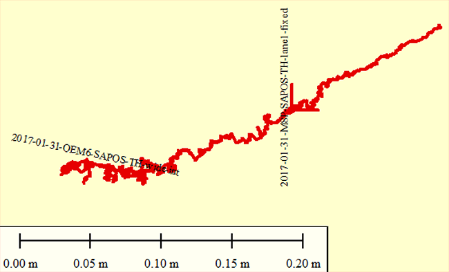

Anbei auch noch ein kartografischer Vergleich der von M8P und OEM6 berechneten Positionen.
