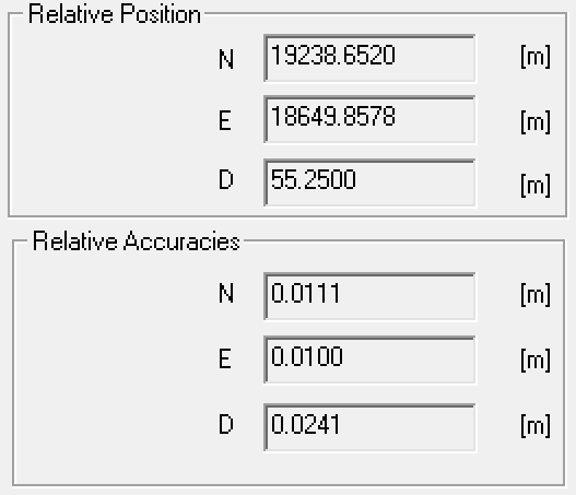

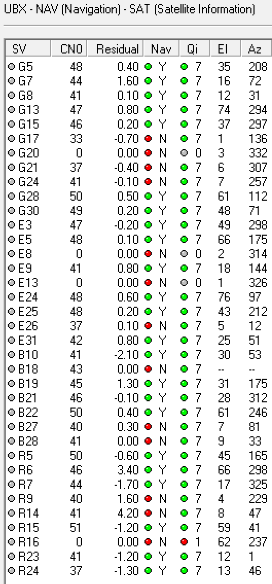

Im ersten Schneetreiben dieses Winters konnte auch ich jetzt mal ein paar erste Impressionen davon gewinnen, was u-blox hier auf diesen kleinen (und v.a. so geradezu schockierend wenig energiehungrigen!) Chip gezaubert hat.
Ein glücklicher Zufall (die räumliche Nähe zum Bundesland Thüringen) ermöglichte dabei die Verwendung einer hochaktuellen VRS-Qualität (https://sapos.thueringen.de/dienste_heps.php), mit der auch ich nun erstmals das Vergnügen haben durfte, einen RTK-Fix mit darin weit über 20 aktiv einbezogenen Satelliten zu erleben.
Während sich also die Wiesen ringsum weiß bedeckten, stand ich mit dem Auto unter ansonsten freiem Himmel, so dass weder ich noch Kollege F9P frieren mussten.
Auf dem Autodach eine TW3972 (http://www.tallysman.com/wp-content/upl ... Rev1_5.pdf) mitsamt der bei diesem Modell sogar schon vom Hersteller mitgelieferten Erweiterungsgrundplatte.
Wie schon beinahe zweifelsfrei erwartet, war die Basislinienlänge von ca. 26 km keinerlei Hürde für den F9P im Betrieb mit dieser VRS.
In https://www.optimalsystem.de/os/docs/2019-01-03-f9p.zip sind einige weitere Bilder jener Messung sowie die dabei aufgezeichnete UBX-Datei, welche sich mit dem bei u-blox frei verfügbaren "u-center" jederzeit wieder abspielen lässt ...
- 2019-01-03-UBX-F9P-TW3972-500px.jpg (66.35 KiB) 62967 mal betrachtet
- 2019-01-03-UBX-F9P-TW3972-VRS3-4G-TH-RELPOSNED.png (1.83 KiB) 62967 mal betrachtet
- 2019-01-03-UBX-F9P-TW3972-VRS3-4G-TH-SAT.png (8.08 KiB) 62967 mal betrachtet

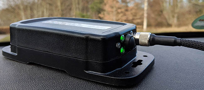

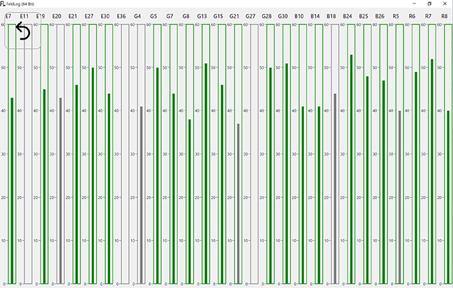

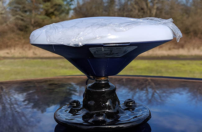

F9P mit VRS3-4G-SN

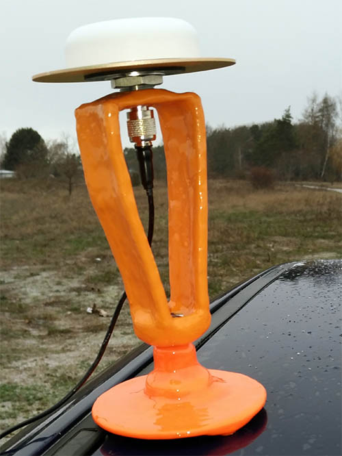

Kam also wie gerufen für den neuen F9P ...spunky hat geschrieben:... seit heute auch "VRS_3_4G_SN" in Sachsen.
Mit dem hat u-blox jetzt tatsächlich etwas auf den Markt gebracht, das auch den altgedienten Platzhirschen im RTK-Markt das Fürchten lehren könnte.
Diese haben vielleicht noch bis jetzt unbesorgt abgewunken, solange mit dem M8P nur erst ein L1-RTK gewiss keine Bedrohung dargestellt hat, und NVS als relativ kleiner Anbieter (noch dazu aus Russland, also politisch im Westen wohl auch mit etwas Argwohn betrachtet) wurde und wird erst recht kaum allzu ernstgenommen ...
Aus Sicht des Anwenders ist der F9P in seiner Leistungsfähigkeit als RTK-Rover jedoch durchaus schon in der Liga jener ganz großen (und eben auch sehr teuren) Marken angekommen!
Die geringen Maße und insbesondere der geradezu irre niedrige Energiebedarf des F9P lassen diesen erst recht als äußerst attraktiv erscheinen.
Angesichts derzeitiger Wetterverhältnisse ist es zwar nicht allzu verlockend, sich mit GNSS-Hardware ins Freie zu begeben, aber es nützt ja nix, wenn ein solches Ding wie der F9P neu auf den Markt gekommen ist ...
Wie gesagt, nur Tests aus Anwenderperspektive, also letztlich immer nur rein subjektive Schnappschüsse und somit keinesfalls mit wissenschaftlichen oder Hersteller-Untersuchungen vergleichbar, für mich (und vielleicht auch potenzielle neue Nutzer) aber gleichwohl recht aufschlussreich.
Die RTK-Leistung des F9P ist jedenfalls absolut beeindruckend!
Erst recht natürlich mit einer solchen VRS wie der neuen VRS3-4G-SN, wobei der F9P seine Stärken voll ausspielen kann.
Der RTK-Fix besteht praktisch sofort nach Start des Ntrip-Clients, und auch während einer Fahrt über matschige Feldwege bleibt alles im grünen Bereich.
Während des Fahrens unter Bäumen reißt der Fix zwar kurz ab und geht auf Float zurück, sobald aber wieder freier Himmel über der Antenne ist, kommt der RTK-Fix auch augenblicklich wieder.
Zumal hier als Antenne noch gar kein teures High-End-Monster a la Pinwheel verwendet wurde, sondern ein noch relativ preiswertes Modell eines chinesischen Herstellers (auch wenn dieser als OEM-Lieferant nach eigener Aussage bereits recht viele bekannte West-Marken versorgt: "We are a professional antenna manufacturer in China that provides antennas for tracking and telematics application to such customers as Telit, Teltonika, Hirschmann, NEC, Taoglas, NovAtel, PCTEL, Glyn and Etc.") ...
- 2019-01-28-F9P-JCA228-VRS3-4G-SN-Rec.jpg (52.93 KiB) 62603 mal betrachtet
- 2019-01-28-F9P-JCA228-VRS3-4G-SN-Ant.jpg (62.42 KiB) 62603 mal betrachtet
- 2019-01-28-F9P-JCA228-VRS3-4G-SN-Sats.png (65.72 KiB) 62603 mal betrachtet

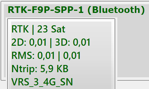

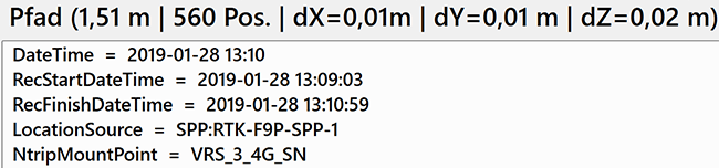

F9P mit VRS3-4G-SN

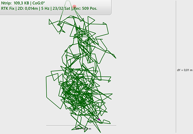

... und wie es sich für einen ordentlichen RTK-Fix gehört, ist dessen Positionsstabilität dann auch wie erwartet.Hagen.Felix hat geschrieben:Der RTK-Fix besteht praktisch sofort nach Start des Ntrip-Clients ...
- 2019-01-28-F9P-JCA228-VRS3-4G-SN-Status.png (30.74 KiB) 62603 mal betrachtet
- 2019-01-28-F9P-JCA228-VRS3-4G-SN-Drift.png (49.96 KiB) 62603 mal betrachtet
- 2019-01-28-F9P-JCA228-VRS3-4G-SN-Log.png (19.24 KiB) 62603 mal betrachtet
