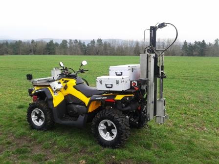

mein Name ist Jörg und ich habe ein spezielles Vorhaben.
Ich ziehe immer wieder auf landwirtschaftlichen Flächen Bodenproben um die Nährstoffgehalte zu bestimmen. Um diese Untersuchungen nach einigen Jahren am gleichen Standort zu wiederholen (um zu sehen wie sich die Nährstoffsituation verändert hat) möchte ich meine Probenahmepunkte per GPS speichern (das sind Mischproben, d.h. für eine Probe muss der Probenehmer 20 x einstechen). Ich suche daher eine Möglichkeit wie ich die zurückgelegte Wegstrecke speichern kann und gleichzeitig, wenn mein Probenehmer nach unten geht und die Probe nimmt, diesen Punkt zu speichern.
Ich stelle mir einen Datenlogger vor, der mit einer Schnittstelle versehen ist, die vom Probenehmer über einen Sensor?? ein Signal bekommt und diesen speichert. Anbei mal ein Bild der Gerätschaft um sich das besser vorstellen zu können.
Kennt sich hier jemand aus, bzw. gibt es so Geräte?
Vorab schon mal vielen Dank für Eure Antworten.
Gruß Jörg

vielen Dank für Deine Antwort.
Mein Wunsch ist es eigentlich nur meine gefahrenen Strecke zu dokumentieren (und das funktioniert ja wohl mit einem günstige Gerät wie GPS Logger GT-750 Bluetooth für ca 40€ ganz gut) und dabei die einzelnen Einstiche zu dokumentieren. Hintergrund ist der, dass ich meine 15-20 Einstiche, die ich für eine Probe gemacht habe, auch nach 6 Jahren bei der nächsten Beprobung wieder anfahren kann um zu sehen, wie sich die Nährstoffverteilung geändert hat. Und da ich ein vergesslicher Mensch bin
und sicher nicht bei jeder Probe daran denke auf einen Knopf zu drücken, dachte ich mir, dass ich an meinen Probenehmer einfach einen Sensor anbaue, der ein Signal an einen Datenlogger schickt.
Meinst Du sowas ist machbar, bzw. da Du vom Fach bist, gibt es sowas schon irgendwie?
Gruß Jörg

Hallo Jörg,Jörg hat geschrieben:... dass ich an meinen Probenehmer einfach einen Sensor anbaue, der ein Signal an einen Datenlogger schickt.
gewiss ist dies machbar.
Ob einfach oder kompliziert, hängt jedoch von vielerlei Umständen ab.
Zunächst davon, wie aus der motorischen Aktion des Probenahmegerätes ein verwertbarer elektrischer Impuls entstehen kann ...
Hier gibt es ja keine standardisierte Datenschnittstelle an derlei Geräten, wo man z.B. nur irgendeinen standardisierten Stecker anzuschließen bräuchte.
Vermutlich wäre es möglich, die ihrerseits ja sicher schon elektrische Ansteuerung des Gerätes anzufassen, aber so etwas ist eben ein individueller "Hack" und keine Lösung a la "Plug'n'Play" ...
Für kundige Bastler mit viel Zeit wahrscheinlich keine überwindbare Hürde.
Ob es sich hingegen wirtschaftlich lohnt, so etwas kommerziell in Auftrag zu geben, würde ich schon bezweifeln.
Zumal es ja noch gar nichts dazu beitragen würde, der wichtigsten Anforderung an eine ackerbauliche Bodenbeprobung in "guter fachlicher Praxis" Genüge zu tun (der in meinem vorigen Beitrag skizzierten Planung insbesondere nach bodenkundlichen Aspekten) ...
Nimmst Du denn tatsächlich Deine Proben "irgendwo", ohne dies vorher in einem GIS geplant zu haben?
