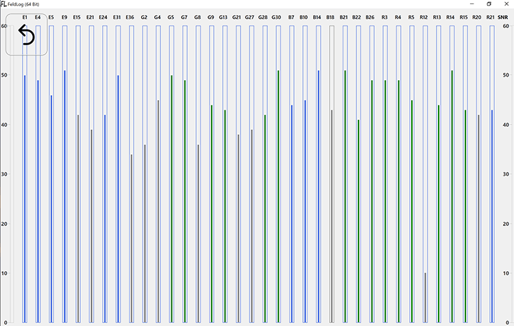

Beitrag von Hagen.Felix » 19.02.2019 - 14:24
Zero99 hat geschrieben:... Nmea-string nur 12 sats angezeigt.
… mehr als 12 sats nutzen kannst für die Berechnung deiner Position?
Und ewig grüßt das Murmeltier. :mrgreen:
Siehe z.B. unter viewtopic.php?f=2&t=3713
Also keine Sorge: Es werden gewiss auch bei Dir viel mehr als nur 12 Satelliten aktiv in die Positionsberechnung einbezogen!
Lediglich jede einzelne $GxGSA ist auf 12 beschränkt.
Dafür wiederholt sie der F9P allerdings auch für jedes einzelne GNSS separat, also reicht es üblicherweise trotzdem auch mittels GSA. :wink:
Mit einem auf NMEA 4.1 eingestellten F9P sind allein aus GSV und GSA daher z.B. solche Auswertungen möglich (grüne oder blaue Balken sind aktiv in der Position, blau steht für zweite Frequenz und zeigt in diesem Diagramm ggfs. auch nur an, dass beim jeweiligen Satelliten z.B. die L2C-SNR größer als die L1-SNR ist, was mir vielleicht auch noch etwas mehr über verschiedene Antennenmodelle bei Testmessungen verraten könnte ...):
