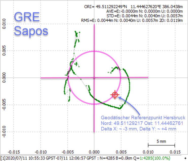

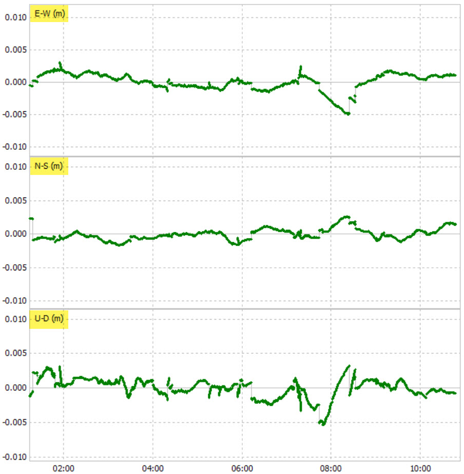

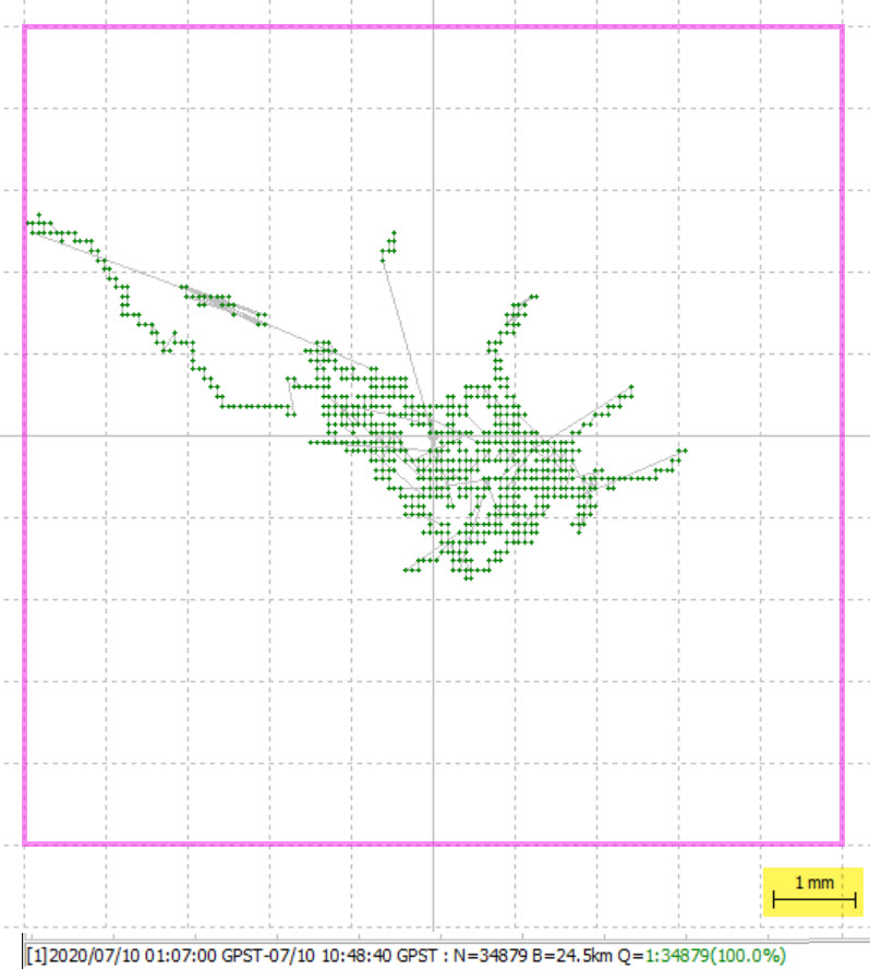

Ich habe jetzt mit dem F9P und einer kalibrierten GNSS-Antenne (Pinwheel) eine ~10 stündige Messung durchgeführt. Anschließend wurde ein RTK-Postprocessing mit der ~25 km entfernten GREF-Station in Erlangen (ERLA) ausgeführt. Wie zu erwarten war, sind die Kurvenverläufe im Vergleich zu den Tests mit der EUREF-Station WTZR (~120 km Baseline) spürbar genauer.

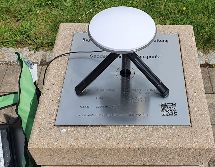

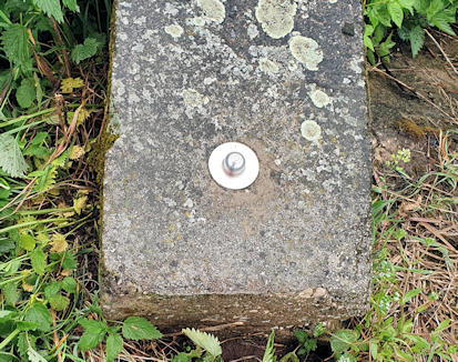

Ich werde Heute nochmal einen Test an einem geodätischen Referenzpunkt in Hersbruck zum Check der absoluten Genauigkeit durchführen.
Re: u-blox F9

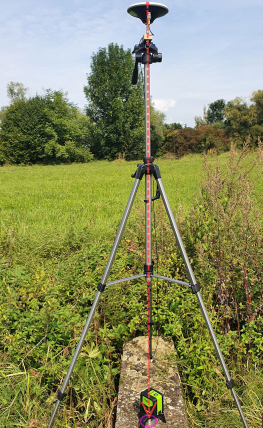

Den Quercheck mit dem geodätischem Referenzpunkt in Hersbruck [https://www.ldbv.bayern.de/vermessung/s ... bruck.html] habe ich jetzt durchgeführt. Die Auswertung hat etwas gedauert, da ich diese über Sapos Bayern und VRS machen wollte. Dazu musste ich mir erst eine Kennung besorgen. Sapos ist in Bayern leider nicht kostenfrei und es unterstützt nur GPS, Glonass und Galileo aber kein Beidou. Andere Bundesländer sind da leider deutlich weiter.
Gemessen habe ich mit einem Ublox F9P (GRE kein CS) und kalibrierter Pinwheel Antenne, Dauer ungefähr ~1 h 12 min. Mit dem Ergebnis bin ich ganz zufrieden. Die 2D-Abweichung beträgt ~ 5 mm. Ausreichend Sicht zum Himmel und gutes Wetter waren gegeben. Sicherlich kann man von einer solchen Messung noch nicht auf die grundsätzliche Genauigkeit schließen, aber ein Indikator ist es schon.

Hi Bernd,
zur Verwendung der sog. geodätischen Referenzpunkte bei der Einschätzung der absoluten Genauigkeit von Präzisions-differntial-gnss-Empfängern möchte ich folgendes zu bedenken geben:
- die absolute Genauigkeit dieser Referenzpunkte ist per se in der von Dir angegebenen Quelle auf cm-Niveau Angegeben.
- diese Punkte sind vom Ersteller von Vorn herein zum Abgleich von Consumer-"GPS" Geräten gedacht
Es gibt dedizierte gnss-Testfelder welche zur Kalibration von pdgnss Empfängersystemen, bzw. zu deren "Kalibration" herangezogen werden. In Baden-Württemberg sind diese Testfelder beispielsweise hier veröffentlicht: http://www.sapos-bw.de/testfelder.php
Die Punkte dort sind auf drei Nachkommastellen genau angegeben und durch das Landesvermessungsamt mittels übergeordneter Genauigkeit Verifiziert worden. Im abrufbaren Handbuch ist eine Testsequenz, deren Auswertung sowie die Entsprechenden Grenzwerte zur Erlangung des SAPOS-HEPS Standards vorgegeben.
Da Deine Messungen ja Ergebnise im Milimeterbereich liefern, könnte ich mir vorstellen, daß es Sinn macht solch ein Testfeld für Deine Ansprüche einmal aufzusuchen. Sicherlich gibt es für Bayern ähnliche Testfelder.

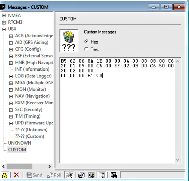

F9-Patch: Galileo E14 u. E18 exkommunizieren
https://www.u-blox.com/sites/default/fi ... 000979.pdf
Wie groß das Problem damit jeweils sein mag, könnte sich von Fall zu Fall durchaus unterschiedlich darstellen.
Mittlerweile habe ich jedoch schon von konkreten Situationen bei F9P-Praxisanwendern gehört, wo relativ zeitgleich hiermit z.T. massive RTK-Leistungseinbußen auftraten, sogar bis hin zum völligen Ausbleiben eines RTK-Fixings, so dass trotz eigentlich halbwegs freiem Himmel das F9P-Modul im VRS-Betrieb nicht über ein Floating hinauskommen konnte ...
Ergänzung: unter https://insidegnss.com/galileo-elliptic ... m-service/ sind mehr Details hierzu geschrieben.
Schon seit Erscheinen des 4G-Mountpoints am sächsischen SAPOS-Himmel habe ich praktisch nur noch diesen für F9P & Co. angeklingelt und war stets eher von den Socken, wie brachial gut die RTK-Leistung damit ist, aber vielleicht hatte ich ja auch immer nur das Glück eines im Tal der Ahnungslosen Geborenen ...
Aber schaden kann es gewiss nicht, diese eine klitzekleine HEX-Zeile (für Flash) in den F9P zu schieben, nicht wahr?
Also dann, frischauf zur Tat geschritten, mittels u-center ja auch schnell erledigt:

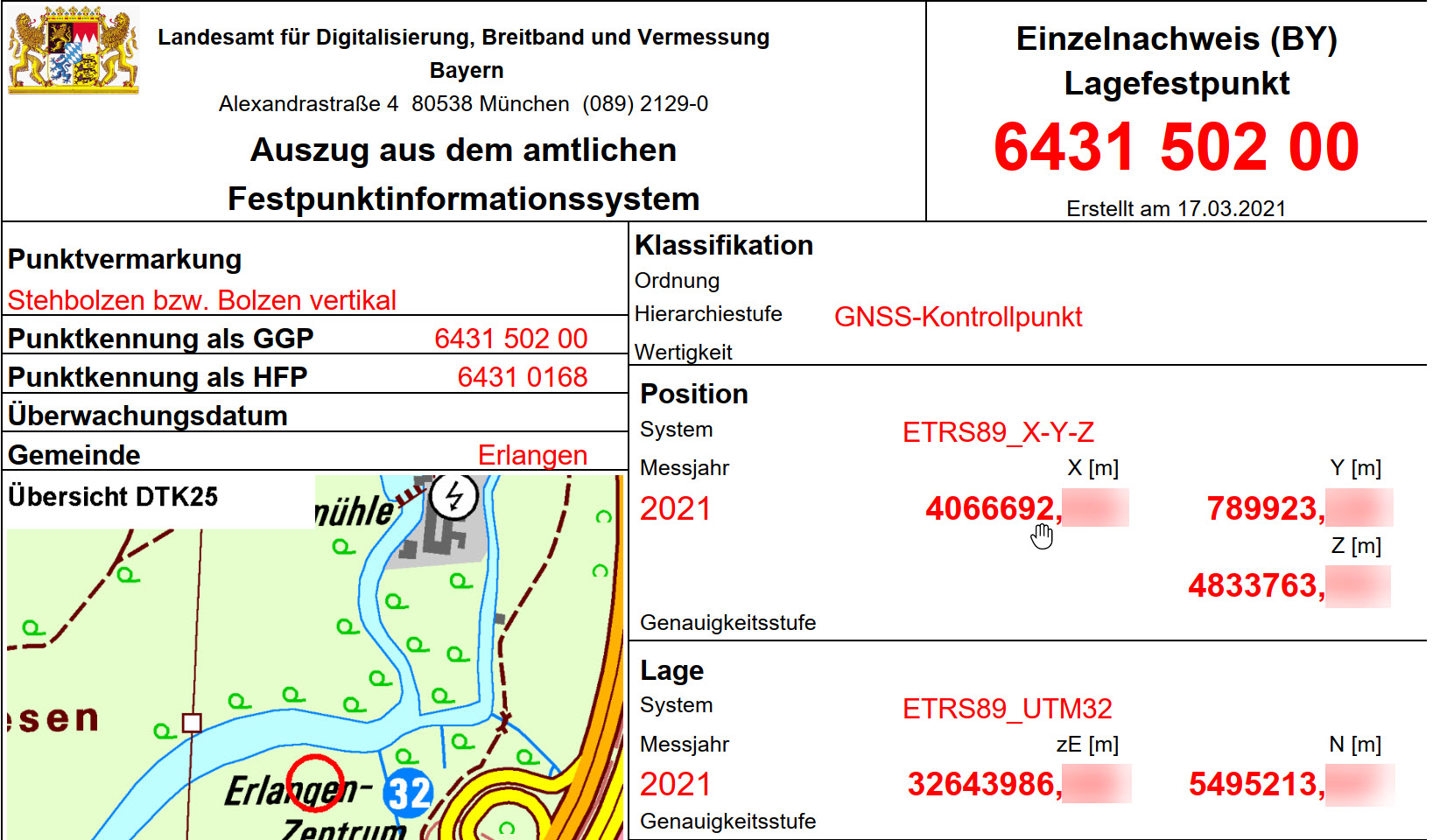

in München hat man jetzt nachgezogen. Siehe https://sapos.bayern.de/fieldtest.php
Den Kontrollpunkt in Erlangen https://sapos.bayern.de/checkpoint.php?detail=643150200 werde ich im Sommer mal ausprobieren. War heute dort, ist aktuell eine sehr sumpfige Wiese.

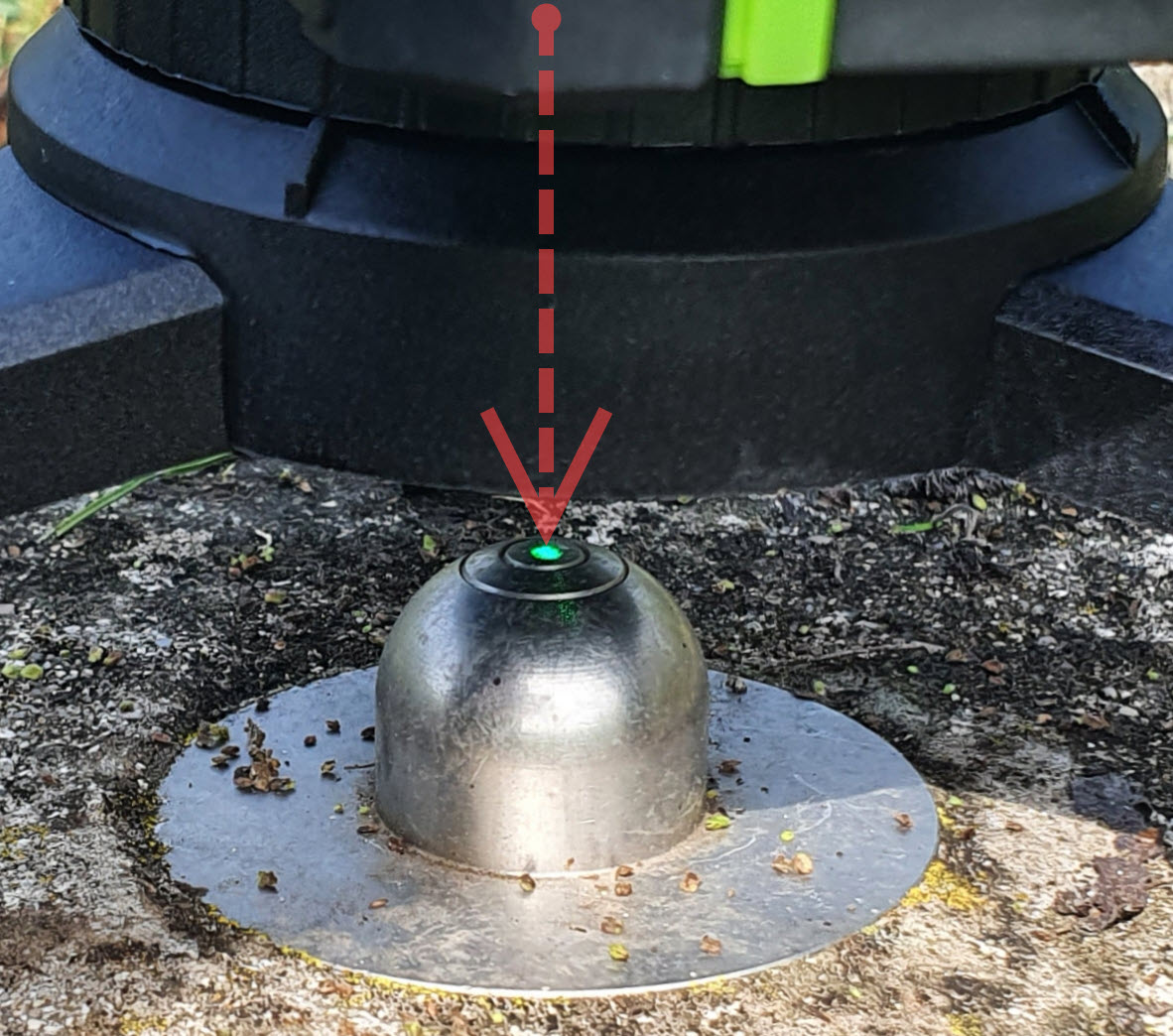

leider konnte ich keine vollständigen Messungen am Kontrollpunkt Erlangen durchführen. Ich wurde immer wieder von Fußgängern angesprochen, was ich denn hier auf dieser Wiese mit meinen technischen Geräten will. Fachliche Diskussionen, wie wichtig genaue Geoinformationen für den Klimawandel sind, waren mit den Personen kaum zu führen. Ich habe dann etwas frustriert abgebrochen. Schade, die Antenne war bereits exakt auf den Kontrollpunkt via Laser positioniert.
Falls jemand von den Vermessungsverwaltungen hier mit liest, eventuell bei der Festlegung von Kontrollpunkten bitte mitberücksichtigen, dass gewisse Flächen von Teilen der Bevölkerung als sehr sensitiv gegen vieles „Technische“ als schützenswert betrachtet werden.
Ich habe daher meine Messungen auf den Kontrollpunkt Auerbach in der Oberpfalz verlegt. Dort hatte ich mit ganz anderen Herausforderungen zu kämpfen. Die dortige Messung war aber sehr erfolgreich. Dazu mehr in meinem nächsten Post.
