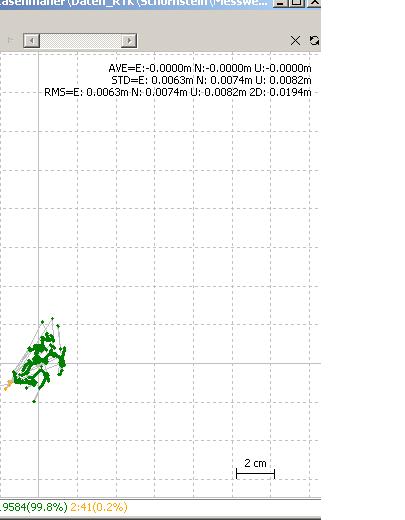

nach langer Zeit habe ich mal wieder mein altes Dauerprojekt ausgegraben und bin gleich auf die nächste Schwierigkeit gestoßen.
Nachdem ich von RTKLIB 2.4.0 auf RTKLIB 2.4.1 gewechselt habe, errscheint in meinem Plotfenster nicht mehr die Anzeige des Koordinatenursprungs als Zahl rechts oben im Bild.
Mit der Maus werden die Koordinaten rechts unten noch angezeigt , aber dort fehlen natürlich einige Nachkommastellen.
Hat jemand die gleiche Beobachtung gemacht und vielleicht schon Abhilfe gefunden?
Wolfi

Mhh, die Idee war sehr gut, aber ich habe jetzt mal nachgerechnet und verglichen.
Bei mir sieht es so aus, das als waypoint der erste Wert genommen wird und nicht das Average.
Also fehlt doch dringend die Anzeige ORI...
Wolfi
