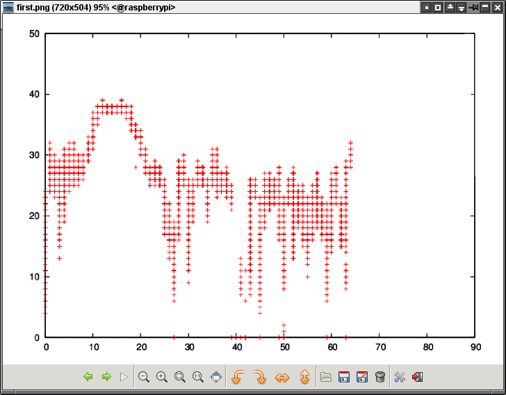

Hier ein erster Anlauf, für einen einzelnen Satelliten CNR über Elevation zu plotten:
Aufzeichnungsdauer ca 8 Stunden,
Empfänger Sparkfun GPS-11058 mit Skytraq Venus638FLPx ( http://www.pvelectronic.eu/gps-11058.html )
Antenne Sparkfun GPS-00464
(http://www.pvelectronic.eu/hlavni-odd/p ... a-sma.html)
nach Empfehlung von Michele Bavaro (http://www.onetalent-gnss.com/faq)
Standort: auf dem Fensterbrett (zugegebenermaßen suboptimal)
über FT4232 USB an Raspberry Pi
Das ähnelt schon mal grob den Bildern aus dem Ardaens-Papier.
Man sieht, denke ich, (oder ich bilde mir ein) Überlagerungen verschiedener Frequenz sowie statistisches Rauschen.
Leider geht mein Raspberry hardwaremäßig in die Knie, weil ich aus Bequemlichkeit erst mal alle Daten in ein Array einlese.
Die 8 Stunden Daten zu lesen dauert über eine Minute, und bis der plot startet, sind 70 % RAM voll.
Beim Versuch, das auf die Workstation zu ziehen, bin ich auf Versionskonflikte gestoßen ... ja, auch ein Linux kann veralten
- CNR-vs-ELEV-firsttry.png (60.75 KiB) 21696 mal betrachtet

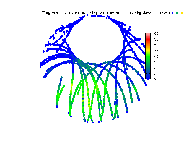

Neues von der Fensterbank
auch auf das Risiko, daß Josef mich wieder mit einem Sahnehäubchen Häme dekoriert ( ich werd's mit Stolz ertragen
), hier noch ein paar Plots meines Fensterbank-Runs. Imho hilft es schon ein bißchen, das Stochern im Heuhaufen erst mal mit Stahlträgern zu probieren, bevor man sich über Bolzen und Nägel langsam an die Stecknadeln wagt.
Zunächst mal der Skyplot: Man sieht deutlich den Effekt des Südfensters mit schwachen Signalen in Nord/Ost/West.

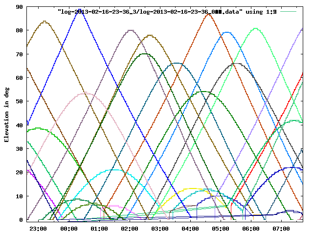

Wenn man fest genug dran glaubt, kann man auch eine Periodizität in der Signalqualität im südlichen Abschnitt bei halber Höhe erkennen.
Für ich ein Aha-Effekt:

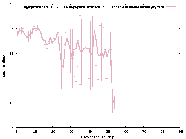

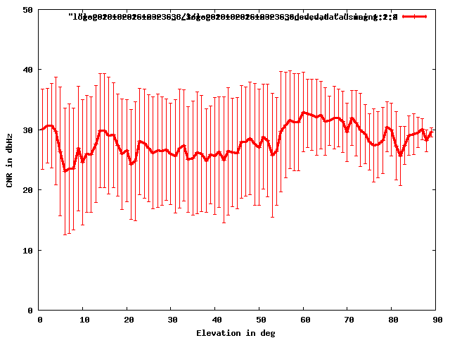

Ich habe dann versucht, Josefs Darstellung zu reproduzieren.
Hier der Durchschnitt (Dicke Linie) und Standardabweichung (Fehlerbalken) für alle Satelliten: Man könnte vermuten oder auch nicht, daß periodische Effekte auftreten, wobei die in diesem Fall (Fensterbrett = Stahlträger im Heuhaufen) eher im Durchschnitt als in der Standardabweichung sichtbar werden. Die Standardabweichung ist eher von der Abweichung zwischen den einzelnen Bahnen bei unterschiedlichem Azimuth geprägt - sowohl zwischen verschiedenen Satelliten, als auch beim gleichen Satelliten zwischen auf- und absteigendem Bahnast.
Das große Loch im Norden bei brauchbaren Elevationen in unseren Breiten (knapp 50 °)
Das kriegen wir auch mit der besten Antenne nicht weg - da hilft nur Umziehen in südlichere Breiten oder GLONASS (hatten die nicht polarere Bahnen?)

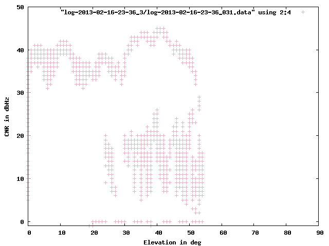

Am Beispiel des Satelliten No 31 wird die Problematik deutlich: Die Farbcodierung ist identisch mit obigem Plot der Elevation über die Meßdauer
Der SV steht zu Beginn der Messung bereits 20 ° hoch, steigt dann bis ca 55° und sinkt dann bis zum Horizont.
Im Scatterplot sind deutlich zwei Äste zu erkennen, die im SNR weit auseinander liegen.
Werden diese beiden Äste nun zur Ermittlung der Standardabweichung aufeinander gefaltet, ergibt sich folgendes Bild: Im Bereich des einzelnen Astes sieht man ein deutlich ausgeprägtes Signal mit geringer Streuung.
