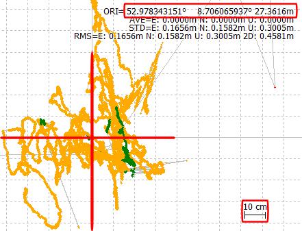

Ich habe von deiner POS-Datei den Einschwingvorgang bis 22:00 weggeschnitten und in RTKPLOT geladen. Folgendes kommt dabei heraus:
