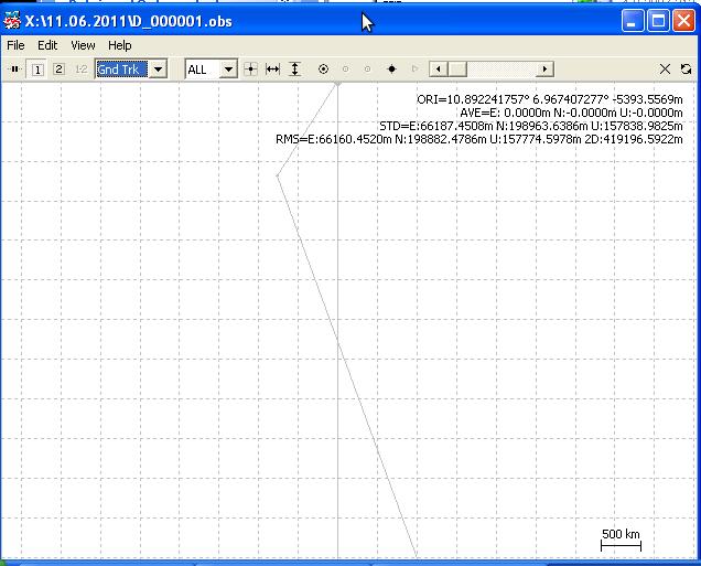

Anschließend lasse ich mir die .obs im Plot anzeigen und es erscheint eine Gerade, keine Punktewolke oder ähnliches. (siehe Anhang)
Ich wäre sehr froh, wenn jemand das Problem erkennt und mir weiterhilft. Danke

In RTKConv sind auch alle drei Ausgabedateien angegeben ?
Mit Häkchen davor ? Kannst ja mal noch ein Screenshot mit anhängen.
Ist in RTKPlot der Menüpunkt "View->Show Track Point" aktiv ?
Ähh, oder einfach vergessen reinzuzoomen ?
Bei deinem Bild sind 500km=1cm

Äh ja, da stimmt irgenwas nicht.
Bist ja auch im Mittelpunkt der Erde.
Vielleicht noch die ubx Datei mitanhängen ?
Oder nochmal Aufzeichnen mit nmea Ausgabe zum verifizieren ?
Du hast dich nicht bewegt ?

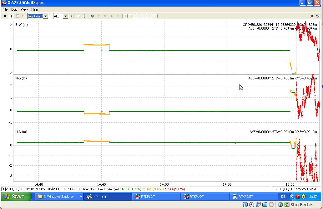

nach längerem probieren und einem Austausch mit dem Hersteller habe ich nun erstmalig brauchbarere Daten erzielt.
leider hat sich aber die Aufzeichnung ohne Eingriff ab ca. 15Uhr schlagartig verschlechtert. Weiss jemand woran es gelegen haben könnte. Kann es was mit der Batterie zu tun haben?
Weiterhin gelingt es mir nicht, die erzeugte .pos Datei in eine .kml zu wandeln. Liegt das an dem schlechten Ergebnis am Ende?

Re: Kein Resultat mit RTKlib, LEA 6T und SAPOS
(Ich meine aus Versehen draufgestellt, nicht aus Versehen halb ausgetrunken ...)
Tja, oder hast Du aus Versehen eine halb ausgetrunkene Bierflasche auf die Antenne gestellt ?Kann es was mit der Batterie zu tun haben?
