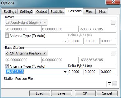

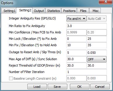

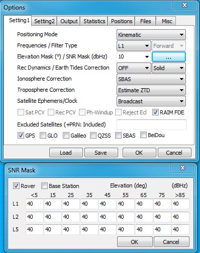

Hallo
zum Thema Singel Lösung > Float/Fix:
- stell mal unter Input Streams als Correction noch den Ntrip stream "EUREF02" ein
- stell unter Optionen alles ein wie auf den Bildern
- das Antennen-File findest du hier
Mit den Einstellungen solltest du zumindest eine gute Float-Lösung erreichen können.
Gruß Peter
