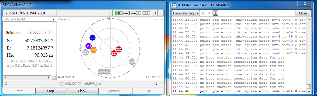

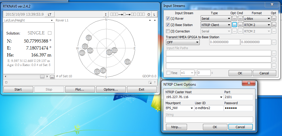

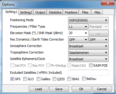

Hallo liebe GPS Gemeinde,
schreibe grade meine Bachelorarbeit und soll die Positionsgenauigkeit mit RTKLib untersuchen mit verschieden DGPS Dienste.
Momentan habe ich Probleme mit SAPOS. Ich bekomme Daten vom Dienst, aber RTKLib zeigt mir immer wieder, dass keine Basestation Daten vorhanden sind.
Kann mir jemand erklären, wo und was mein Fehler ist.
Im Anhang befindet sich der Fehler und all meine Einstellung.
Ich hoffe jemand kann mir helfen. Bin verzweifelt. Danke.

Noch ein Foto für den Fehler:

mo15 hat geschrieben:Ich bekomme Daten vom Dienst, aber RTKLib zeigt mir immer wieder, dass keine Basestation Daten vorhanden sind.
SAPOS EPS liefert keine Basisstation, sondern nur Code-Korrekturen.
Etwas vereinfacht gesagt, also nur so etwas wie EGNOS oder der gute alte Küstenfunk ... :wink:
Wenn überhaupt in RTKNAVI prozessiert (sinnvoller wäre sicherlich, das RTCM 2.3 von SAPOS EPS direkt in den u-Blox-Empfänger zu leiten), dann müsste das Häkchen bei "Correction" statt "Base" gesetzt werden ... :roll:

Hi, erstmal danke für die Antwort.
Also in anderen Betärge in diesem Forum habe ich gelesen, dass man SAPOS EPS als Basestation angeben muss. Es ist klar Code-Korrektur liefert.
Außerdem habe ich versucht dies versucht, was Sie mir gesagt mit Häckchen setzten bei "Correction". Trotzdem kann bei mir der gleiche Fehler immer noch.
Irgendeine andere Idee vlt?
