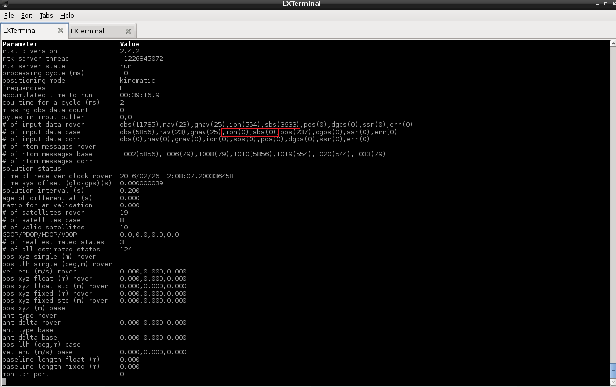

Hallo liebe Forummitglieder,

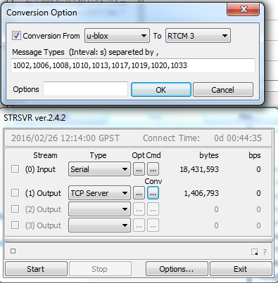

ich versuche mit zwei Empfänger von uBlox möglichst genau die Position zu bestimmen (cm Bereich). Dazu wird RTKLIB verwendet, wobei ein Empfänger als Basisstation dient. Bei dem wird die Position mittels PPP-static Messung bestimmt. Anschließend wird auf dem Rechner mit der Basisstation ein Stream mittels STRRCV (STR2STR unter Linux) eingerichtet und zum Rover-Rechner geleitet. Das Funktioniert alles soweit (Windows Basis und Linux Rover), allerdings habe ich gemerkt, dass bei der übertragenen Nachricht keine Korrekturdaten dabei sind (ion + sbs), obwohl RTKNAVI/RTKRCV die Daten empfängt, siehe erstes Bild. Datei mit den rtcm3 Nachrichten habe ich angehängt (zweitesBild).
Ist es "normal" oder soll da noch etwas an den Eisntellungen gedreht werden?
