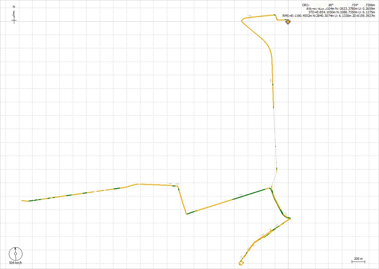

ich habe verschiedene Screenshots gesehen, wo bei RTKplot im unteren Bereich die Prozente der aufgezeichneten Punkte dargestellt werden, also 90% Fix, 8% Float usw.
Wo kann man das einstellen oder ist das eine spezielle Version, wo kann man die finden?
Wo lässt sich die Anzahlt der aufgezeichneten Punkte einstellen, oder kann man die nicht erhöhen?
Ich habe mal zwei M8T als Basis/Rover (noch ohne Grundplatte) eingerichtet und habe eine Testfahrt gemacht (ca. 4x4 km, Basis ist dort wo der Punkt ist), bekomme aber nur 20% Fix und 80% Float (95% flaches Land, 5% Häuser), wo könnte das Problem sein? Ansonsten bin ich mit der ersten Aufzeichnung doch recht zufrieden.

Bei mir wird des auch nicht bei Echtzeit-Daten angezeigt, sondern nur, wenn ich Aufzeichnungen (*.pos) lade.
Re: Fragen zu RTKnavi/RTKplot
Beitrag von spunky » 17.07.2016 - 15:54
achso, alles klar, danke.
