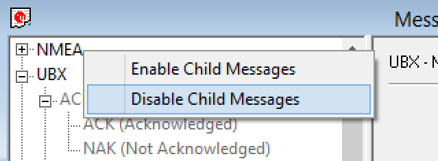

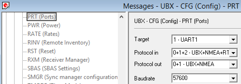

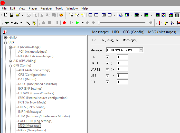

Das sollte schon gehen.TM+ hat geschrieben:... NMEA und UBX wollen nicht zusammen ausgegeben werden, einzeln (also nur UBX oder NMEA) funtionieren sie Problemlos. ...
Erst mal unter UBX-CFG-PRT sicherstellen, dass der jeweilige Port auch UBX+NMEA bei "Protocol out" hat.
Dann die gewünschten Nachrichten ein- bzw. die unnötigen ausschalten.
Entweder unter UBX-CFG-MSG oder mittels Kontextmenü in "View -> Messages View" (im Nachrichten-"Baum") ...
Nicht vergessen: der LEA-6T hat (evtl., da gibt es zwei Varianten) noch keinen Flash zum Speichern der Einstellungen ...
