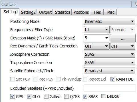

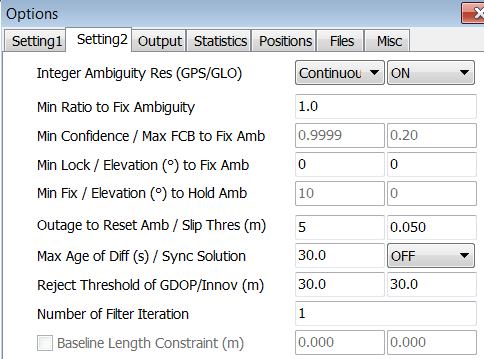

danke für den input. Ich habe begonnen, "Kinematic" zu probieren. Da ich "Ratio" auf 1.0 runterdrehen muss und die Fixes generell meterweise umherspringen bei 14 Sats > 30DBm, traue ich meinen
Basiseinstellungen nicht. Kannst Du bestätigen, dass das so funktionieren kann ?
setup1
setup2
setup3
Im Reiter "Positions" habe ich unter Base Station die Koordinaten eingetragen (Base und Rover sind im Moment nur 3m voneinander entfernt): 11.54861 48.18834 570

probier mal folgendes:
Setting1:
- Elevation Mask: 15, bei 5 Grad gibt es zuviel Multipath und das macht einen FIX schwerer
- Iono Correction: erst mal Broadcast, wenn´s läuft kann man immer noch auf SBAS
- Tropo Correction: erst mal kein SBAS
- Sat Clocks: auch hier erst mal Broadcast
- Exc. Sats: erst mal nur GPS, GLO kannst du später dazu nehmen, der Almanac bei GLO dauert immer recht lange bis er komplett da ist
Setting2:
- Ratio to Fix Amb: geh da mal auf 3 hoch

Peter hat geschrieben:Im Reiter "Positions" habe ich unter Base Station die Koordinaten eingetragen (Base und Rover sind im Moment nur 3m voneinander entfernt): 11.54861 48.18834 570
Hallo Peter,
habe gerade erst deine Koordinaten gesehen. Kann es sein, dass du Latitude und Longitude verwechselt hast. Ich vermute, du schiepperst momentan nicht im Golf von Aden rum, sondern eher, dass du in Mch/Oberwiesenfeld zuhause bist. Da wären die 570 Meter aber etwas hoch, es sei den, euer Büro ist in einem Hochhaus.
