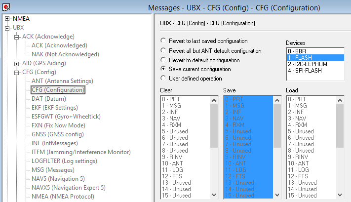

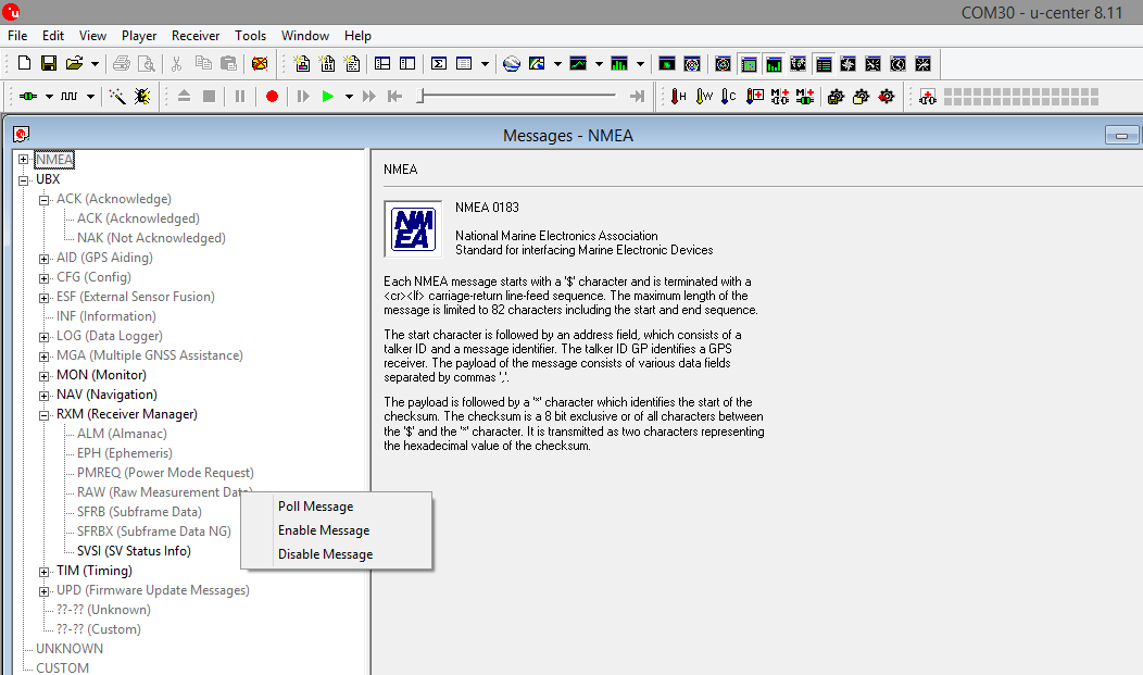

prinzipiell sind für den M8T keine Startdateien erforderlich (wie es beim M8N zunächst notwendig war), auch wenn Meister Takasu welche für den M8T inzwischen sogar mitliefert. :mrgreen:
Es geht jedoch auch mit dem u-center und kann danach im FLASH des M8T dauerhaft gespeichert werden.
Sinnvoll kann zudem sein, weitere UBX- und/oder NMEA-Ausgaben zu aktivieren, sofern der Speicherplatz auf der SD-Karte nicht allzu knapp ist.
Ich nutze z.B. fast immer auch die ZDA-Nachricht, mit der sich das sekundengenaue Ausschneiden von Teilen des Bytestreams sehr bequem realisieren lässt ... :wink:

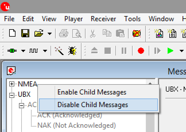

Hoffe Ihr könnt mir helfen. Habe ebenfalls nen M8T und bin dabei das einzustellen. Ich habe folgendes bis jetzt getan:
-U-Center und RTKlib 2.4.3 (Beta) gedownloaded.
Damit ich Daten in RTKlib erhalte habe sowie du Felix auch ein paar Einstellungen im U-Center getätigt. Davor habe ich keine Daten um ubx Format erhalten.
Im U-Center:
F9,
-> Rechtsklick NMEA Disable Child Messages
-> Enable RAWX
-> Und immer per SEND und im CONF gespeichert.
Meine eigentliche Frage (vielleicht hat es auch was mit diesen Einstellungen zu tun, habs noch nicht ganz so raus mit dem U-Center) ist: Wieso ist RTKnavi deutlich ungenauer und unterbricht bei mir auch öfter die Berechnungen? Sprich bei Solution steht dann nix mehr und RTKplot plottet auch nix mehr... Ich verwende noch keine Basisstation. Werden die SBAS Daten mitgeschickt? Habs schon probiert im Reiter CFG -> GNSS -> Enable SBAS.
