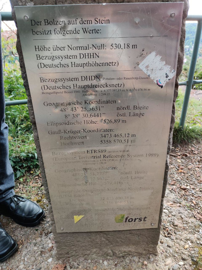

b) die Position mit einem staatlichen Vermessungspunkt verglichen wurde (siehe Anhang):
gemessene Position (F9P mit SAPOS-HEPS korrektur)
Gaus-Krueger Rechtswert 3473 461.8103320803
Gaus-Krueger Hochwert 5358 572.732823042
latitude 48.36441002
longitude 8.640878803333333
Die gemessenen GPS-Daten lassen mich darauf schliessen, dass wohl eine falsche GPS-Positionierung geschickt wird & der Fehler nicht in meiner Umrechnung nach Gaus-Krueger liegt?

Der Stein liegt im DHDN, SAPOS hingegen ist schon europäisiert. :wink:

Weiter unten auf dem Stein sind zum Vergleich auch ETRS89 Koordinaten angegeben.
Wenn die gemessenen WGS84 Daten nach EPSG:31467 (Gaus-krueger Zone 3) umgewandelt werden, sollten diese doch ebenfalls im DHDN liegen?
