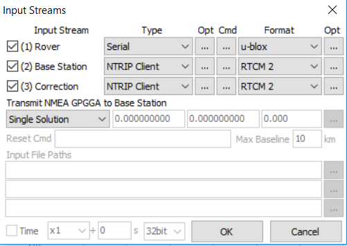

Hallo Geo.Spector°-Community,
ich hoffe ich bin hier richtig mit meiner Frage. --> Warum kriege ich über die RTKnavi keine Satelliten von SAPOS EPS übermittelt?
Im Imput Stream von RTKnvai habe ich
meine Ublox M8T als (1) Rover die (2) Basesation mit NTRIP Client von SAPOS EPS BW eingestellt.
Weiterhin übergebe ich die NMEA GPGGA zur Basisstation als Single Solution um meine Position in BW zu übergeben.
Die Ntrip Client Options (BaseStation und Correction) sind verbunden über die IP 80.154.101.74:2101; Mountpoint EPS_BW; User-ID und pw.
Wenn ich nun das ganze im Positioning Mode eingestelle bekomme ich nur die empfangenen Satelliten der Rovers zu sehen
Aber keine Position oder Satelliten der Referenzstation SAPOS EPS. Dabei ist ersichtlich, dass die Verbindung zum SAPOS EPS bestehet ( (1) COM10 (2) 80.154.101.74/EPS_BW),
die Daten auch über Zeit erhalten werden (blinken des Grünen zweiten Lichtes), jedoch kein Ergebnis erzeugt wird (=4. Stelle zwischen "I" und "O" nur dunkelgrün).
Hat jemand eine Idee warum die SAPOS EPS Satelliten erstmal nicht angezeigt werden?

Re: RTKLIB + Sapos zeigt keine Satelliten an
EPS ist keine (virtuelle) Basisstation, sondern nur ein Korrekturdatenstrom, vergleichbar z.B. am ehesten mit EGNOS.lumbabue hat geschrieben:… warum die SAPOS EPS Satelliten erstmal nicht angezeigt werden?
Als RTK-Basis hingegen müsste SAPOS HEPS zum Einsatz kommen.
Nur ein kleiner Präfix-Buchstabe, aber ein fundamentaler Qualitätsunterschied ...

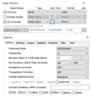

Dann müsstest Du diese aber auch als Korrekturdaten im RTKNAVI verwenden und nicht als RTK-Basisstation.lumbabue hat geschrieben:... aber mein Ziel ist die Genauigkeitserhöhung mit Codemessungen, also erstmal EPS.
Habe ich jetzt auch laufen lassen.
(1) Inputstream Correction ist eingeschaltet / Basisstation ausgeschaltet --> Verbunden wie immer mit Ntrip Client an SAPOS BW
(2) Options sind auf DGNSS gestellt.
(3) Lösungen: keine; Verbindung Input beide am empfangen (beide grün leuchtend).
Ich hoffe die Options sind so richtig gewählt.
