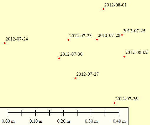

Beitrag von Hagen.Felix » 02.08.2012 - 21:54
Nachdem eine Vergleichsmessung mit einem SAPOS-System zur Bestimmung der Vermessungstauglichkeit des NEO-6P, die zwischenzeitlich von dritter Seite anderswo durchgeführt wurde, mit einigen technischen Schwierigkeiten konfrontiert war, habe ich in den letzten Wochen selbst noch mal eine kleine Messreihe gestartet.
Nicht zuletzt, um mir auch selbst ein Bild davon zu verschaffen, inwieweit dem Leistungsversprechen von u-blox für den NEO-6P (Submetergenauigkeit) zu trauen ist, sofern wenigstens die wichtigsten Rahmenbedingungen für eine hinreichend genaue Messung gegeben sind (Antenne, Aufbau der Messapparatur, Durchführung der Messung) ...
Und nach nunmehr 8 Wiederholungsmessungen an verschiedenen Tagen auf dem gleichen Standort sieht es doch so aus, als hätte u-blox uns hier wirklich nicht mehr versprochen, als der NEO-6P unter Praxisbedingungen dann auch leisten kann ... :D
Die Ergebnisse habe ich einmal unter https://www.optimalsystem.de/os/docs/u- ... sreihe.pdf zusammmengefasst.
Anbei auch noch ein paar kleine Abbildungen der Ergebnisse: einmal die Mittelwerte aus den vollständigen Messwerten jeder Einzelmessung (jeweils 1 bis 2 Stunden Aufzeichnungsdauer, was natürlich nicht unbedingt allzu praxistauglich ist ...), aber ergänzend dazu auch noch mal die Mittelwerte aus jeweils nur 5 Minuten nach einer Vorlaufzeit von 30 Minuten.
Mittelwerte aus 5 min (nach 30 min)
Mittelwerte der vollständigen Messwerte
