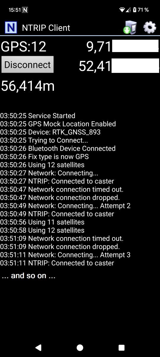

Auf meinen Wanderungen nutze ich jetzt schon jahrelang den NTRIP-Client von Lefebure zusammen mit meinem ArduSimple Bluetooth Kit sowie einem Pixel-Handy mit Android 16 und bin sehr zufrieden mit den Ergebnissen. Doch von heute auf morgen funktioniert das System nur noch teilweise: die Positionen werden ordnungsgemäß auf dem Handy gespeichert, aber es werden trotz ständiger Verbindungsversuche mit dem jeweiligen Caster
keine Korrekturdaten empfangen.
Um zu testen, ob das Handy die Ursache für das Problem ist, habe ich es mit einem älteren Motorola-Gerät mit Android 11 versucht, leider mit dem selben Ergebnis.
Also habe ich die Hotline des Casters angerufen: Dort hat man mir die bestehende Verbindung bestätigt (also müssen die Zugangsdaten ja richtig abgespeichert sein), aber da von meinem Handy keine Positionsdaten beim Caster ankommen, kann der auch keine zugehörigen Korrekturdaten senden ...

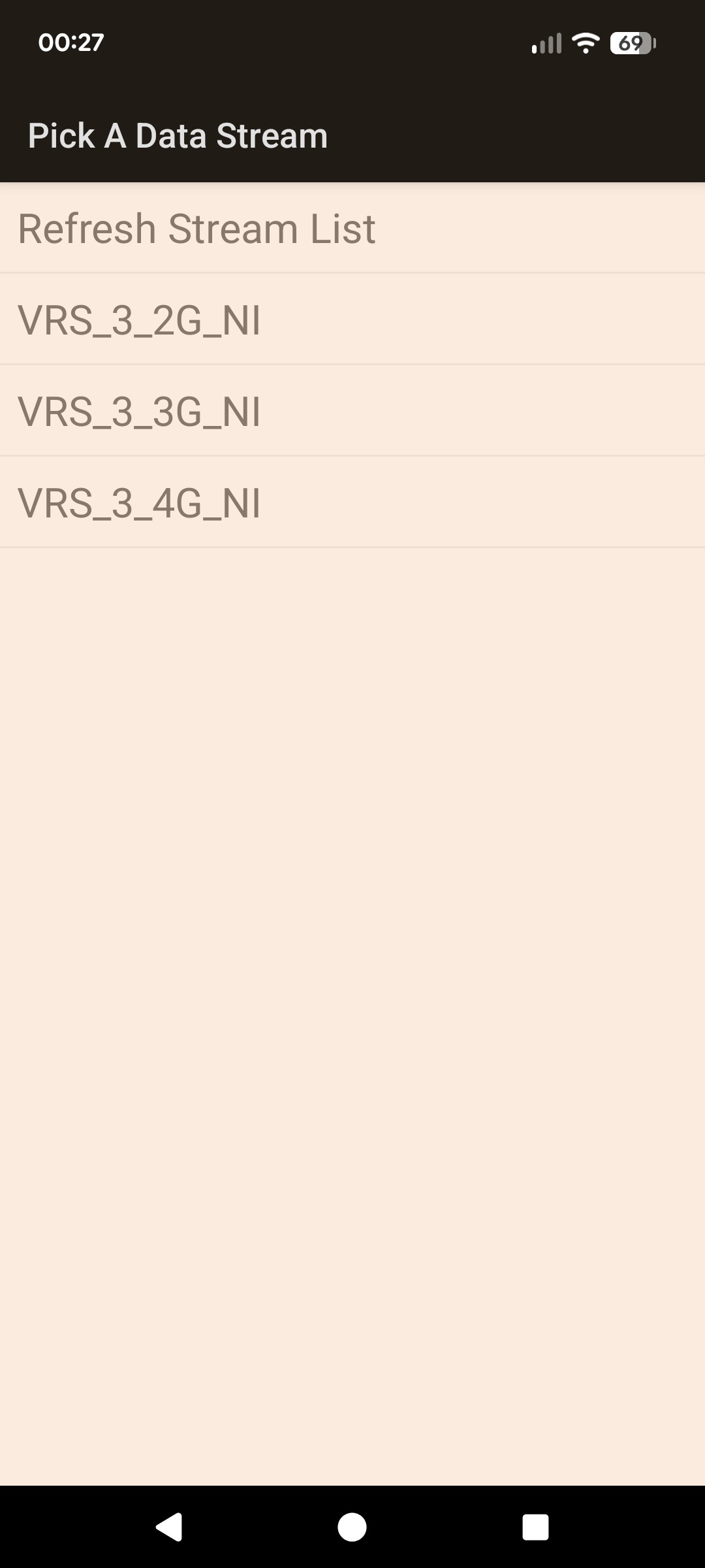

Zuerst trat es natürlich leider wieder auf. In meiner "Verzweiflung" tippte ich dann zufällig mal auf das Symbol links neben dem Zahnrad in der rechten oberen Ecke. Darauf öffnete sich folgende Ansicht:

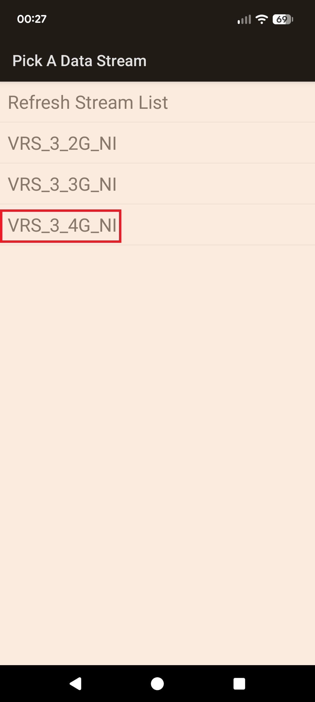

Hmm: das Datenstromformat ist doch eigentlich als Einstellung schon "ewig" abgespeichert. Trotzdem tippte ich halt auf das ganz unten aufgeführte:
Und sofort strömten, oh Wunder, die Korrekturdaten aufs Handy :D !

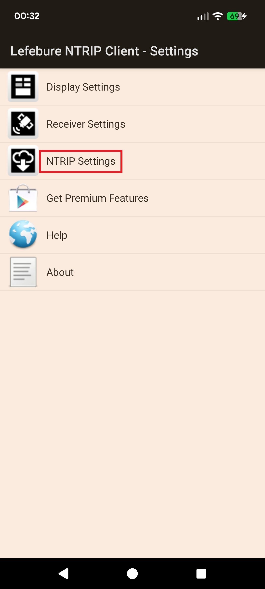

Dennoch ist mir die ganze Sache nach wie vor ein Rätsel. Denn, wie "gesagt", war dieses Datenstromformat ja schon von Anfang an eingestellt! Wenn aufs Zahnrad oben rechts getippt wird, öffnet sich das Menü mit den diversen Einstellmöglichkeiten:

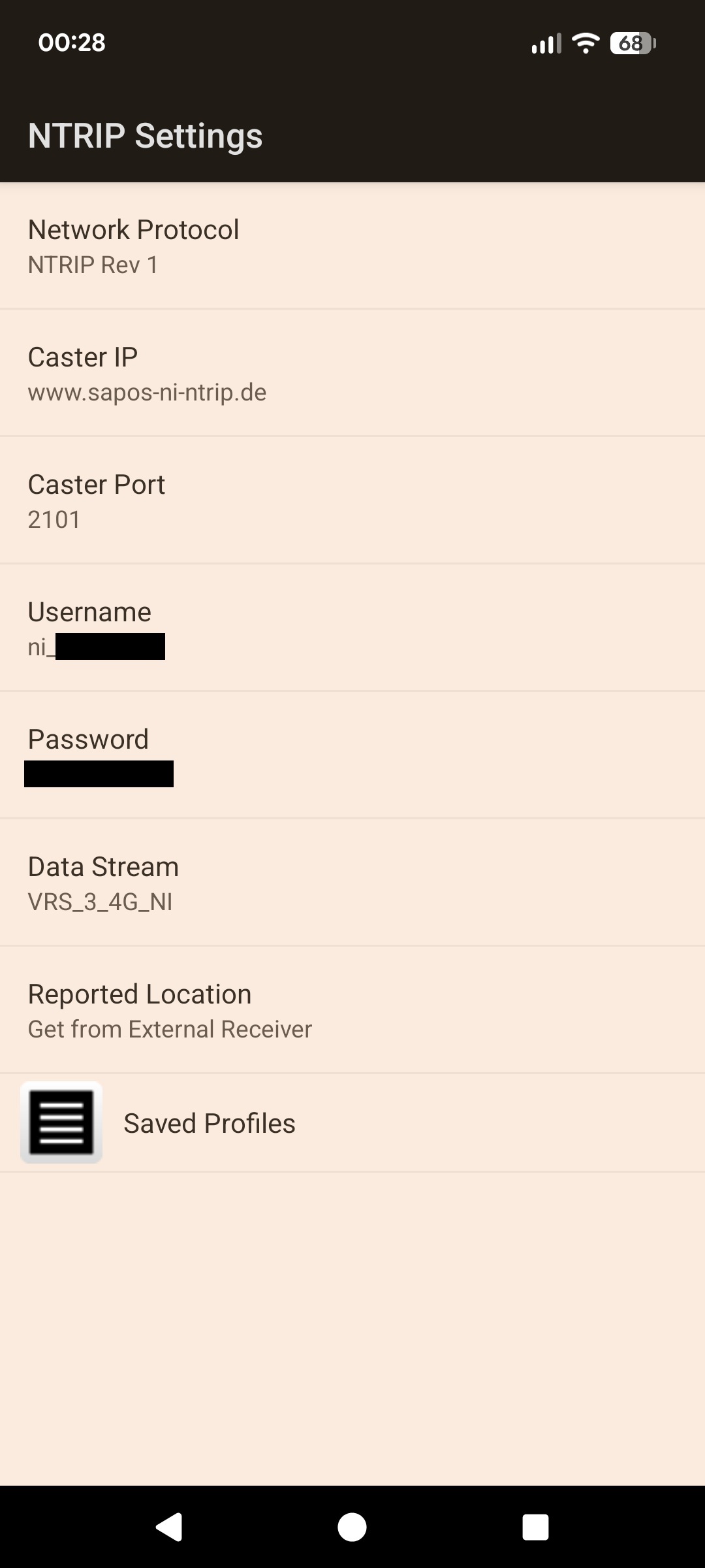

Tippt man da auf NTRIP Settings, öffnet sich das zugehörige Menü:
Und da ist, zwar nicht schwarz auf weiß, aber bräunlich auf beige eindeutig zu lesen, dass das richtige Datenstromformat eingetragen ist. Insofern ist es mir ein Rätsel, wie es zu dem geschilderten Problem kommen konnte. Aber vielleicht hat ja einer von Euch 'ne Idee ...
